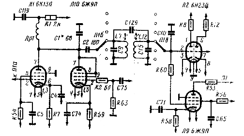

Многие любители, повторившие конструкцию трансивера UW3DI, обнаружили недостаточное напряжение возбуждения оконечного каскада. На мой взгляд, причиной этого явления может быть:
Во-первых, полосовой фильтр имеет индуктивно-емкостную связь. С ростом частоты индуктивная связь увеличивается. Поэтому, если катушки включены противофазно ( это вполне может случиться), общий коэффициент передачи фильтра будет падать.
Вo-вторых, в конструкции Ю.Кудрявцева к полосовому фильтру в режиме приема и передачи подключаются разные нагрузки - цепи анодов или сеток. Влияние этих нагрузок особенно заметно на высокочастотных диапазонах. Если схему включения фильтра видоизменить, как показано на рисунке, отдаваемая трансивером в режиме передачи мощность резко возрастает.
