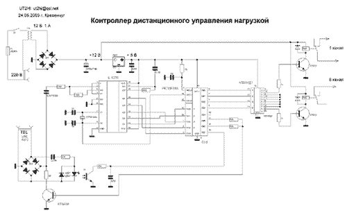

Данное устройство разрабатывалось для удаленного управления нагрузкой 220 вольт по телефону. Ниже приводится описание в ознакомительных целях и имеет следующие технические характеристики:
Питание от сети 220 вольт
Число коммутируемых каналов - 8
Мощность нагрузки каждого канала - 200Вт (зависит от типа примененных реле)
Напряжение питания нагрузки макс. 220 вольт пост. / переменного тока
Защита от короткого замыкания предохранителем 5 А
Управляющие команды - стандартный DTMF тон по любому телефонному каналу связи.
Устройство представляет собой блок управления, соединенный с телефонной линией посредством стандартного телефонного шнурка с штеккером RJ-12. При поступлении звонка с телефонной линии, пропускаем (х) звонков (можно не пропускать, а сразу), устройство «снимает» трубку, выдается приглашение на ввод пароля в виде 3-х тональной (по нарастающей) посылки. Далее необходимо набрать пароль из 5 (кол-во цифр пароля на ваш выбор !) цифр предваряя и заканчивая ввод пароля звездочкой… Например *12345* Если пароль принят выдается 2 сигнала высокого тона, если пароль неверен слышно 2 сигнала низкого тона. Пароль по включению питания – «12345» (задается программно). Таким образом осуществляется защита от несанкционированного доступа к управлению...
Для контроля распознавания принятого DTMF кода служит короткий "бип" после нажатия вами клавиши. Нажимать клавишу с тоном следует в течение не менее 1 сек.
Далее, как введен пароль вводится код отключаемой/включаемой нагрузки в формате "Х". Например нажата 1 будет отключена первая нагрузка ... и так далее до 8.
Если команда принята к исполнению - выдается 4 тональных посылки высокого тона, если же это число не из диапазона 1....8 - выдается предупредительный сигнал в виде высокого + низкого тонаи ничего не происходит, после чего можно вводить следующий код.
Если в течение продолжительного времени (около 1 мин.) не будет подано команды, устройство "ложит трубку" и приводится в исходное состояние, ожидая следующего звонка. Дать команду отбоя можно удаленно - нажав "#"
Принципиальная схема - щелкните мышью для увеличения
Рис. 1 (щелкните мышью для увеличения)
На рис. 1 изображена схема контроллера дистанционного управления и особых пояснений не требует. Все детали, включая сетевой трансформатор размещены на печатной плате , выполненной из одностороннего фольгированного стеклотекстолита.
Собранное из исправных деталей устройство не нуждается в наладке. Управлять можно с помощью любого импортного телефона например Panasonic KX 2365 в режиме тонального набора. Если на телефонной станции применяется импульсный набор, то после набора номера, нажимаем "*" и далее команды подаем в DTMF тоне
В случае необходимости есть возможность изменить алгоритм управления и кол-во управляемых нагрузок.
