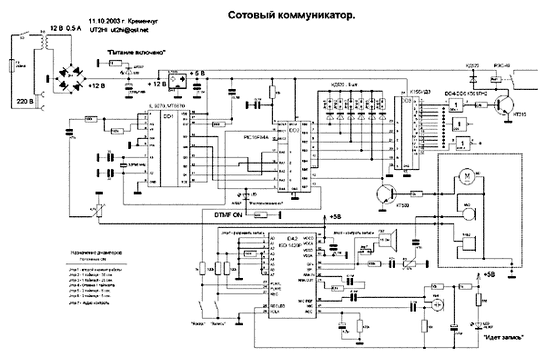

Данное устройство предназначено для удаленного управления любыми функциями сотового телефона, в том числе предоставляемые сотовым опрератором, включать и выключать любые иполнительные устройства, задавать индивидуальную логику реагирования на DTMF-сигналы (например временную) и многое другое. Устройство применимо не только к сотовому телефону, но и к любой другой бытовой технике. Можно также с помощью обычного телефона управлять (включать/отключать) любую нагрузку, лампочки освещения в теплице, на даче, сигнализацию и т.д. и т.п. а также получать подтверждение о любых событиях. Управление сотовым телефоном осуществляется с помощью маломощных реле соединенных с клавиатурным полем.
Область применения ограничена только вашим воображением ! Имеется голосовой автоответчик для записи исходящего сообщения абоненту. Питание блока от источника 220 вольт постоянного напряжения. Габаритные размеры 185*90*50 мм.
Автор принимает заказы на изготовление подобных устройств по е-маил ut2hi(dog)qsl.net вместо (dog) вставить символ @
Ниже, в ознакомительных целях приведена принципиальная схема устройства.
Принципиальная схема - щелкните мышью для увеличения
Рис. 1 (щелкните мышью для увеличения)
