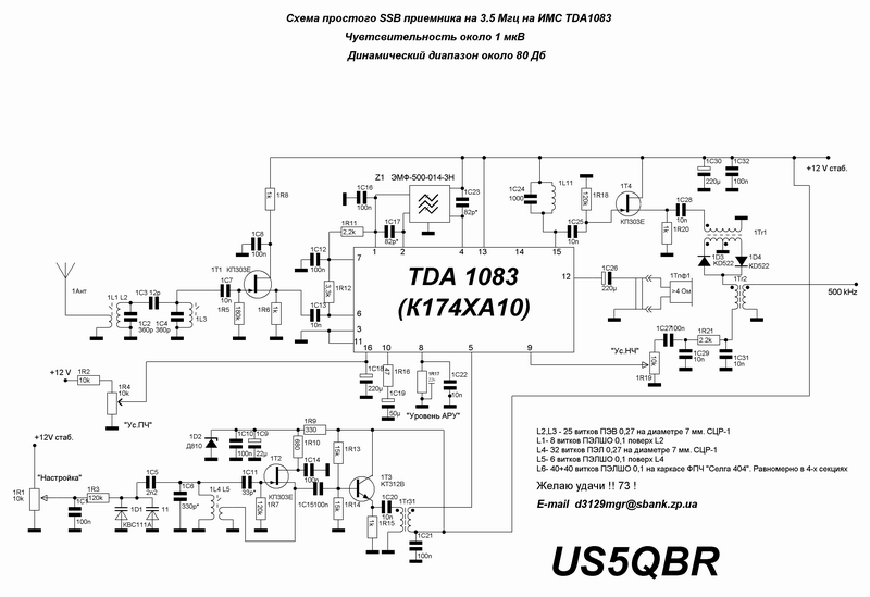

…Как-то пришла мне в голову идея создания простого «одночипового» SSB приемника. Т.е. хотелось создать простой и в тоже время относительно качественный приемник, который можно было бы собрать на одной ИМС и настроить за выходные дни. Пересмотрев пару десятков схем, я пришел к выводу, что наиболее подходящий вариант такой ИМС по соотношению цена/качество TDA1083 (аналог К174ХА10).
В результате получилась довольно простая конструкция (см. рис.1). Конечно назвать её «одничиповой» т.е. построенной только на ИМС TDA1083 уже нельзя, но принципиальная схема приемника усложнилась не намного !
В качестве ФОС решено было выбрать ЭМФ, как наиболее доступный фильтр для начинающих радиолюбителей. Причем применён ЭМФ с нижней боковой, как более доступный на радиорынках.
Схема включения ИМС TDA 1083 вообщем-то типовая, но хотелось бы обратить на некоторые особенности. А именно:
  1. Вместо внутреннего гетеродина ИМС применен внешний ГПД всего на 2-х транзисторах. Преимущество данного схемотехнического решения состоит в том, что получается полная развязка ИМС от ГПД. Это дало возможность полностью исключить частотную девиацию внутреннего гетеродина при приёме мощных станций, которую не удавалось побороть никакими другими решениями при использовании внутреннего гетеродина.
  2. Для улучшения соотношения сигнал/шум я сознательно отказался от использования внутреннего АМ детектора, который можно было использовать как «смесительный» , подав на 14-ю ножку ИМС TDA 1083, сигнал опорного генератора 500 кГц через небольшую емкость. Было решено использовать простейший балансный смесительный детектор на двух диодах 1 D 3,1D4. Даже при использовании неподобранных диодов, такой детектор обеспечивает заметно лучшее качество демодуляции при минимальном шуме.
Кратко о структурной схеме приемника :
Полосовой фильтр выполнен на 1 L1, 1L2, 1L3, 1C2-1C4. Далее сигнал поступает на истоковый повторитель на 1Т1. Многие радиолюбители, почему-то пренебрегают использованием такой схемы согласования. А между прочим каскад на 1Т1 обладает 100% -ой ООС по напряжению, что благотворно сказывается на его «динамических» характаристиках. А также позволяет снять «полное» напряжение с ДПФ, согласовав тем самым выход ДПФ с входом ИМС TDA 1083. Далее вся обработка сигнала осуществляется самой ИМС т.е. преобразование в ПЧ (500 кГц) и усиление на ПЧ. Контур 1С24, 1 L 11 – нагрузка усилителя ПЧ ИМС TDA 1083. Чтобы с этой нагрузки снять «полное» или максимальное напряжение ПЧ, опять применен истоковый повторитель на 1Т4. Далее сигнал поступает на смесительный детектор на двух диодах 1 D 3,1D4 , где смешивается с сигналом опорного гетеродина 500 кГц. После простейшего ФНЧ 1С31, 1С29,1 R 21 сигнал через регулятор громкости 1R19 поступает на вход УНЧ ИМС TDA1083. Подкорректировать усиление УНЧ ИМС TDA 1083 можно меняя номинал резистора 1 R 16. Исключение его совсем из схемы может привести к самовозбуждению УНЧ ИМС TDA 1083. Т.е. нужно подобрать «золотую» середину – по минимуму шумов и по максимуму усиления TDA 1083.
В схему введена регулировка усиления по ПЧ. Решено было использовать самый простой вариант – т.е. путем изменения питания внутреннего усилителя ПЧ. На схеме это делается путем изменения потенциала на 16 выводе ИМС TDA 1083. Такое включение оказалось довольно эффективным. Т.е. при напряжении 0 В ИМС TDA 1083 полностью закрывается , а при подаче на 16 вывод около + U пит/2 получается максимальный коэффициент усиления по ПЧ. Не следует однако, использовать конденсатор 1С18 большого номинала (более 220 мкФ) т.к. в этом случае усиление по ПЧ будет «нарастать плавно». И тем «плавнее» , чем больше номинал 1С18. Емкости в 100-200 мкФ вполне достаточно.
Внутренняя структура ИМС TDA 1083 такова, что АРУ действует постоянно т.е. она неотключаема. Регулировать-же порог срабатывания АРУ можно включением между выводом ИМС TDA 1083 8 и массой подстроечного резистора 1 R 17 номиналом около 22 кОм. В авторском варианте он отсутствовал.
В качестве наушников использовались наушники для плееров « TECSUN ». Rн = 32 Ом.
Схема простого SSB приемника на диапазон 80м
Схема ГПД особенностей не имеет. Но хотелось подчеркнуть, что использование в ней эмиттерного повторителя на 1Т3 позволяет полностью исключить частотную девиацию «внутреннего» гетеродина ИМС TDA 1083, о чем упоминалось выше. В качестве органа настройки использовано два варикапа КВС111А. Но включены они несколько необычно. Матрица КВС111А состоит из 2-х варикапов включенных встречно-последовательно. Я же их включил параллельно. Т.е. 4-ре варикапа входящих в 2-е матрицы я включил параллельно. Это увеличило пределы их перестройки, способные перекрыть весь диапазон от 3,5 до 3,7 Мгц. Естественно можно использовать и стандартный КПЕ, соответственно подкорректировав частотозадающие номиналы ГПД.
Схема опорного гетеродина 500 кГц не приводится, т.к. может быть выполнена по самым разнообразным схемам, в зависимости от возможностей и вкусов радиолюбителя. Напряжение с опорного гетеродина должно быть не менее 1,5 В на нагрузке 500-1000 Ом. Кстати, автор использовал в качестве опорного кварца – пьезокварцы китайского производства, имеющиеся на радиорынках в больших количествах и дешевых (около 20 центов). Они имеют довольно большой разброс номинальных частот, хотя на корпусе стоит цифра 500. Автору удавалось «подкрректировать» частоту такого кварца уводом ёмкостью или индуктивностью на 10-15 кГц.
Настройка:
Очень проста и не вызывает каких бы то ни было затруднений. При правильном монтаже приемник начинает работать сразу. Нужно сначала «вогнать» ГПД в диапазон т.е. он должен генерировать частоты 2,8-3,0 Мгц при использовании «нижнего» ЭМФа. Далее подсоединив антенну к приемнику и поймав какую-либо станцию диапазона 3,5 Мгц, настраиваем по максимуму ДПФ по двум точкам в начале и в конце диапазона 3,5 Мгц. Затем настраиваем контур ПЧ по максимуму громкости приема. Обязательно настраиваем обмотки ЭМФ на частоты 500 кГц с помощью параллельных конденсаторов по максимуму приема. Для настройки нужно выбирать не очень громкие станции диапазаона 3.5 Мгц , чтобы не сказывалось срабатывание внутренней АРУ ИМС TDA 1083. Собственно и вся настройка.
