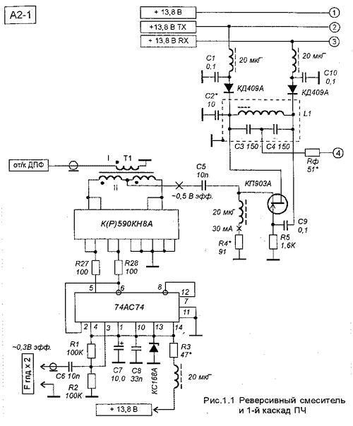

Полностью заменен смеситель RX - TX . Теперь он обратимый, собран на двух микросхемах ; К(Р)590КН8А - сборка из четырех полевых транзисторов , включенных по два в параллель . Смеситель работает в ключевом режиме - получаются два сбалансированных ключа с малым динамическим сопротивлением в открытом состоянии , и достаточно большом в закрытом . Управляющие сигналы ( меандр амплитудой 5 В ) подаются на затворы транзисторов от формирователя меандра , микросхемы 74АС74 (USA). На вход формирователя поступает синусоидальный сигнал гетеродина с удвоенной частотой (от синтезатора частоты или от ГПД). Подобная схема смесителя в сравнении с известным смесителем на 8- ми тщательно подобранных диодах , обладая высокими характеристиками , имеет , на мой взгляд, и другие неоспоримые преимущества . Прежде всего , отличается простотой сборки и содержит всего один ВЧ-трансформатор, не требует тщательного подбора элементов и настройки, обеспечивает лучшее соотношение сигнал/шум, видимо, за счет идентичности элементов в микросхеме К(Р)590КН8А и ключевания правильно сформированным меандром .

Как правило , реализовать подобные преимущества единственно возможно только при правильно организованном и выполненном монтаже. Давно подмечено, чем аккуратнее относишься к реализации высокочастотных узлов приемо­передающей аппаратуры , тем выше получаемые параметры. Для сборки необходимо использовать только двухсторонний фопьгированный стеклотекстолит высокого качества . Одна сторона платы сплошная и не вытравливается , зенкуются только отверстия под выводы элементов , "земляные" точки и общей шины питания (минус источника) тщательно пропаиваются с двух сторон. Немаловажно следующее - разводка и расположение элементов смесителя на плате должны производиться с максимальной симметрией для исключения разбаланса .
Рис.2. Щелкните мышью для получения большого изображения
Я бы порекомендовал перед монтажом тщательно отполировать все печатные проводники - можно жестким красным ластиком . Не проводить лужение проводников оловом . После аккуратного монтажа все тщательно промыть в спиртосодержащем растворе. Несколько раз. Следует следить , чтобы не оставалось никаких оловянных наплывов, остатков канифоли и т. п. Собранная плата смесителя должна быть в идеальном состоянии, RW3AY.

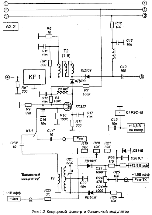

Изменена нагрузка транзистора КП 903 А . Добавлен контур L1, СЗ, С4. Помимо согласования с лестничным кварцевым фильтром КФ1 (8 резонаторов , Fo = 8867 кГц , ДР = 2,6 кГц ), дополнительно фильтрует паразитные составляющие спектра после преобразования . Резистором Рф (30...100 Ом ) при окончательной настройке платы нужно добиться наилучшей неравномерности в полосе прозрачности кварцевого фильтра не хуже 3 дБ .

Кварцевый фильтр КФ 2 - лестничный , четырехкристальный , с переключаемой полосой пропускания оставлен без изменения , как и в предыдущей схеме . Но­вую плату , точно также , как и предыдущую , можно дооснастить блоком " РВГ ( от­ дельно от основной ) (" Р - Д " № 14, стр .10-11).
Усилитель АРУ на микросхеме К140УД7(6). Времязадающая цепь С55, С56, R44. Быстрый заряд (без хлопков от мощных станций ) обеспечивается R43, С55. Средний уровень выходного сигнала поддерживается цепью C56, R44, R45. Цепь R46, С57 или С58 определяет время разряда АРУ - "быстрая" или "медленная". Питание трансивера осуществляется от напряжения 13,8 В (автомобильный аккумулятор или выносной блок питания на такое же напряжение). В модернизированном трансивере "Урал-Д04" установлен готовый синтезатор частоты UT2FW .
