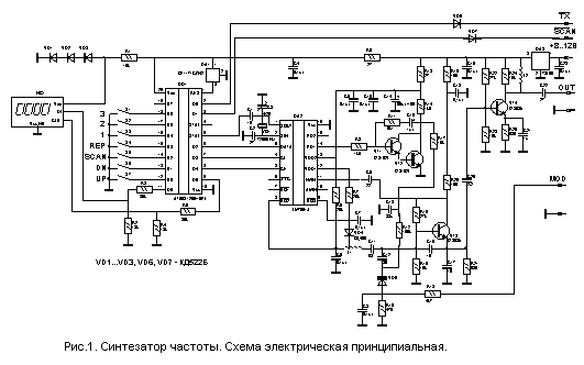

Электрическая принципиальная схема синтезатора приведена на рис.1.

Микроконтроллер DD1 обрабатывает команды при нажатии клавиш, выдаёт данные в индикатор и управляет работой синтезатора DA2 по трёхпроводной шине. Микросхема-супервизор DA1 служит для формирования сигнала сброса микроконтроллера. Пока напряжение питания не достигнет значения 4,2В, на выводе 1 микроконтроллера будет присутствовать уровень логического нуля, после чего уровень скачкообразно устанавливается в "1".
При этом исключается искажение информации ОЗУ, возникающие при плавном нарастании напряжения питания микроконтроллера.
Микроконтроллер DD1 тактируeтся от внутреннего генератора DA2, работающего на частоте 7,2 МГц. ГУН собран на транзисторе VT3 по схеме "ёмкостной трёхточки". Катушка индуктивности ГУНа состоит из двух частей. В режиме приёма "работают" обе части катушки, при передаче – только одна (большая) часть.
В составе микросхемы LM7001 есть три ключа на полевых транзисторах (их открытые стоки подключены к выводам ВО1…ВО3). Состояние этих ключей изменяется при изменении соответствующих битов управления. Микросхема программируется так, что во время приёма ключ ВО1 закрыт, ВО3- открыт. При этом диод VD4 заперт и катушка L1 полностью включена. При переходе в режим передачи ключ ВО1 отпирается, ВО3 – запирается, открывается диод VD4 и ёмкость С4 заземляет по переменному току часть катушки.
На транзисторе VT4 собран буферный каскад сигнала ГУНа.
Составной каскад, собранный на транзисторах VT1 и VT2 выполняет роль инвертирующего усилителя сигнала ошибки ФАПЧ и активного фильтра.
Напряжение питания индикатора HG1 (1.5 В), снимается с делителя R1VD1…VD3.
Для согласования уровней логических сигналов, подаваемых на индикатор, применяются резистивные делители R2…R5.

Настройка
После сборки синтезатора необходимо отпаять верхний (по схеме) вывод резистора R17 и подать на него напряжение +2.5 В от внешнего источника. Для этой цели можно использовать подстроечный резистор сопротивлением 1-10 кОм, одним выводом подключенный к точке +5В, другим- на корпус. Напряжение снимается с движка резистора. Включив синтезатор, его переводят в режим передачи и на выходе OUT с помощью частотомера замеряют частоту ГУНа. Сдвиганием и раздвиганием витков большей части катушки индуктивности L1 добиваются того, чтобы частота генерируемого сигнала была как можно ближе к значению 145.5 МГц. После этого синтезатор переключают в режим приёма и снова контролируют значение частоты. Изменением формы меньшей части катушки устанавливают частоту, генерируемую ГУНом, близкой к 134.8 МГц. По окончании подстройки частоты ГУНа витки катушки фиксируют парафином или воском, вывод резистора R17 запаивают в плату. Далее к выходу синтезатора подключают частотомер. Подстройкой С3 добиваются того, чтобы частота генерируемого сигнала на любом канале отличалась от требуемой не более чем на несколько сотен герц. Заключительный этап-проверка работы синтезатора во всех режимах. Управляющее напряжение на варикапе в рабочем диапазоне частот должно быть в пределах 1.5-4.5 В.

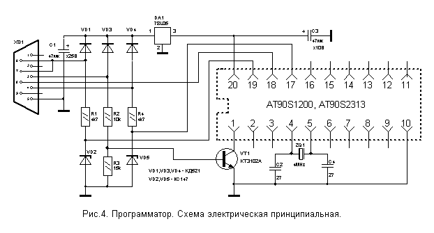

Как запрограммировать микроконтроллер
Для программирования АТ90S1200 автор воспользовался программатором PonyProg2000, разработанным Клаудио Ланконелли. Последние релизы программного обеспечения , схемы программаторов для различных типов микроконтроллеров и подробную инструкцию по использованию можно найти на сайте www.lancos.com, также полезную информацию о использовании программатора можно почерпнуть из [1]. "Железо" этого программатора содержит базовый блок, подключаемый к СОМ – либо LPT порту компьютера и сменные адаптеры для каждого семейства микроконтроллеров. Однако если предполагается программировать только определённый тип микросхем, например, АT90S1200 и AT90S2313, то можно воспользоваться упрощённым адаптером для СОМ-порта (рис.4)
Данные для программирования программной памяти микроконтроллера и ОЗУ лежат в файле прошивки.
