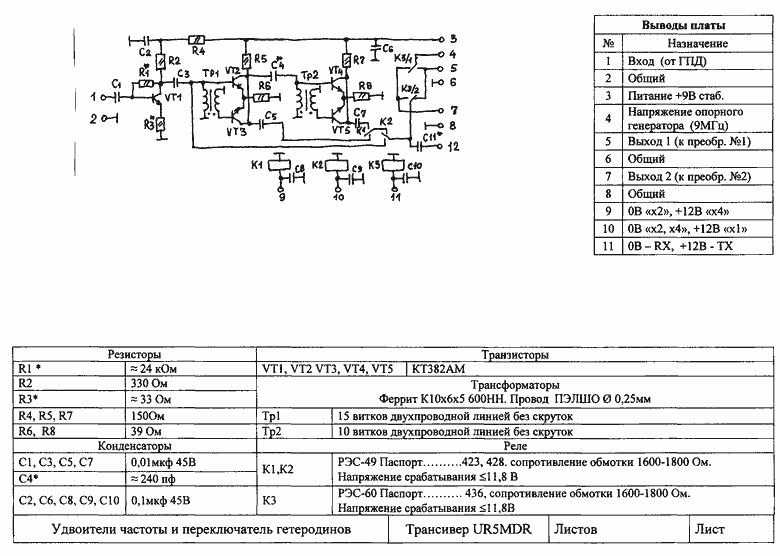

Это действующий узел строящегося трансивера.
Сигнал от ГПД с амплитудой 300-500 мВ и частотой 3,7….6,3 МГц подается на вывод 1, усиливается до амплитуды 1,2….1,5 В (коллектор VT1 ), далее на 1-й удвоитель частоты (Тр1, VT 2, VT 3), с него на 2-й удвоитель частоты (Тр2, VT 4, VT 5). С коллекторов VT1 (1-я гармоника), VT 2, VT 3 (2-я гармоника) и VT 4, VT 5 (4-я гармоника) сигнал подается на узел выбора гармоники (реле К1 и К2). Для диапазона 14МГц используется 1-я гармоника частоты ГПД, для 1,8; 3,5; 18 и 21 – 2-я, а для 7, 10, 24 и 28 МГц – 4-я. Реле К3 – переключатель гетеродинов для варианта трансивера с общим трактом приема-передачи.
Емкость конденсатора С4 выбирается из условия, что ВЧ напряжение на коллекторах VT 4, VT 5 должно быть в пределах 1,2…1,5 В. (амплитуда). Амплитуда ВЧ напряжений измерялась осциллографом С1-94.
