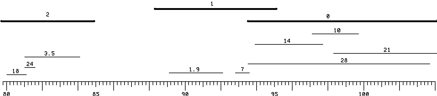

Для других диапазонов попробуем (подбирая делитель) подобрать частоты перестройки ГУНа возможно ближе к ранее вычисленным частотам 10 метрового диапазона или подобрать две или три группы частот.
Например возможный вариант
Диапазон 24890 – 24990 = ГУН 81136 – 81536 делитель = х2
21000 – 21345 = 98364 – 100434 х 3
18068 – 18168 = 80772 – 81372 х 3
14000 – 14350 = 93940 – 97440 х 5
10000 – 10150 = 97092 – 99792 х 9
7000 – 7100 = 92848 – 93648 х 4
3500 – 3800 = 81060 – 84060 х 5
1810 – 2000 = 89824 – 92484 х 7
Щелкните мышью для получения большого изображения
Рис. 1. Перекрытие частот
Эти частоты можно сгруппировать в три группы.
93576 – 100434 KГц для 28, 21, 14, 10 без дополнительных конденсаторов.
89824 – 93648 KГц для 1,9, 7 подключаем первый конденсатор сдвигая диапазон перестройки вниз по частоте. При этом немного уменьшается перекрытие.
80772 – 84060 KГц для 18, 24, 3,5 подключаем второй конденсатор (или оба) сдвигая еще больше диапазон перестройки вниз по частоте и еще сильнее уменьшая перекрытие по частоте ГУНа. В результате получаются неплохие (по оптимальности) перекрытия по диапазонам, что и позволило использовать только один ГУН.

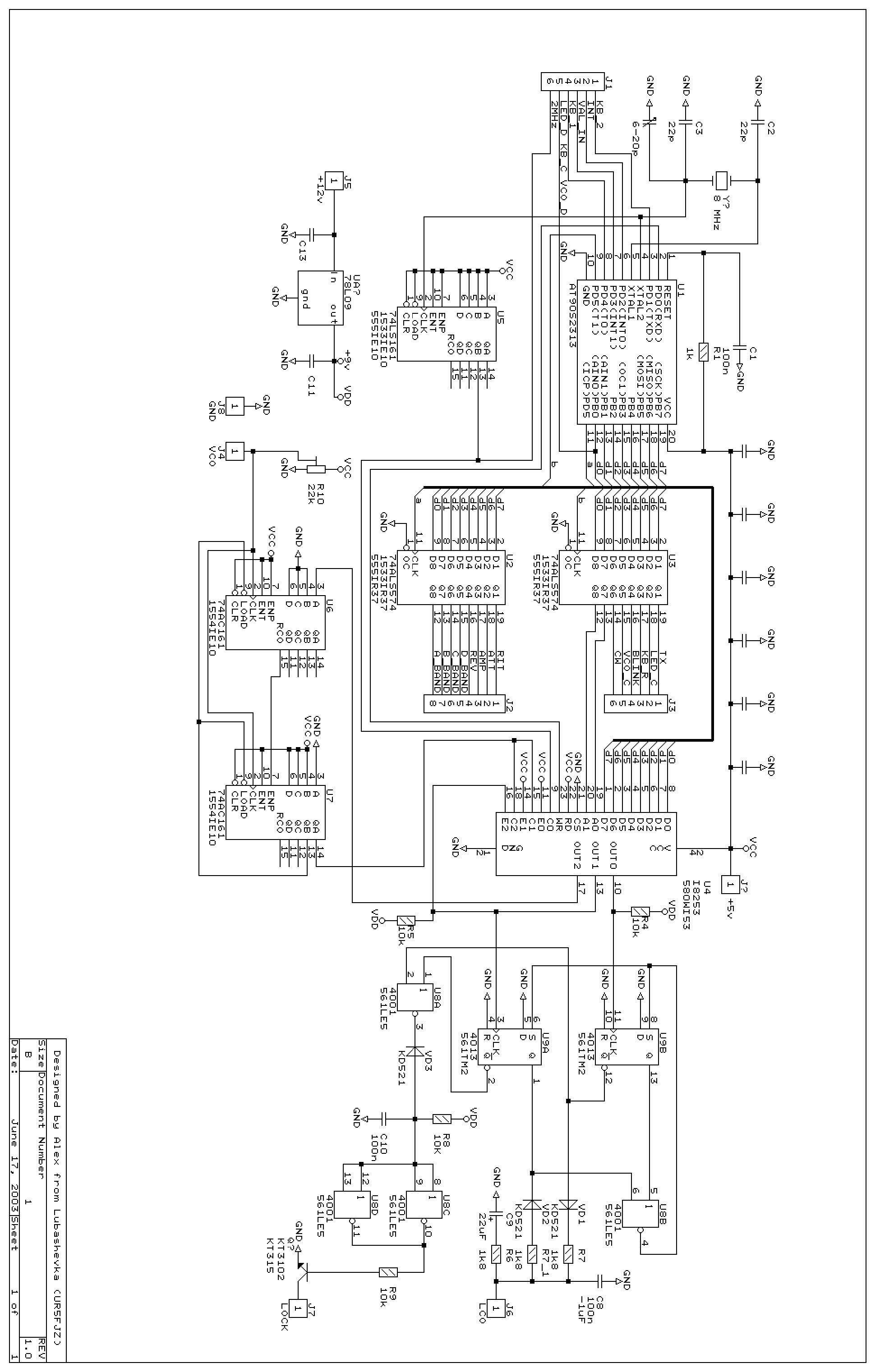

В качестве делителей для получения образцовых частот и ДПКД синтезатора применен таймер 580ВИ53. Он содержит три программно управляемых счетчика с максимальной частотой счета 2,5 МГц.
Канал Т0 таймера и формирует эти образцовые частоты для фазового детектора из частоты 8 МГц кварцевого генератора контроллера деленной на четыре мс. 555ИЕ10 (т.е. из 2 МГц). Но из 2000,000Гц невозможно получить точно 200, 300, …. 900 Гц делением на целые числа. Поэтому был выбран компромиссный вариант 2000,400 Гц. При этом 200, 300, 400, 600 Гц получаются точно, а на остальные с погрешностью. Чтобы не было погрешностей , частота генератора в контроллере должна быть кратной 252 Кгц (напр. 252 х 32 = 8064 Кгц), но при этом необходимо изменение констант “зашитых” в контроллере.
При программировании коды для коэффициента деления счетчика ГУНа будут следующие:
7 - делим на 2, 6 – на 3, 5 – на 4, 4 – на 5, 3 – на 6, 2 – на 7, 1 – на 8, 0 – на 9.
Канал Т1 таймера и есть ДПКД синтезатора. Но поскольку максимальная частота ГУНа (в данном случае) 100,434 МГц, а таймера 2,5 МГц то используется предварительный делитель на счетчиках 74AC161 (реально работают до 120МГц). Они делят частоту ГУНа на 32 или 33 (на 32 для удобства написания программы контроллера).
Канал Т2 таймера это накапливающий счетчик, указывающий сколько раз делить на 32 и сколько раз на 33. Таким образом, мы можем получить совместное деление частоты ГУНа не только с шагом в 32, но и с шагом в 1. Например, ДКПД делит на десять. Из них девять раз по 32 и один раз 33, итого 9 * 32 + 1 * 33 = 321. Если восемь раз по 32 и два по 33 то получим 8*32+2*33=322 и т. д. Таким образом, на выходе ДПКД (в режиме захвата) присутствует частота ГУНа деленная до частоты сравнения фазового детектора. Изменяя совместный коэффициент деления ДКПД на единицу, мы изменяем частоту ГУНа на 900, 800, …. 200 Герц в зависимости от диапазона. Но поскольку мы частоту ГУНа делим, то и получаем шаг изменения в 50 Гц.

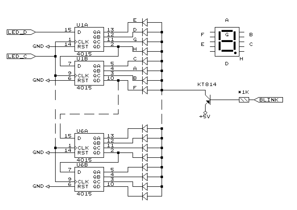

В регистрах 1533ИР37 защелкивается информация, полученная от контроллера. Индикация выполнена статической с последовательной загрузкой информации в регистры 561ИР2 (две линии LED_D (данные) и LED_C (тактирование)). Это позволило, помимо уменьшения количества соединительных проводов, избавиться от помех присущих динамической индикации. Сигнал по линии Blink гасит индикаторы на время их загрузки новой информацией. Все действия от кнопок или валкодера исполняются контроллером по прерыванию, после чего он переходит в “спящий” режим (практически останавливается). Что и позволило (совместно с данным типом индикации) избавится от помех даже без экранирования. Отключив антенну и установив максимальную чувствительность можно услышать только легкое “шуршание” от ключевания светодиодных матриц при вращении вылкодера.

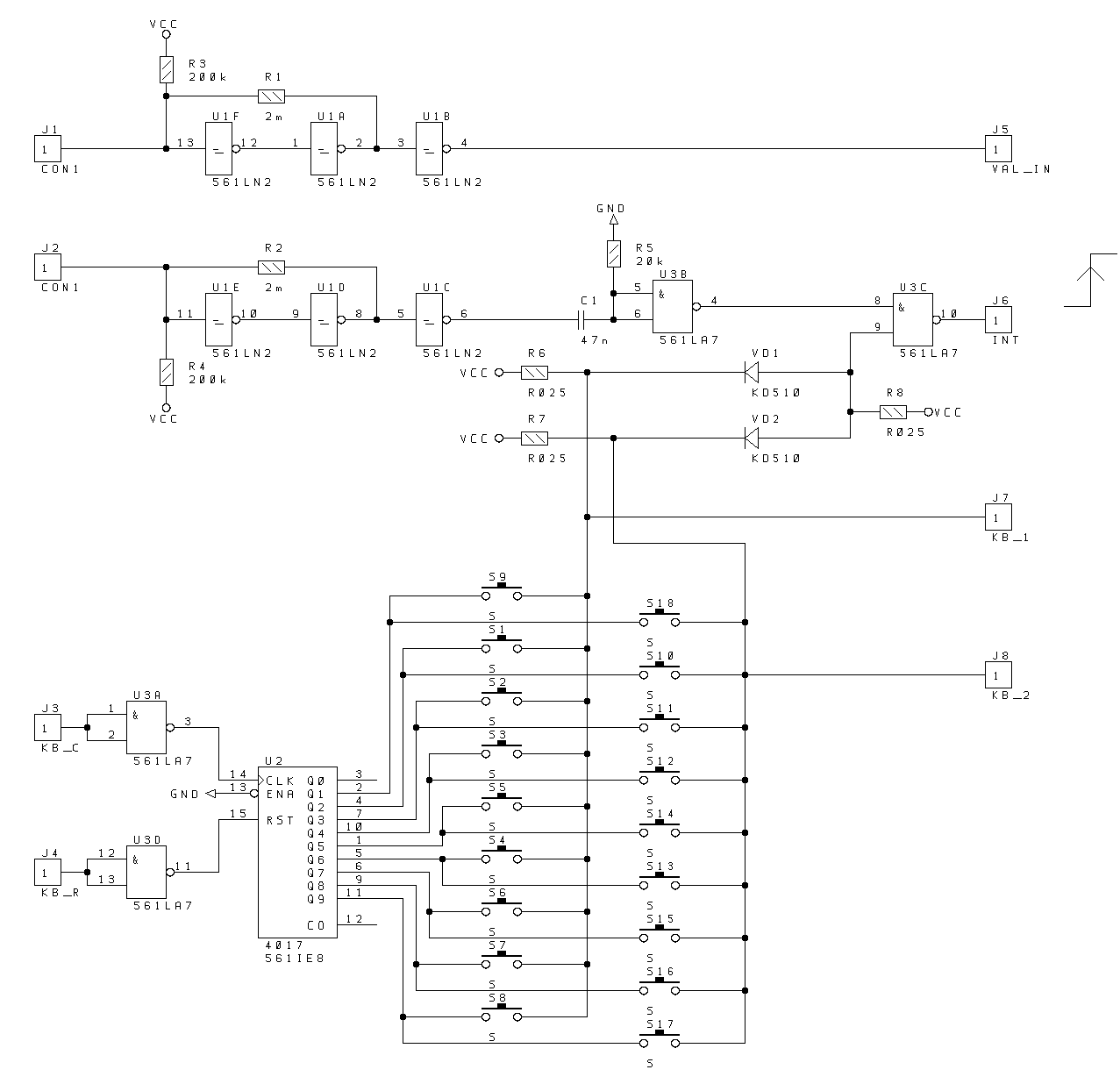

Опрос нажатой кнопки осуществляется тактированием счетчика-дешифратора 561ИЕ8. Изначально он был в сброшенном состоянии, и нажатие любой кнопки вызывает прерывание по линии INT. Микроконтроллер (разобравшись, кто вызвал прерывание) разрешает работу счетчика и последовательно добавляя единичку в счетчик (линия KB_C) находит нажатую кнопку по линиям KB_1 или KB_2. Дальнейшие события зависят от того, какая кнопка была нажата.
Поворот валкодера также вызывает прерывание INT, но поскольку кнопки не нажимались, контролер в зависимости от состояния линии VAL_IN увеличивает или уменьшает текущую частоту. Сигналы оптронных пар формируются 561ЛН2. Пороги срабатывания и гистерезис определяются номиналами и соотношением резисторов.
Фазовый детектор (ФД) выполнен по известной схеме на мс. 561ТМ2 и 561ЛЕ5. Особенностью является питание от 9-ти вольт, отсутствие ключевых транзисторов и применение только одного логического элемента 561ЛЕ5 в цепи сброса триггеров ТМ2. Эти меры позволили получить очень короткий импульс на выходе ФД (в режиме захвата маленькие пульсации) и больший диапазон изменения напряжения для варикапов. - Что и позволило (совместно с большим коэффициентом деления частоты ГУНа) уменьшить всевозможные шумы синтезатора. А разница в питающих напряжениях (5 и 9 вольт) вызвала необходимость применения подтягивающих резисторов R4, R5.

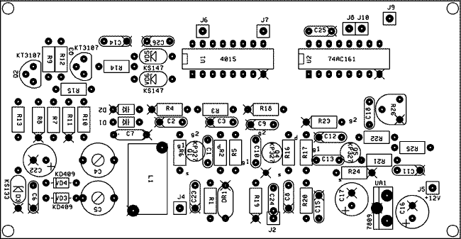

ГУН собран по традиционной схеме емкостной трех точки. Особенностью является использование в качестве емкостного делителя самих варикапов. Это обеспечивает неизменность режимов генератора во всем диапазоне перестройки по частоте. Буферные каскады, вследствие очень маленькой входной и проходной емкостей транзисторов, обеспечивают достаточную развязку.

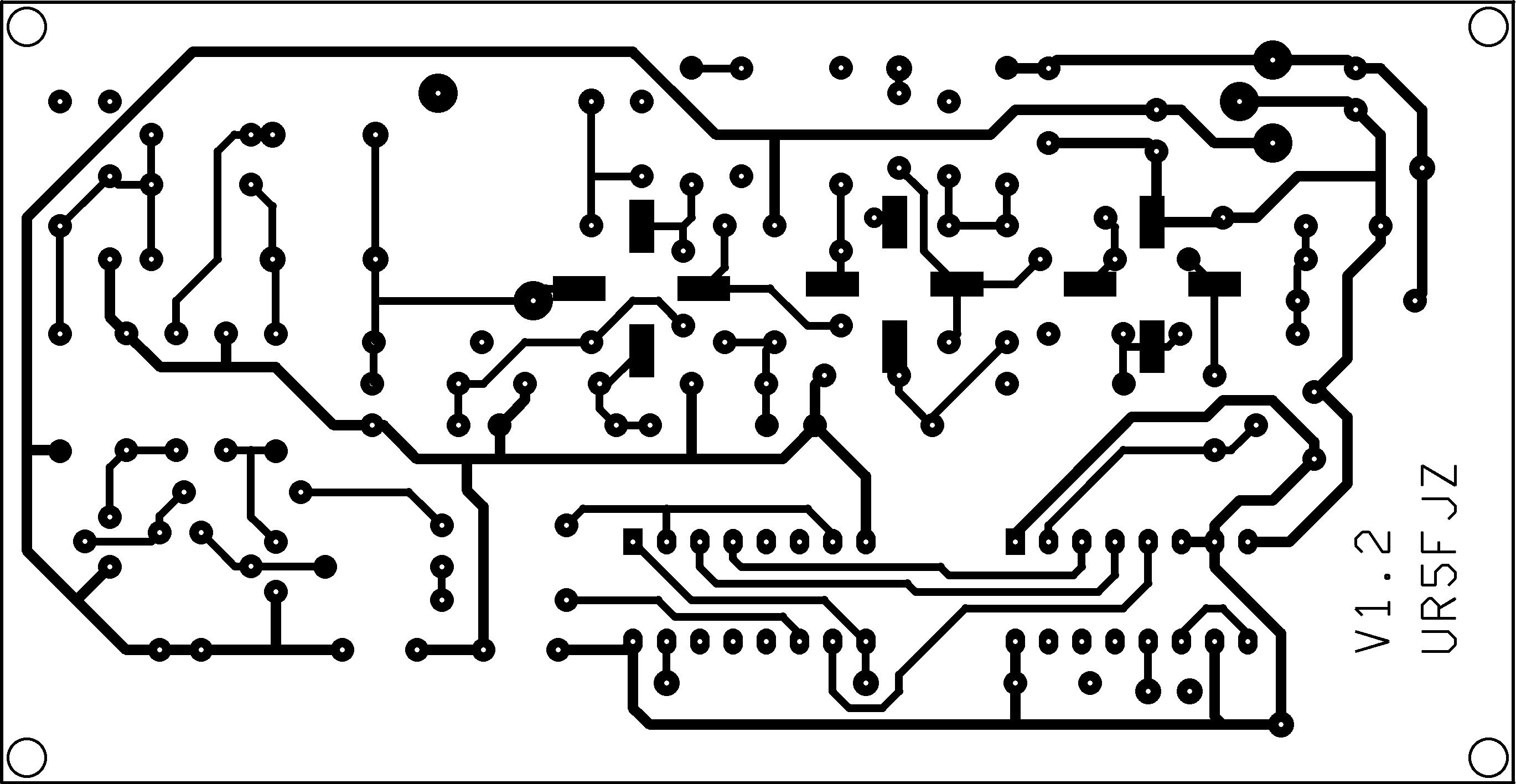

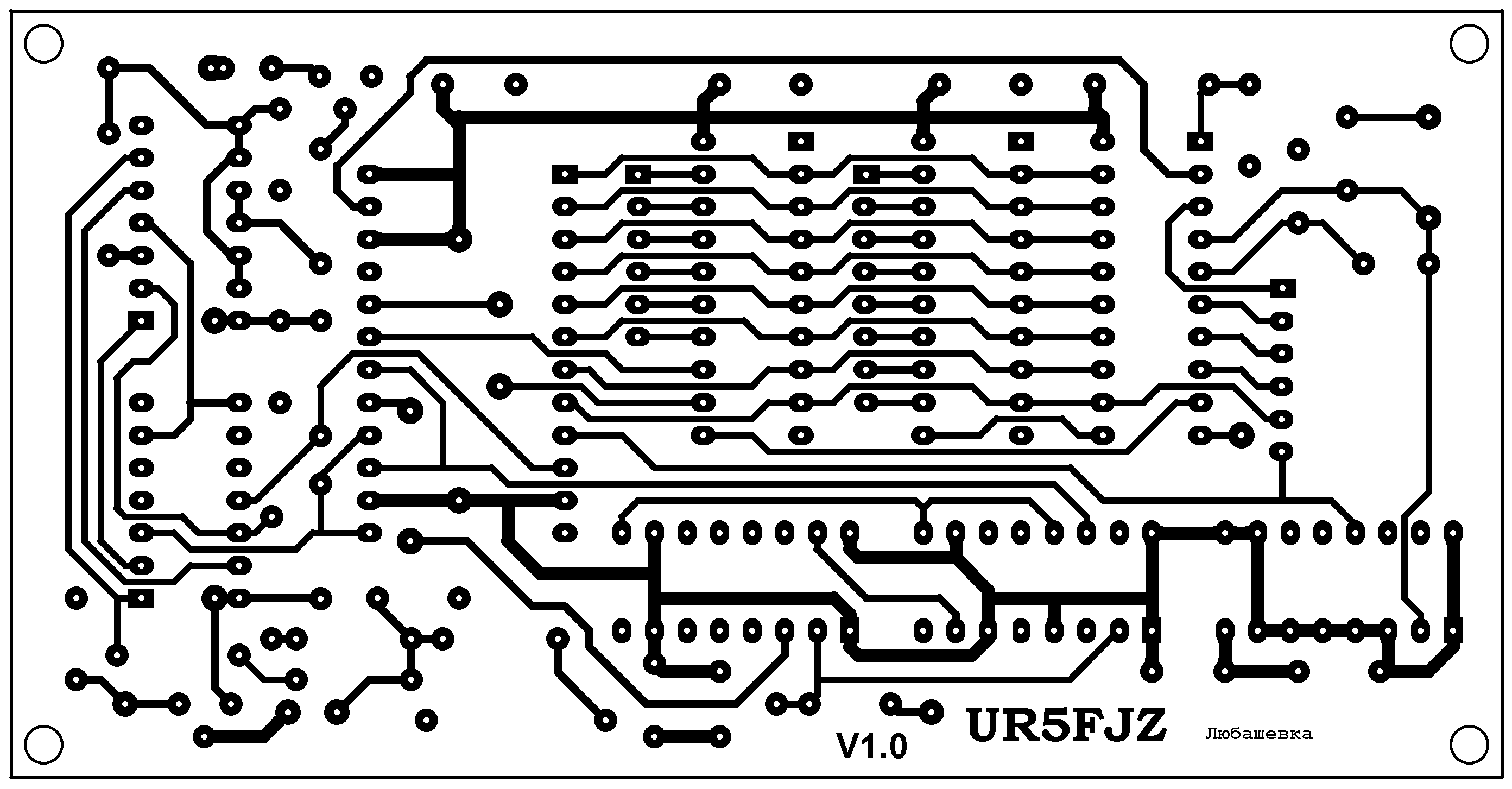

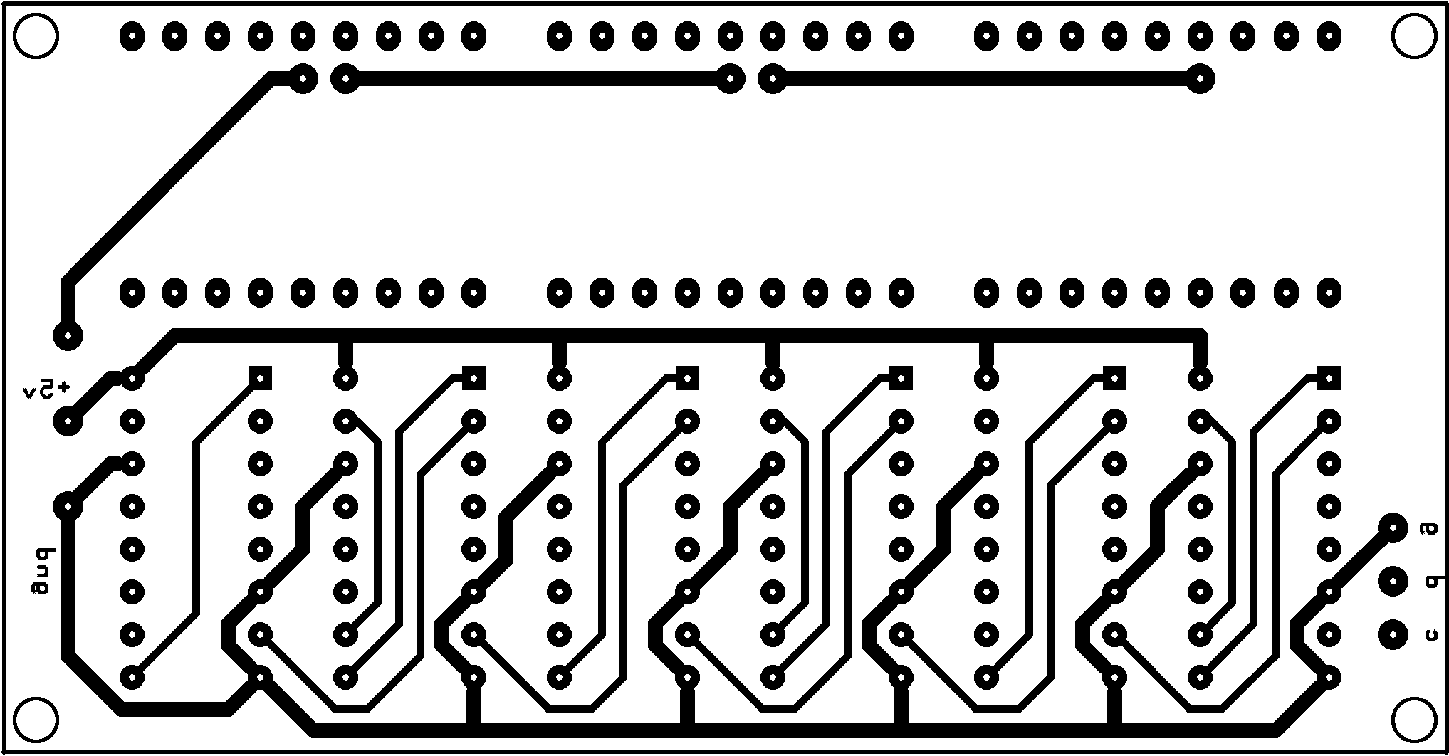

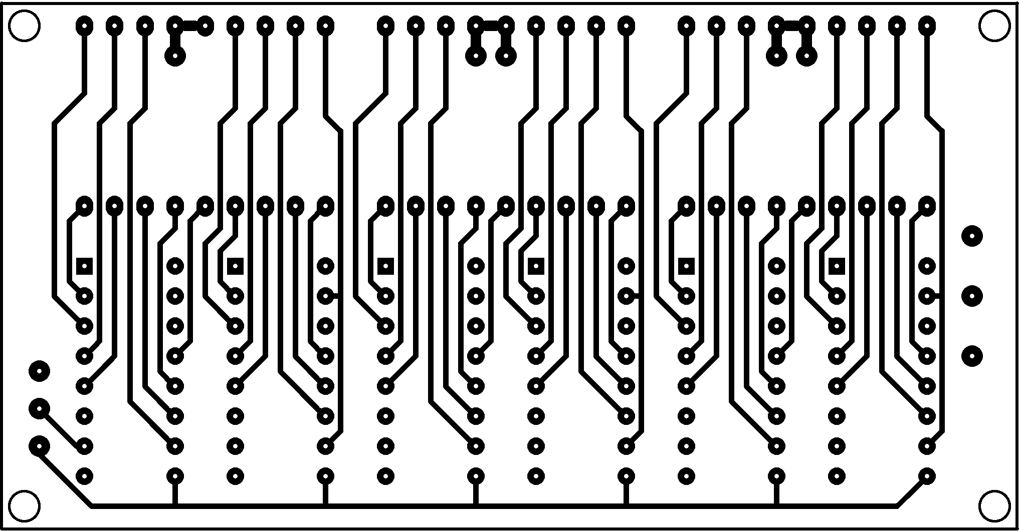

Синтезатор собран на четырех односторонних печатных платах. Фольга со стороны деталей на платах контролера и ГУНа оставлена в качестве экрана и общей шины. Где необходимо отверстия под выводы деталей раззенковываются (они без “крестика”). Особого внимания требует плата ГУНа. Из-за “уникального” качества нашего фольгированого текстолита ухудшается добротность контура генератора работающего на 100 МГц. Самое неприятное заключается в том, что стабильность частоты сохраняется, но ухудшаются шумовые параметры, которые в основном и определяют качество синтезатора. Очень неплохо послушать контрольным приемником ГУН на предмет чистоты тона с отключенной петлей фазовой автоподстройки. Дело в том, что “грязную” генерацию синтезатор пытается “вычистить”, превращая в шумы за пределами полосы пропускания интегрирующего фильтра. Поэтому очень важно иметь изначально чистую и стабильную генерацию иначе будет очень заметно обратное преобразование шумов и прозрачного эфира нам не видать. Не менее важно обеспечить качественную (без пульсаций и наводок) стабилизацию питания как по 12 вольтам, так и по 5 вольтам, иначе все это будет эффективно модулировать по частоте ГУН. И так, если нет качественного (импортного) текстолита, то можно поступить следующим образом: - Все, что присоединено к горячему концу катушки контура, не припаивать к дорожкам на печатной плате, а смонтировать на качественных (диэлектрически) стойках. Транзистор генератора должен иметь максимальную крутизну, например BF961 или им подобные.
Катушку L1 наматываем на 6мм оправке 4 витка посеребренным проводом диаметром около 1мм и слегка растягиваем. Варикапы желательно применить с хорошей добротностью на этих частотах. Например КВ127 КВ132 и т.п. Если нет качественных керамических подстроечных конденсаторов, то лучше применить с воздушным диэлектриком. Счетчики 1554ИЕ10, 1594ИЕ10 или, что сейчас доступнее, 74AC161, 74ACT161. В качестве C9 22,0 мкФ желательно использовать один из оксидно-полупроводниковых конденсаторов (т.е. с малой утечкой). Светодиодные матрицы индикатора любые импортные, так как отечественные регистр 561ИР2 не тянет вследствие их токопрожорливости. На плате индикатора разрываем линию “Blink” между общей шиной питания индикаторов и собственно выводом Blink. Транзистор КТ814 (для индикаторов с общим анодом) коллектором припаиваем к общей шине питания индикаторов а эмиттером к шине +5 вольт расположив его плашмя на плате с обратной стороны от индикаторов выводами в сторону “Blink”. База его, через резистор 0,75 -1 килоом, и будет выводом “Blink”. В случае применения индикаторов с общим катодом необходимо (если не изменять программу) дополнительно проинвертировать линии LED_D, Blink (напр. используя инверторы 561ЛН2) и использовать транзистор КТ815 эмиттером на корпус а коллектором к общей шине питания индикаторов.

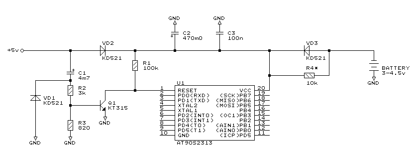

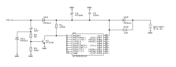

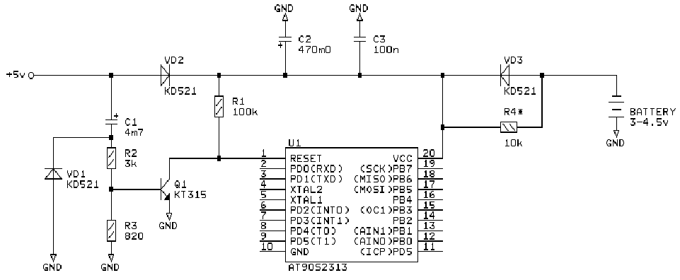

Затем можно перерезав соответствующую дорожку дополнительно навесным монтажом смонтировать детали согласно схемы. Она позволяет подключить батарейку или аккумулятор для сохранения текущего состояния при внезапном отключении сети. Даже без батарейки на конденсаторе С2 470 мкф состояние сохраняется более суток. Теперь при включении питания в трансивере установится тот диапазон частота и прочие установки которые были при выключении, что очень удобно.
Это ГУН с возможностью программного управления коэффициентом деления счетчика и подключения дополнительных конденсаторов в зависимости от включенного диапазона (так называемый второй вариант).
Рис.2. Печатная плата - вид со стороны деталей - Щелкните мышью для получения большого изображения
Рис.3. Печатная плата - вид со стороны проводников - Щелкните мышью для получения большого изображения
Рис.3. Печатная плата - вид со стороны проводников.

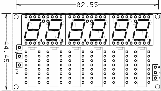

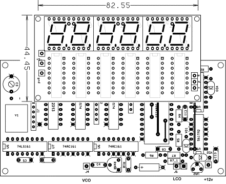

Плата индикатора
Это двусторонняя плата индикатора. Квадратиком обозначена первая ножка микросхемы. 561ИР2 запаиваются с одной стороны а индикаторы с другой. Седьмая ножка верхней микросхемы это LED_D а девятые ножки это LED_C. 14 –е ножки это +5 вольт, 8-е ножки это GND. Оставшийся вывод это Blink.

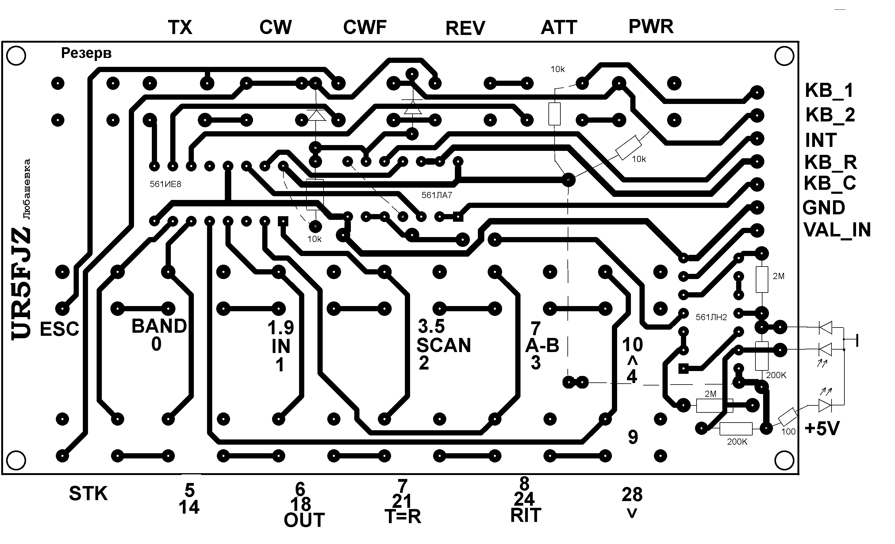

Это плата клавиатуры.
Рис.5. Плата клавиатуры
Кнопки запаяны со стороны дорожек , микросхемы с обратной. Справа на рисунке показано подключение оптронов валкодера.

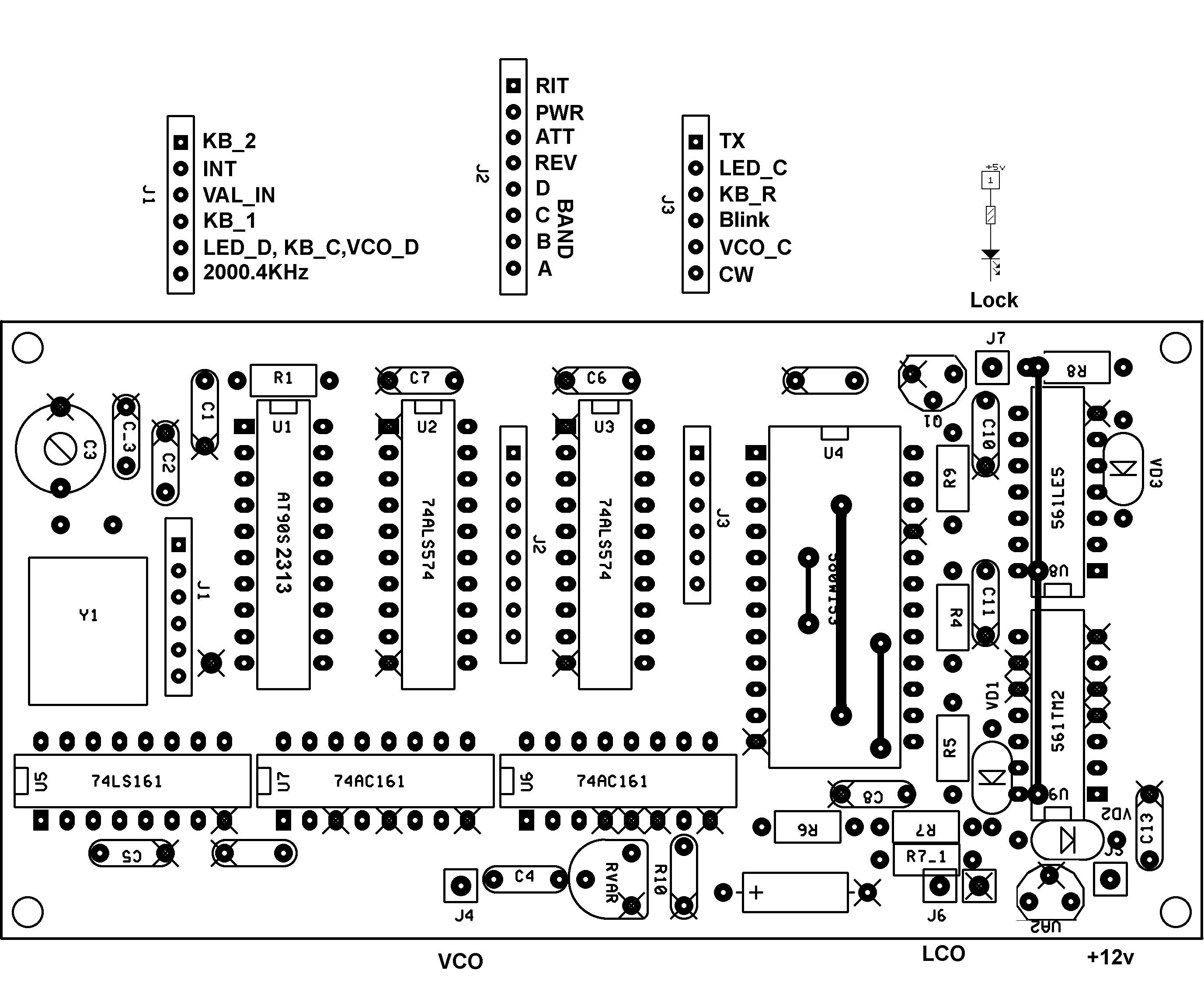

Плата CPU
Если применять первый вариант ГУНа, то подключением подстроечных конденсаторов и установкой коэффициента деления счетчика управляют два дешифратора 555ИД10. Необходимо, перерезав дорожки, с помощью перемычек и диодов набрать нужные установки по диапазонам. Например для ПЧ 4606 КГц.
Зависимость состояний входов “A,B,C” счетчика 74AC161 и коэффициента деления частоты ГУНа.
Выходы дешифраторов 555ИД10 имеют открытый коллектор. Поэтому их можно соединять между собой непосредственно согласно необходимой логики работы.

Рис.10. Доработка подключения батарейки (аккумулятора), хотя и с конденсатором 470,0 состояние сохраняется более суток.
