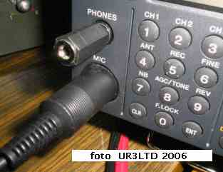

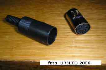

Для подключения к MIC разъёму трансиверов “ Kenwood ” предлагаю использовать самое обычное 7-ми штырьковое DIP – гнездо!

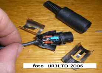

Необходимо укоротить железные обкладки, но чтобы пластмассовый корпус гнезда держался надёжно.

Просверлить в центре отверстие для центрального штырька. Есть небольшое несовпадение, поэтому рассверливаются чуть большим диаметром не используемые отверстия. Отверстия под Pin 5, Pin 1, Pin 7 - оставляем, как есть!
Контролируется положение контактных пластинок в гнезде - для качественного контакта. Лишние контакты - удаляются.

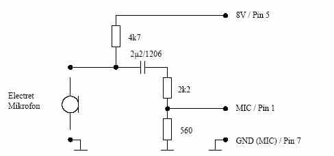

Место позволяет, чтобы собрать схему питания микрофона.
Схема включения микрофона:

Всё готово!
