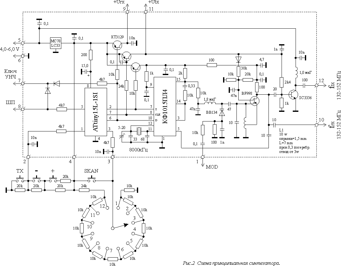

Область применения:
Синтезатор отличается высокой экономичностью и малыми размерами. Поэтому основная область применения - портативные радиостанции диапазона 144 - 152 МГц. Синтезатор выполнен в виде отдельного экранированного модуля и может применяться как для модернизации действующих радиостанций, так и для применения в собственных разработках.
Технические характеристики:
  • Габариты 21х21х10 мм.
  • Напряжение питания 4,0 - 6,0 V.
  • Диапазон синтезируемых частот - 132 - 152 МГц.
  • Для приемника с ПЧ 10,7 МГц.
  • Ток потребления:
    - на прием в экономном режиме - 2 мА;
    - на прием в обычном режиме - 10 мА;
    - на передачу - 40 мА.
  • Выходное ВЧ напряжение при приеме - 1 V.
  • Выходная мощность при передаче - 0,1 Вт.
  • Внутренний ключ для управления базовыми цепями последующих каскадов передатчика стабильным напряжением 3,6 V.
  • Внутренний ключ для питания приемника стабильным напряжением 3,6 V.

Рис.2 Принципиальная схема (щелкните мышью для увеличения)

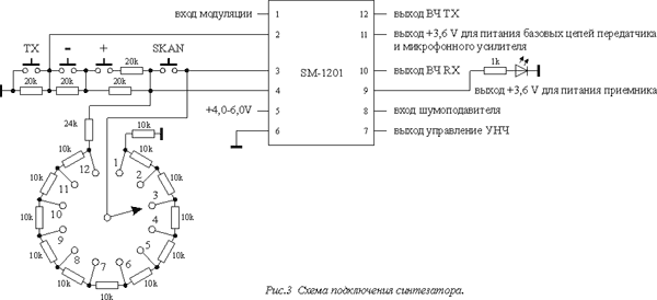

Синтезатор осуществляет следующий функциональный алгоритм:
При подаче питания на синтезатор, устанавливается частота, соответствующая положению переключателя. Переход на другие каналы памяти осуществляется переключателем.
Установка частоты осуществляется кратковременным нажатием кнопок “ - ” или “ + ”. При длительном удержании кнопки “ - ” или “ + ” осуществляется ускоренный перебор частоты.
Экономный режим работает следующим образом. В режиме приема если не наблюдается принимаемая станция (нет сигнала на входе ШП) в течение 5 сек, то синтезатор переходит из обычного в экономный режим. Это означает, что с периодичностью в 1.2 сек синтезатор включается на короткое время (0.09 сек), а также подает питание 3,6 V на приемник. Синтезатор остается в экономном режиме до тех пор, пока не появится принимаемая станция (есть сигнал на входе ШП), либо не нажмется одна из кнопок, либо не переключится переключатель. Затем процесс повторится.
Кратковременное нажатие кнопки "SKAN" запускает сканирование по каналам памяти.
Нажатие кнопки "SKAN" более 1 сек запускает сканирование по частотному диапазону.
При сканировании, если отсутствует принимаемая станция, нажатие кнопки "TX" осуществляет передачу на канале, на котором стоит переключатель.
При сканировании, если принимаемая станция присутствует, нажатие кнопки "TX" осуществляет передачу на остановившемся канале или частоте.
В экономном режиме работы синтезатора сканирование осуществляется следующим образом: сканируются все каналы памяти или каналы частотного диапазона (каждый сканируемый канал занимает время 0.06 сек), затем происходит выключение станции на 1.2 сек, затем снова сканируются все каналы, и процесс повторяется.
При выборе обычного режима работы синтезатора сканирование осуществляется только пошагово.

Рис.3 Схема подключения (щелкните мышью для увеличения)
