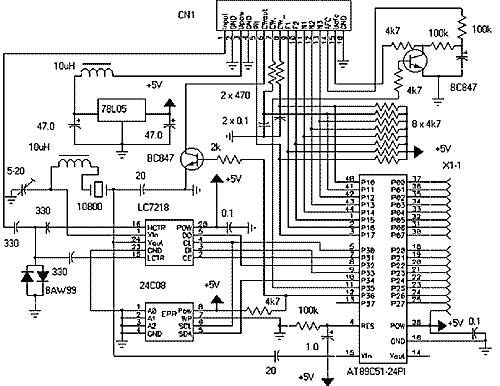

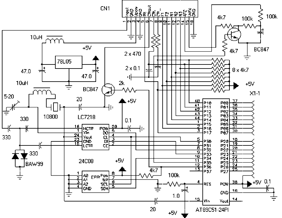

Шкала предназначена для использования в радиолюбительской аппаратуре связи КВ и УКВ диапазонов, а также в качестве автономного частотомера с автоматическим выбором пределов измерения. Помимо измерения и индикации частоты, шкала имеет функцию индикации расстройки, часы, телеграфный ключ с памятью. В отличии от шкалы Герань, по многочисленным просьбам, применяются индикаторы большего размера зеленого цвета с высотой знака 15 мм. Изменения коснулись и некоторых функций. Для уменьшения уровня помех от шкалы и уменьшения габаритных размеров, элементы расположены на двух, одинаковых по размерам печатных платах, включая индикаторы и кнопки. Получился отдельный полнофункциональный малогабаритный модуль, которому можно найти место почти в любом аппарате.
Для упрощения использования функций по сравнению предыдущей шкалой, увеличено количество кнопок до восьми, которыми осуществляется управление всеми функциями шкалы, включая оперативную регулировку скорости телеграфного ключа и прямой доступ к ячейкам памяти. Добавлена функция учета и синтеза телеграфным кодом номера связи для работы в CONTEST. Для часов применен цифровой корректор, позволяющий оперативно отрегулировать точность хода до 0.01 сек / сутки.
Благодаря 8 ячейкам памяти для частоты ПЧ, было решено отказаться от многовходового варианта. Предусмотрены все возможные варианты комбинаций измеренной частоты и выбранной ячейки частоты ПЧ, из предварительно записанных в память.
В узле измерения частоты применяется специализированная микросхема LC 7218 однокристального синтезатора с функцией измерения частоты. Благодаря большому входному сопротивлению и чувствительности, исключены дополнительные каскады усиления и формирования. Введена только цепь, защищающая от перегрузок вход микросхемы.
В узле ЦАПЧ применяется широтно-импульсный метод преобразования. Предусмотрена возможность использовать внешний источник напряжения 5 – 30 В для системы ЦАПЧ имеющийся в аппарате и варикап для расстройки.
Открытый коллектор выхода телеграфного ключа позволяет подключать реле до 25В и током срабатывания до 150 мА.
На плате шкалы установлен интегральный стабилизатор +5В, позволяющий подключать внешний источник +8-15В, а также разъем для подключения всех внешних цепей.
