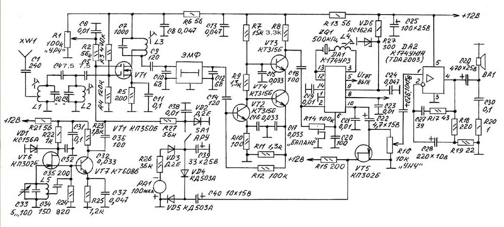

Приемник предназначен для прослушивания радиолюбительских станций на одном из низкочастотных диапазонов 1,9; 3,5; 7,0; 10 МГц в режимах CW и SSB. Приемник содержит небольшое количество радиодеталей и построен с использованием двух микросхем и семи транзисторов. Он представляет собой супергетеродин с одним преобразованием частоты. Промежуточная частота фиксированная – 500 кГц. В приемнике применены новый, недавно разработанный усилитель ПЧ и улучшенная система АРУ. Чувствительность приемника около 3 мкВ, динамический диапазон по забитию около 90 дБ. Питается приемник напряжением +12 вольт.
Радиоприемник на низкочастотные диапазоны
Принципиальная электрическая схема приемника показана на рисунке №1. Сигнал радиочастоты из антенного гнезда XW1  через двухзвенный фильтр (L1, С2, L2, С3) поступает на первый затвор транзистора VT1 МОП-структуры (КП350Б), на котором собран смеситель. На второй затвор этого транзистора подается сигнал с ГПД, который, в свою очередь, выполнен на транзисторе VT6, через буферный усилитель VT7. ГПД выполнен по схеме индуктивной трёхточки. Питающее напряжение стабилизировано стабилитроном VD1. В стоковую цепь транзистора VT1 включен в качестве нагрузки контур L3, C7, настроенный на частоту ПЧ – 500 кГц. Этот контур отсеивает нежелательные продукты преобразования смесителя в «дальней» зоне, в «ближней» это делает электромеханический фильтр, включенный непосредственно следом за контуром.  С выходной обмотки ЭМФ сигнал ПЧ поступает на усилитель ПЧ, выполненный на трёх транзисторах VT2…VT4 по схеме – ОЭ-ОЭ-ОБ. Этот каскад обладает большим усилением при хорошей устойчивости к самовозбуждению. С выхода усилителя ПЧ сигнал поступает на вход 2 микросхемы DA1. На этой микросхеме собран балансный SSB-детектор, предварительный усилитель низкой частоты и кварцевый опорный генератор 500 кГц. Частота генератора стабилизирована кварцем ZQ1. Катушка L4 позволяет изменять частоту генератора в пределах 300 Гц. Катушку L1 можно в схему не устанавливать, хотя при этом и может наблюдаться незначительное ухудшение качества приёма. Питание DA1 стабилизировано стабилитроном VD6. С выхода микросхемы (вывод 10) НЧ сигнал поступает на регулятор усиления по НЧ R16 и усилитель системы АРУ VT5. Со стока транзистора VT5 усиленный сигнал НЧ подается на выпрямитель сигнала АРУ, выполненный на диодах VD4, VD5 по схеме удвоения напряжения. С выхода выпрямителя сигнал АРУ поступает на S-метр РА1 и через выключатель АРУ SA1 в цепь второго затвора транзистора VT1. На этот же затвор поступает и напряжение ручной регулировки усиления по РЧ с резистора R1. Диод VD2 служит для обеспечения замыкания цепи делителя второго затвора VT1 (R1, R2, R27) на корпус при выключении SA1 и понижает до возможного минимума положительное напряжение, поступающее с резистора R1 в цепь измерительной головки РА1 (остаточный уровень этого положительного напряжения отсекается диодом VD3 - пропускающего без препятствий напряжение АРУ отрицательной полярности с выпрямителя АРУ). При этом не происходит закорачивания на корпус отрицательного напряжения, поступающего с выпрямителя АРУ при включенном выключателе SA1. Положительным качеством этой схемы является так же то, что при отключении системы АРУ S-метр продолжает работать.
С регулятора усиления по НЧ R16 сигнал НЧ поступает так же и на усилитель НЧ собранный на микросхеме DA2 (К174УН14, зарубежный аналог – TDA2003). С выхода 4 DA2 усиленный сигнал НЧ подается на динамическую головку ВА1.
В приемнике применены широко распространенные радиодетали. Резисторы типа МЛТ-0,125, МЛТ-0,25, СПО-0,5, конденсаторы КТ, КМ, К50-6, конденсатор С33 «Бабочка» (статорные пластины которого запараллелены, а роторная посажена на корпус через пружинящий контакт – максимальная емкость при этом равна 100 пФ). РА1 – измерительная головка с током полного отклонения 100 мкА. Кварц на частоту 500 кГц в малогабаритном металлическом корпусе. Динамическая головка ВА1 типа 1ГД50 с сопротивлением катушки 8 Ом. Транзистор КТ608Б можно заменить КТ603Б, КТ660Б. Транзисторы КП302Б заменимы на КП307 с любым буквенным индексом (при этом может потребоваться подбор номиналов резисторов R22 и R15). Диоды КД503А заменимы на КД514, а Д2Е – на Д9 (с любой буквой).
Катушки L1, L2, L4 намотаны на универсальных трехсекционных каркасах от контуров карманных радиоприемников с ферритовым подстроечником. Эти катушки намотаны проводом ПЭВ-0,16. L1 и L2 (намотка внавал)содержат по 80 витков на диапазоне 1,9 МГц (отвод у L1 от 20 витка снизу), по 40 витков (отвод от 10-го) на 3,5 МГц, по 20 витков (овод от 5-го) на 7,0 МГц и по 15 витков (отвод от 4-го) на 10 МГц. L4 имеет 40 витков провода, намотанного внавал. Катушка L3 намотана на каркасе от контура ПЧ транзисторного приемника (заключена в ферритовую чашку и имеет ферритовый подстроечник) проводом ПЭВ-0,16 и содержит 75 витков (отвод от 25-го витка снизу). Катушка ГПД L5 намотана на керамическом каркасе диаметром 10 мм проводом ПЭЛ-0,41 виток к витку и содержит 50 витков на диапазоне 1,9 МГц (отвод от 17-го витка, считая снизу), 30 витков на 3,5 МГц (отвод от 10-го), 20 витков на 7,0 МГц (отвод от 7-го) и 15 витков на 10 МГц (отвод от 5-го).
Перед настройкой следует проверить схему на предмет отсутствия короткого замыкания по цепям питания. При его отсутствии, а при наличии – после устранения, подают питание на схему. Первым проверяют работу кварцевого гетеродина. На выходе 2 микросхемы DA1 должен присутствовать синусоидальный сигнал с частотой 500 кГц (амплитудой в районе одного вольта – в зависимости от нагрузки). Кстати, этот сигнал можно использовать как опорный сигнал для передающей приставки, для подачи на цифровую шкалу и для прочего (например, для калибратора).
Резистором R14 балансируют SSB-детектор (по минимуму сигнала опорного гетеродина на выходе – при этом с целью настройки С21 и С22 следует временно  отключить). Примечание: выход 8 микросхемы DA1 используют при применении её в ЧМ приемнике.
Далее приступают к наладке ГПД. Путём подбора сопротивления резистора R22 добиваются протекания тока через стабилитрон VD1 в пределах 3…5 мА (следует заметить, что при настройке, в любом случае он не должен превышать максимального паспортного значения 55 мА – примечание:  сопротивление R27 подбирают так же и по тем же критериям). Путем подбора емкости конденсатора С34 производят укладку частот ГПД (может потребоваться установка дополнительного конденсатора последовательно с С33 для уменьшения перекрытия по частоте). При отсутствии генерации на НЧ диапазонах следует несколько увеличить емкость конденсатора С35. Контроль выходного сигнала ведут осциллографом (правильная синусоида) и частотомером на втором затворе транзистора VT1. Здесь должен наблюдаться сигнал синусоидальной формы амплитудой 2 вольта и частотами: на диапазоне 1,9 МГц – 2,33…2,43 МГц, на 3,5 МГц – 4,0…4,3 МГц, на 7,0 МГц – 7,7…7,6 МГц, на 10 МГц – 10,6…10,65 МГц. Термокомпенсацию ГПД производят путем замены конденсатора С34 конденсатором такой же емкости, но с другим ТКЕ (возможно и включение нескольких конденсаторов параллельно с равной общей емкостью конденсатору С34, но с различными значениями ТКЕ – критерий: наименьший уход частоты после включения, либо при изменении температуры окружающей среды). Подбором номинала резистора R23 добиваются максимальной амплитуды сигнала на выходе правильной синусоидальной формы.
Настройка УНЧ сводится к подбору сопротивления резистора R19 по отсутствию самовозбуждения и при максимальном сигнале на выходе (на вход подают «синусоиду» от ГСС – на выходе усиленная синусоида правильной формы).
Настройка УПЧ (VT2…VT4) ведется путем подбора сопротивления резистора R12 до получения половинного напряжения питания на коллекторе VT4 и затем, подбором (на вход подать сигнал от ГСС с частотой 500 кГц) номинала резистора R7 до получения максимума сигнала на выходе правильной синусоидальной формы.
Настройка входного двухзвенного фильтра и L3 производится следующим образом: Вместо С2 и С3 включают двухсекционный конденсатор переменной ёмкости (от лампового приемника - 12…495 пФ). На вход приемника подают сигнал от ГСС с частотой рабочего диапазона и подстройкой (поочередно) С2 и С3, L1, L2, L4 добиваются максимума сигнала на выходе. Далее подбирают емкость С10 и С12 (так же – максимум на выходе). Затем замеряют емкости переменного конденсатора и впаивают вместо С2, С3 постоянные конденсаторы такой же емкости.
Настройка S-метра: подключают антенну к приемнику, настраивают его на самую громкую радиостанцию и подбором сопротивления резистора R26, добиваются отсутствия зашкаливания стрелки прибора РА1 (резистор R1 при этом следует установить в положение максимального усиления).
