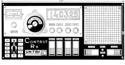

Радиоприемник "Context-Rx". Вид спереди.

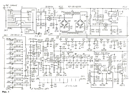

Рис.1а. Принципиальная электрическая схема радиоприемника "Contest-Rx".
Рис.1а. Принципиальная электрическая схема радиоприемника "Contest-Rx". Увеличить изображение рис.1а.

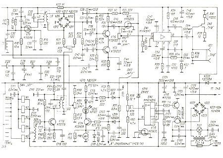

Рис.1б. Принципиальная электрическая схема радиоприемника "Contest-Rx" (продолжение).
Рис.1б. Принципиальная электрическая схема радиоприемника "Contest-Rx" (продолжение). Увеличить изображение рис.1б.

Принципиальная схема приемника показана на рисунке №1. Он представляет собой супергетеродин с одним преобразованием частоты. РЧ сигнал через антенное гнездо XW1 и конденсатор С1 поступает через переключатель SA1.1 на часть катушки L1, образующей вместе с конденсатором переменной емкости (КПЕ) С4 входной контур. Переключение приемника с диапазона на диапазон осуществляется замыканием соответствующей части витков катушки секцией переключателя диапазонов SA1.2. Секция переключателя SA1.1 на любом из диапазонов подключает к антенне только часть витков (примерно половину) катушки входного контура, обеспечивая этим приемлемое согласование с антенной.
В диапазоне 1,8 МГц параллельно КПЕ С4 подключается конденсатор С2, благодаря чему обеспечивается возможность настройки в данном диапазоне частот с одновременным уменьшением коэффициента перекрытия по частоте. РЧ сигнал с входного контура через С3 поступает на первый затвор транзистора VT1 на котором выполнен усилитель радиочастоты. На второй затвор этого транзистора подается управляющее напряжение АРУ через резистор R4, которым осуществляется ручная регулировка усиления данного каскада. Со стока этого транзистора сигнал РЧ подается на двойной мостовой балансный смеситель. В состав этого смесителя входят два диодных моста VD1…VD4, VD5…VD8, два трансформатора Т1, Т2 и два резистора R7,R8, наличие которых позволяет осуществить переключательный режим диодов при сравнительно высоком напряжении гетеродина и ограничить ток диодов при открывающей полуволне напряжения предельно допустимыми значениями. Данный смеситель является одним из вариантов смесителей высокого уровня, способным обеспечить большой динамический диапазон за счет высокого напряжения гетеродина, а так же обеспечить высокий уровень подавления входных сигналов. К положительным качествам данного смесителя так же относится хорошая развязка входных и гетеродинных цепей. Сигнал ГПД подается на одну из обмоток трансформатора Т2, а сигнал радиочастоты в точку соединения двух обмоток трансформатора Т1. Сигнал промежуточной частоты 5,5 МГц снимается с четвертой обмотки Т1, которая включена последовательно с третьей обмоткой, чем обеспечивается хорошее согласование с высокоомным входом последующего каскада. Далее сигнал ПЧ усиливается каскадом, выполненным на транзисторах VT2, VT3 по каскодной схеме, где VT2 включен с общим истоком, а VT3 c общей базой. Затем снятый с контура L3, C13 сигнал поступает на фильтр основной селекции, в качестве которого используется восьмикристальный кварцевый фильтр, выполненный по лестничной схеме. При замыкании контактов реле К1.1, К2.1, К3.1, К4.1 полоса пропускания фильтра сужается с 2,4 кГц до 0,8 кГц. С выхода кварцевого фильтра сигнал ПЧ через согласующий трансформатор Т3 поступает на второй усилитель ПЧ, выполненный на транзисторе VT4 по схеме с общим истоком. На вторые затворы полевых транзисторов обоих усилителей ПЧ поступает управляющее напряжение АРУ. Резистором R69 регулируется усиление вышеназванных каскадов вручную. С контура L5, C35 сигнал ПЧ поступает на детектор SSB сигнала выполненный на диодах VD9 – VD12 по кольцевой балансной схеме. На него же через резистор балансировки R23 поступает и сигнал опорного кварцевого гетеродина частотой 5,5 МГц, который выполнен на транзисторе VT13. С выхода SSB детектора сигнал ЗЧ через ФНЧ ( C37, R24, C42 ) и искусственно созданный биполярный конденсатор С40, С41 (необходимый для предотвращения разбалансировки кольцевого смесителя постоянным напряжением могущим поступить с базы VT5 при изменении параметров электролитического конденсатора с течением времени) поступает на предварительный усилитель низкой частоты выполненный на малошумящих транзисторах VT5, VT6 по каскодной схеме. Первый транзистор включен по схеме с общим эмиттером, второй – с общей базой. С эмиттера VT6 сигнал ЗЧ поступает через резистор регулировки усиления НЧ R32 на оконечный УНЧ (DA1), а с его выхода либо на динамик ВА1, либо на телефоны в зависимости от положения переключателя SA3. С коллектора VT6 сигнал ЗЧ также поступает через каскад на транзисторе VT7 и выключатель SA2 на схему автоматической регулировки усиления (АРУ), выполненную на транзисторе VT14. НА диодах VD17,VD18 Выполнен выпрямитель АРУ. Величина сопротивления R74 определяет порог срабатывания системы АРУ, а величина емкости С120 – время срабатывания. Диоды VD5, VD6 предотвращают полное запирание VT14 при появлении мощного импульсного сигнала на входе приемника, что предотвращает появление щелчков в динамике. Наличие резистора R68 позволяет ограничить управляющее напряжение АРУ сверху, а резистора R70 – убрать нерабочий участок снизу. В эмиттер VT14 включен измерительный прибор РА1 в качестве S- метра. R71 ограничивает сверху подаваемый на РА1 сигнал, а VD25 создает нелинейность для сигналов с большими уровнями, что удобно при их считывании. Конденсатор С116 блокирует наводки по ВЧ. На вход «В» подается управляющее напряжение +12 вольт для запирания приемника при работе передающей приставки на передачу.
Генератор плавного диапазона (ГПД) выполнен на транзисторе VT8 по схеме Vakara. Параметрический стабилизатор напряжения (VD14,R50) и конденсатор С86 предотвращают просачивание высокочастотного напряжения в цепи питания и обеспечивают повышенную стабильность параметров выходного сигнала. Секция переключателя SA1.3 подключает на различных диапазонах конденсаторы для получения возможности генерации необходимых диапазонных частот ГПД, а секция SA1.4 подключает конденсаторы С90, С91 для получения необходимой растяжки на различных диапазонах. Резистор R44 улучшает развязку между генератором и последующим каскадом. Частоты вырабатываемые ГПД указаны в таблице №1. На транзисторе VT9 выполнен широкополосный усилитель радиочастоты. Малая проходная емкость затворной цепи и высокое входное сопротивление каскада способствуют хорошей развязке генератора от других каскадов. Выход усилителя ГПД нагружен на эллиптический фильтр нижних частот седьмого порядка с полосой пропускания 7,33…12,668 МГц. Частота среза фильтра 12,72 МГц. Для всех паразитных продуктов обеспечивается подавление более 35 ДБ. Выход фильтра подключен к входу каскада, выполненного на транзисторах VT10 и VT11, который представляет собой переключаемый усилитель-удвоитель. Переключение режимов данного каскада производят с помощью контактов реле К5.1 управляемого, в свою очередь, секцией переключателя SA1.5. На диапазонах 1,9; 3,5; 7; 14; 18 МГц усилитель-удвоитель работает как усилитель, а на остальных как удвоитель. При переходе из режима удвоения в режим усиления коллектор транзистора VT10 отключается, а транзистор VT11 переводится в линейный режим (класс «А») путем подачи в базовую цепь дополнительного положительного смещения из-за подключения резистора R57. В режиме удвоения сигнал с входного трансформатора Т5 в противофазе подается на базы транзисторов. Коллекторы транзисторов при этом включены параллельно и нагружены на входную обмотку трансформатора Т4. С выходной обмотки Т4 сигнал ГПД подается на первый смеситель приемника через эмиттерный повторитель (VT12), а с ее середины (вывод «Б») на цифровую шкалу и передающую приставку. Вывод «А» используется при просмотре АЧХ кварцевого фильтра и его настройке по методу, описанному в [1]. Если предполагается использовать приемник совместно с передающей приставкой то в ГПД следует ввести систему расстройки, а при работе цифровыми видами связи и систему ЦАПЧ показанные на рисунке №2. Эта система работает совместно со шкалой В.Криницкого [2] и ее работа подробно описана в [3]. Отличие состоит в наличии дополнительных диодов VD1, VD2. Через диод VD2 происходит быстрая разрядка конденсатора С1, в случае если напряжение на нем достигло предельной величины (около 0,9 напряжения питания), при котором стабилизирующее действие ЦАПЧ прекращается. Для возобновления работы ЦАПЧ режим стабилизации необходимо кратковременно отключить. Диод VD1 служит для запирания диода VD2 при включенном режиме стабилизации путем подачи запирающего положительного напряжения и исключения возможности разрядки С1 через R7. В результате при наличии любого уровня напряжения на С1 при включении трансивера (либо после прогрева ГПД при длительной его работе) если кратковременно отключить режим стабилизации (SA2) и затем снова его включить, напряжение на С1 станет таким, при котором частота ГПД с включенным режимом стабилизации будет такой же, как и при выключении последнего, а работоспособность ЦАПЧ будет снова восстановлена даже если напряжение на С1 достигло крайних пределов (0 или 0,9 напряжения питания).

Блок питания состоит из силового трансформатора Т6, выпрямительного моста VD21…VD24 и стабилизатора выполненного на DA2, VT15, VT16, VT17. Коллектор транзистора VT17 посажен непосредственно на корпус шасси. На эмиттере этого транзистора относительно корпуса присутствует отрицательное напряжение, которое можно использовать для дополнительного запирания каскадов приемника при его использовании совместно с передающей приставкой. Коэффициент стабилизации выходного напряжения этого стабилизатора не менее 4000.
Приемник выполнен в корпусе размером 290Ч178Ч133 мм из дюралюминия толщиной 1,5 мм. Шасси изготовлено из дюралюминия толщиной 4 мм. Вид сверху на шасси показан на рисунке №15, а снизу на рисунке №14. Глубина шасси снизу 53 мм. Отсеки ГПД, а так же конденсатора С76 выполнены из дюралюминиевых пластин толщиной 5 мм и 1,5 мм. Детали ГПД смонтированы на стойках изготовленных из вышедших из строя керамических предохранителей (остатки токопроводящих жил следует из предохранителей удалить). Стойки вставлены в углубления просверленные (не насквозь) в шасси и закреплены клеем «Момент». Такой монтаж способствует повышению стабильности частоты. Снизу отсек ГПД прикрыт крышкой из дюралюминия толщиной 1,5 мм. Аналогичной крышкой прикрыт сверху и конденсатор С76. В шасси пропилены фигурные отверстия под установку печатных плат, а также выполнены резьбовые отверстия М3 для их крепления. Конденсаторы С124 и С126 проходят сквозь круглые отверстия в шасси. Микросхема DA1 оснащена небольшим охлаждающим радиатором. Во входных цепях приемника возможно использование двухзвенных фильтров. Для этого предусмотрена возможность сдвига конденсатора С4 вперед до подстроечных конденсаторов С55…С65. На освобожденном месте выпиливается отверстие для установки платы с фильтрами. Статоры С4 используют для подстройки фильтров. Цифровая шкала крепится тремя винтами к резьбовым втулкам. Вид на переднюю панель приемника показан на рисунке №13. Она изготовлена из дюралюминия толщиной 2 мм и окрашена нитрокраской черного цвета. На краску наклеены бумажки прямоугольной формы с поясняющими надписями. Сверху передняя панель прикрыта фальшпанелью из прозрачного, бесцветного органического стекла толщиной 2 мм, выполняющего функцию остекления цифровой шкалы и, одновременно, защиты надписей от повреждений. На фальшпанель наложена декоративная накладка из белого полистирола толщиной 2 мм. В белую накладку вклеены вставки из цветной пластмассы синего и красного цветов для обрамления цифровой шкалы и S-метра. Внутри цифровой шкалы установлен светофильтр зеленого цвета из оргстекла (2мм). Громкоговоритель прикрыт декоративной решеткой красного цвета.

Проверка работоспособности усилителя низкой частоты сводится к контролю напряжения на выводе 12 микросхемы DA1. Оно должно равняться половине напряжения питания. На вход УНЧ подают сигнал с частотой 1 кГц (синусоида) напряжением 20 мВ. Изменяя частоту генератора в звуковом диапазоне, убеждаются в отсутствии заметных искажений сигнала на выходе УНЧ, контролируя осциллографом. Корректировку характеристики в области высоких частот ведут подбором емкостей С51, С52, С53. Предварительный УНЧ настраивают путем подбора номинала резистора R25 до получения максимума сигнала на выходе при отсутствии заметных на глаз искажений.
