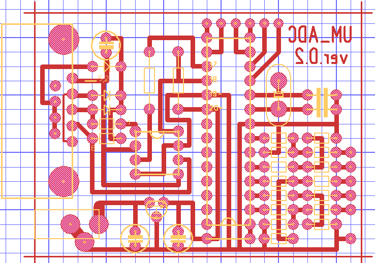

Устройство собрано на PIC16F876A. Скорость обмена по RS-232 - 9600. Делители (R10-R19) определяют ширину диапазона и рассчитываются таким образом, чтобы на вход контроллера подавалось максимум и не более 5 вольт. Увеличение максимального напряжения на любом из входов ведёт к искажениям на других входах.
Можно воспользоваться формулой, рассчитав для нашей схемы R15 и R10:
Например, предполагается измерять максимум 25В, то R10 по умолчанию 5 кОм, а R15 – 20 кОм. По другим входам, используются сопротивления с аналогичными номиналами, т.к. программно по всем входам задается одинаковое напряжение. На приведенной схеме делители R10-R19 задают ширину диапазона равную 10В. Схема устройства проста и доступна для повторения.
Принципиальная схема АЦП
Далее вариант печатной платы (скачать рисунок в формате Sprint Layout) (использована оптопара TLP521-2; резисторы: R2  10 кОм; R3  5 кОм, стабилизатор 78L05).
Вариант печатной платы
Далее фото собранного устройства.
Фото собранного устройства.
В этом черновом варианте пока еще не предусмотрены выходы.
