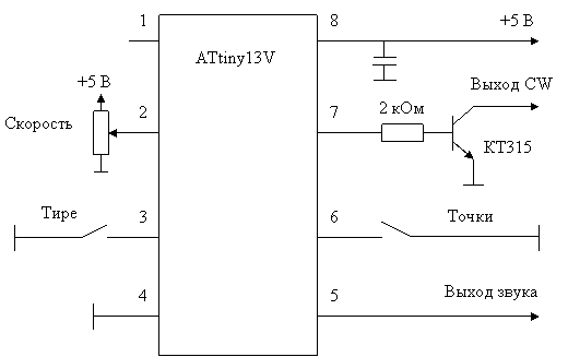

Ключ, собранный по приведенной схеме, может стать как первым ключом для начинающего оператора, так и полезным инструментом для опытного телеграфиста. Ключ собран на базе программируемого 8-выводного микроконтроллера ATtiny13V фирмы " Atmel" и имеет четыре режима работы:
  1. Режим «стандартный» - с отношением длительности тире к длительности точки 3:1.
  2. Режим «длинное тире» с отношением 4:1 удобен в условиях шумного эфира.
  3. Режим «короткое тире» с отношением 2,5:1 для работы в соревнованиях.
  4. Режим «виброплекс» для телеграфистов-гурманов.
Первые три режима поддерживают ямбический режим работы, позволяющий сэкономить количество нажатий манипулятора при передаче т.н. «ямбических» знаков C, F, K, L, Q, R, Y, Я и некоторых других. Четвертый режим имитирует работу механического манипулятора «виброплекс», популярного в прошлые годы.
В случае использования ямбического режима обязательно потребуется манипулятор с двумя независимыми рычажками. В остальных случаях все четыре режима работают как с двух-, так и с однорычажным манипулятором. Режимы устанавливаются с помощью перемычек или удобных для этой цели джамперов в соответствии с таблицей.

Диапазон скорости передачи от 30 до 300 знаков в минуту. Диапазон питающего напряжения от 2,7 до 5,5 В.
Уровни сигналов на выводе 7 микроконтроллера следующие: логическая единица – сигнал, логический ноль – сигнала нет. Соответственно, на коллекторе транзистора: транзистор открыт – сигнал, транзистор закрыт – сигнала нет. Если ключ управляет другой логической схемой, транзистор с базовым резистором можно не устанавливать.
Вся конструкция, за исключением переменного резистора "Скорость", размещается на макетной плате размерами 15х20 мм. Печатная плата не разрабатывалась по причине предельной простоты. Проявив немного изобретательности, конструкцию можно разместить прямо на жестких выводах переменного резистора и вообще обойтись без платы! Переменный резистор "Скорость" - любой от 1 до 20 кОм, конденсатор - керамический блокировочный емкостью не менее 0,1 мкФ.

Вывод 5 микроконтроллера предназначен для подключения звукового излучателя. Испытан вариант подключения телефонного капсюля ТОН-2 с сопротивлением обмотки 1600 Ом непосредственно к выводу 5 без развязывающего конденсатора.
После прошивки памяти программ необходимо запрограммировать конфигурационные FUSE байты следующим образом: HIGH 00011111, LOW 01111010. Другие комбинации FUSE не испытывались.

В данную схему введен сигнал управления передачей PTT. Резистор R, выделенный цветом, устанавливается при необходимости введения задержки отключения сигнала PTT. Без резистора R задержка отсутствует. Введение задержки позволяет несколько снизить количество переключений прием/передача в течение QSO.
Время задержки зависит от сопротивления резистора R. При изменении сопротивления резистора от 1,5 до 4,7 кОм время задержки изменяется от 1,250 до 0,125 с.  Дискретность изменения 0,125 с. При настройке удобно воспользоваться переменным резистором взамен резистора R. Следует учесть, что в соответствии с алгоритмом время задержки рассчитывается микроконтроллером только при включении питания. Поэтому после изменения сопротивления резистора R необходимо выключить и вновь включить питание схемы. После программирования памяти программ необходимо запрограммировать конфигурационные FUSE байты следующим образом:
HIGH 00011110, LOW 01111010.

Контроллер с данной прошивкой потребляет при отпущенных манипуляторах ток менее 0,3 мА от источника питания 5 В. Имеется возможность смены длительности тире с манипулятора. Установка режима происходит с манипулятора при подаче питания следующим образом 1). Манипулятор отпущен - при подаче питания включится режим "стандарт" с соотношением 1:3. 2). Если нажат манипулятор "точки" при подаче питания - включается соотношение 1:3,5. 3).
Если нажат манипулятор "тире" при подаче питания - включается соотношение 1:4. Ключ готов к работе через 5 с после подачи питания.
