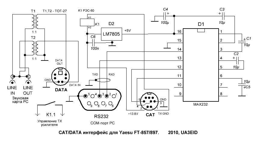

Приведённый ниже интерфейс для трансиверов Yaesu FT-857 и Yaesu FT-897 не претендует на оригинальность, однако его эксплуатация автором показала надежную и бессбойную работу. Интерфейс прост и доступен для повторения даже начинающими радиолюбителями. Интерфейс позволяет осуществлять обмен цифровыми данными между компьютером и трансивером по CAT/Linear-порту, а так же соединять звуковую карту компьютера с трансивером посредством DATA-порта (передача НЧ-сигнала). С его помощью можно осуществлять работу в таких цифровых видах связи, как RTTY, BPSK, QPSK, SSTV, Packet и др. При помощи программы OmniRig интерфейс совмещается практически с любым аппаратным журналом. Схема интерфейса приведена ниже.
Для преобразования уровней RXD, TXD-сигналов стека RS232 использована микросхема D1 MAX232 в типовом включении. Питание микросхемы осуществляется через интегральный 5V-стабилизатор напряжения D2 типа LM7805 (аналог КРЕН-5А) от CAT-порта трансивера с 1-й ножки разъема. Конденсаторы C4, C6 - блокировочные. Поскольку в CAT трансивера предусмотрена возможность управления RX/TX (например внешним усилителем), реализованная на 2-й ножке CAT-разъема (TX GND) по схеме с общим коллектором, то в схему было включено реле K1 типа РЭС-60. Сухой контакт K1.1 используется для управления включением усилителя мощности на TX. Для обеспечения гальванической развязки звуковой карты и трансивера были использованы малогабаритные трансформаторы Т1 и Т2 типа ТОТ-27 с соотношением числа витков 1:1. Все электролитические конденсаторы - на напряжение 25В.
Следует заметить, что расположение выводов разъемов приведено со стороны задней панели трансивера. Разъемы LINE IN (линейный вход) и LINE OUT (линейный выход) - miniJACK (3.5 mm). Провода от платы интерфейса до звуковой карты компьютера и COM-порта должны быть экранированными, желательно использование ферритовых защелок в виде фильтров-пробок. В авторском варианте все элементы смонтированы на плате размерами 60x65 мм и помещены в экранированный корпус.
Практика показала, что обмен CAT-данными нормально идет даже при скорости в 38400 бод.
