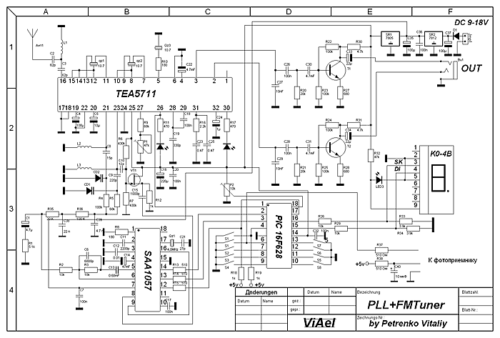

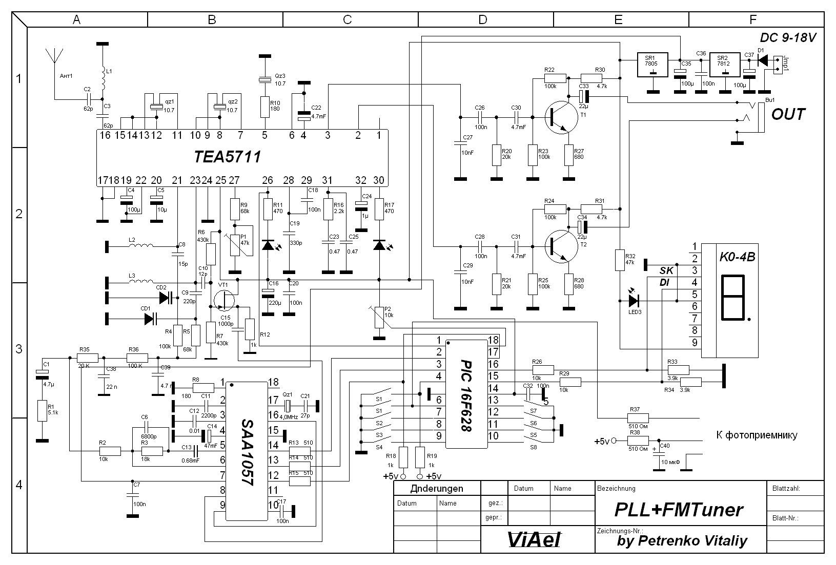

В данное время сложилась такая ситуация, что высококачественные цифровые FM тюнеры имеются только в составе дорогих магнитол. Из тех немногочисленных конструкций, найденных на просторах Интернета ничего достойного внимания не было. Данный приемник был разработан с целью восполнить этот пробел.
Приемник представляет собой функционально законченный блок с линейным выходом, подключаемым к усилителю мощности НЧ. Предназначен для приема сигналов стереовещания с системой “пилот-тон. Приемник в авторском исполнении имеет габариты 106х36х20 мм. Напряжение питания - 9...18 (В). Ток потребления - 45 (мА). Реальная чувствительность – не хуже 3 мкВ. Амплитуда выходного НЧ сигнала – 250 мВ.
Рис.1. FM стерео тюнер на микросхеме TEA5711 с синтезатором частоты и с управлением на микроконтроллере PIC16F628 - Щелкните мышью для получения большого изображения
Рис.1. Щелкните мышью для получения большого изображения
Как правило , реализовать подобные преимущества единственно возможно только при правильно организованном и выполненном монтаже. Давно подмечено, чем аккуратнее относишься к реализации высокочастотных узлов приемо­передающей аппаратуры , тем выше получаемые параметры. Для сборки необходимо использовать только двухсторонний фопьгированный стеклотекстолит высокого качества . Одна сторона платы сплошная и не вытравливается , зенкуются только отверстия под выводы элементов , "земляные" точки и общей шины питания (минус источника) тщательно пропаиваются с двух сторон. Немаловажно следующее - разводка и расположение элементов смесителя на плате должны производиться с максимальной симметрией для исключения разбаланса .
Собственно сам приемник собран на микросхеме фирмы “Philips” TEA5711. Для улучшения избирательности применены два последовательно включенных полосовых фильтра. Для увеличения выходного уровня НЧ сигнала применен усилитель на транзисторах. Для управления работой приемника используется микропроцессор фирмы “Microchip” 16F628 и синтезатор частот фирмы “SANYO” SAA1057, благодаря которым приемник имеет следующие сервисные функции:
  • 28 каналов долговременной памяти;
  • переключение по каналам памяти;
  • запись в канал требуемой частоты;
  • режим “умного” сканирования;
  • индикация номера канала и частоты на экране ЖКИ дисплея;
  • светодиодная индикация настройки на станцию и наличия стереосигнала;
В качестве индикатора используется широко распространенный ЖКИ фирмы Holtek HT-1611. На индикаторе отображается номер канала, частота, а также режим “моно/стерео”(светодиод). Для перестройки по частоте в приемнике применяются варикапы КВ109. При этом приемник перестраивается в пределах 28 МГц (от 80 до 108 МГц). Для расширения пределов перестройки можно применить варикапы КВ132. Количество витков в катушках подбирается экспериментально, т. к. зависит от разводки платы, от монтажа, от типа применяемых элементов.
Приемник осуществляет следующий функциональный алгоритм:
  • При подаче питания на приемник устанавливается частота, которая была установлена до выключения.
  • Переход на другой канал осуществляется кратковременным нажатием на кнопку от1 до 7 в пределах текущего банка станций.
  • Сканирование осуществляется одновременным  нажатием на кнопку “SHIFT” и кнопку 5( Система “SMART SCAN”). При этом осуществляется циклическое сканирование частоты в пределах выбранного диапазона приема. При обнаружении всех станций в диапазоне сканирование автоматически останавливается. Принудительный останов сканирования осуществляется нажатием на любую из кнопок.
  • Для сканирования на одну станцию вверх или вниз по частоте необходимо нажать SHIFT+3 или SHIFT+4 соответственно.
  • Для ручного задания частоты необходимо нажать SHIFT+1 или SHIFT+2 соответственно.
  • Чтобы сменить банк станций необходимо кратковременно нажать кнопку банк ( банки переключаются по кольцу ).
  • Чтобы произвести запись в определенный канал памяти определенной частоты надо установить желаемую частоту приема и нажать на любую кнопку от 1 до7, затем вернутся на выбранную станцию
