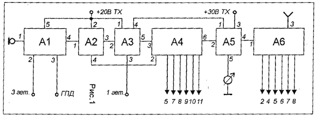

Некогда, очень популярный радиоприемник Р-250, несмотря на его внушительные размеры, до сих пор пользуется уважением среди отечественных радиолюбителей. За долгие годы существования разработано несколько схем трансиверизации и отдельных передающих приставок. Проанализировав многие варианты, могу констатировать, что полная трансиверизация приемника выглядит гораздо проще, однако, хороших результатов на всех любительских диапазонах добиться довольно сложно. Осмелюсь предложить свой вариант передающей приставки к радиоприемнику Р-250 любой модификации, собранную на недефицитной элементной базе. В работе приставки используются те же частотные преобразования, что и в самом приемнике, только в обратном порядке.
Структурная схема
Рис.1. Структурная схема
Структурная схема приставки, рис.1 состоит из шести функциональных блоков. Для формирования SSB сигнала и era дальнейшего преобразования задействованы частоты всех трех гетеродинов, что позволяет обойтись без дефицитных кварцевых резонаторов. Каждый функциональный узел выполнен на отдельной плате и при желании его можно быстро заменить на более совершенный или, уже имеющийся в наличии. Измерительный прибор на выходе приставки позволяет оперативно (без РА) настраивать приставку на рабочую частоту. Питание приставки обеспечивается двумя стабилизированными источниками питания +20 и +30 вольт. Переключение диапазонов производится малогабаритными реле РЭС-49. Выходной каскад обеспечивает 1,5 Вт на нагрузке 75 Ом.

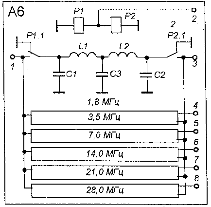

Полосовые фильтры, схемы драйвера и ФНЧ полностью заимствованы от трансивера "Десна". Их настройка производится в комплексе, с учетом входных и выходных сопротивлений фильтров. Следует обеспечить нужную полосу пропускания каждого любительского диапазона.
Рис. 5. Полосовые фильтры
После предварительной настройки всех блоков необходимо убедиться в линейности всего передающего тракта. На микрофонный вход подается сигнал с выхода двухтонального генератора, осциллографом контролируется качество выходного сигнала. Методика измерения приводится в [1].
Рис. 6 Схема драйвера
Рис. 7. Фильтры ФНЧ
Рис. 7. Фильтры ФНЧ
