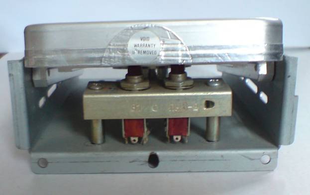

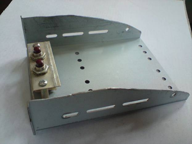

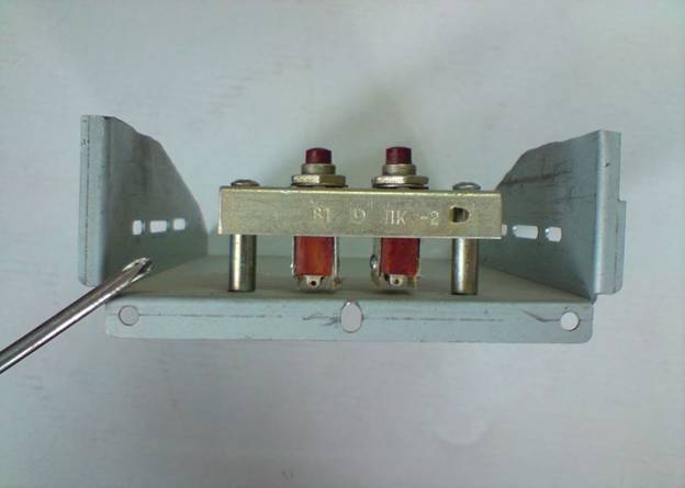

Предлагаю вариант педали для радиостанции из жесткого диска от старых компьютеров. Думаю у многих есть возможность достать раскулаченный системный блок от старых компьютеров, желательно вертикальную стойку, нерабочий жесткий диск. Наверно их легче найти в любых мастерских по ремонту компьютерной техники. Почему стойку от старых системных блоков потому что жесть у них потолще чем у новых. Вынимаем стойку для крепления HDD и с помощю ножниц для жести режем как на рис 1. Далее укрепляем две кнопки, я использовал типа КМ-1. Одну для трансивера, другую для усилителя мощности. Рис 2. Устанавливаем HDD и крепим двумя болтиками по заводским меткам на стоке в HDD.Туго завинчивать не стоит чтобы HDD двигался в стойке. Вроде все педаль готова, нужно запаять провода к кнопкам и подключить к трансиверу и УМ. Думаю педаль можно доработать, например поставить пружинку между кнопками и HDD, снизу приклеить резину чтоб не скользила на гладком полу и т.д. Я показал самый простой доступный вариант педали. Я использую эту педаль уже полтора года, очень удобно особенно когда работаешь в тестах. Удачи всем и до встречи в эфире! 73! de Арсен EK3SA |
