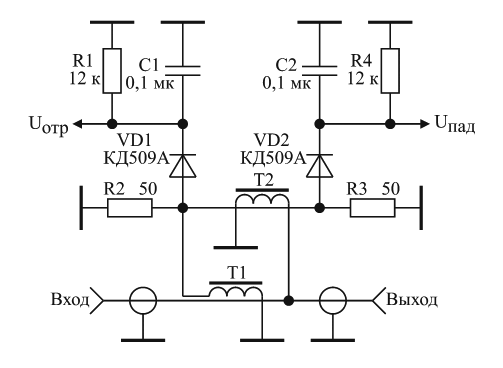

На рис. 1 приведена схема широкополосного датчика падающей и отраженной волны, выполненного на основе использования датчика высокочастотного тока описанного в [7].
Схема широкополосного датчика падающей и отраженной волны
Рис.1
Датчик содержит детектор отраженной волны на диоде VD1, детектор падающей волны на диоде VD2, и широкополосный направленный ответвитель, состоящий из первого Т1 и второго Т2 трансформаторов и резисторов R2 и R3.

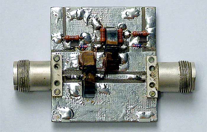

Трансформаторы Т1 и Т2 выполнены на ферритовых кольцах ФМ20ВН-3 (типоразмер К20*10*5). Первичными обмотками трансформаторов являются полосковые линии передачи, проходящие сквозь ферритовые кольца. На рис. 2 приведена фотография датчика, поясняющая его конструктивное выполнение. Вторичные обмотки трансформаторов выполнены в виде 6 витков изолированного медного провода диаметром 0,6 мм намотанного на кольца.
Рис. 2
Выбор указанного типоразмера ферритовых колец обусловлен требуемой мощностью сигнала проходящего через датчик. В рассматриваемом датчике, при мощности сигнала превышающей 80 Вт, происходит перегрев ферритовых колец и изменение характеристик датчика. При мощности сигнала 40 Вт нагрев колец не превышает 45…50°С. Если мощность сигнала составляет 2…3 Вт, достаточно использовать кольца диаметром 6 мм. Полоса рабочих частот такого датчика расширяется до 1…1,3 ГГц при условии замены диодов КД509А на диоды 2А202А и использовании высокочастотных колец типа 20ВЧ [8].
В общем случае при выборе ферритовых колец следует учитывать, что потери мощности в датчике составляют около 5…7 %. Используя высокочастотные и низкочастотные ферритовые кольца можно изменять область рабочих частот датчика. Варьируя числом витков вторичной обмотки трансформаторов можно менять наклон зависимости напряжения на выходе детектора падающей волны от частоты при фиксированной мощности сигнала в нагрузке.
