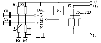

Простой термостат можно использовать для поддержания постоянной температуры в пространстве с ограниченным объемом, например для эксплуатации РЭА в холодном помещении зимой
Контроллер термостата
Термостат устройства выполнен в виде сдвоенного герметичного металлического корпуса, снабженного автоматом подогрева. Пространство между внутренней и внешней оболочками корпуса заполнено минеральным веществом, обеспечивающим накопление и удержание тепла (имеет хорошую теплоемкость), равномерное распределение тепла по объему, пожаробезопасность и пр.
Во внутреннем пространстве корпуса находятся электронные схемы критичные к понижению температуры окружающего воздуха.
Контроллер термостата состоит из термодатчика и компаратора К554СА3. Нагревательный элемент выполнен из резисторов МЛТ-1, сгруппированных в нагревательные блоки и размещенных в между внешней и внутренней оболочками корпуса.

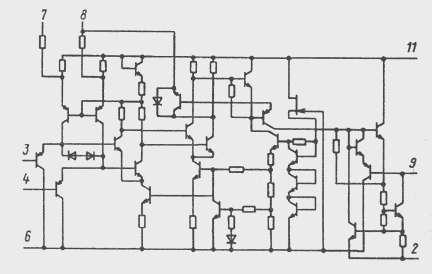

Документация на микросхему К554СА3
Микросхемы изготовлены по биполярной технологии и представляют собой компаратор напряжения. Благодаря малым входным токам и большому коэффициенту усиления могут подключаться к высокоомным датчикам, использоваться в прецизионных преобразователях сигналов, генераторах импульсов. Предусмотрена возможность совместной работы с ЭСЛ-, ТТЛ- и МОП- схемами, для чего напряжение питания на коллектор выходного транзистора подается от внешнего источника в зависмости от типа логики. Корпус типа 201.14-1, масса не более 1 г.
Рис. 1. Корпус микросхемы
Рис. 2. Условное обозначение
Рис. 3. Электрическая схема
