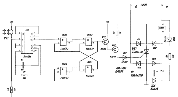

Автомат уличного освещения
Датчик установлен с восточной стороны, значит, отключение происходит первыми лучами солнца. Вечером, когда освещенность упадет ниже порога включения, но ещё достаточно светло, отрабатывается интервал времени 40 минут, после чего включается освещение. Данное решение дает возможность исключить ложные срабатывания, даже не используя гистерезис по освещенности.
Автомат имеет бестрансформаторную схему питания, всего две логические микросхемы, причем благодаря встроенному счетчику, времязадающая ёмкость имеет небольшую величину и габариты. Выход выполнен на симисторе для непосредственного подключения к пускателю.
Работа схемы такова. После снижения освещенности ниже логического порога, разрешается счет импульсов, так как на входе R лог. 0. В микросхеме К176ИЕ5 имеется внутренний формирователь импульсов, достаточно лишь подключить резистор и времязадающую ёмкость. Счет продолжается до тех пор, пока в старшем разряде счетчика не появится лог.1 (по истечении, примерно, 40 минут), после чего триггер на DD2.1, DD2.2 устанавливается в состояние лог.1, включается транзистор VT2 и после подачи на управляющий электрод симистора сигнала с VT3, последний включает пускатель освещения. Если освещенность превысит предел, с восходом солнца, лог.1 с фототранзистора сбрасывает триггер на DD2.1.DD2.2 , и освещение сразу же отключается.
