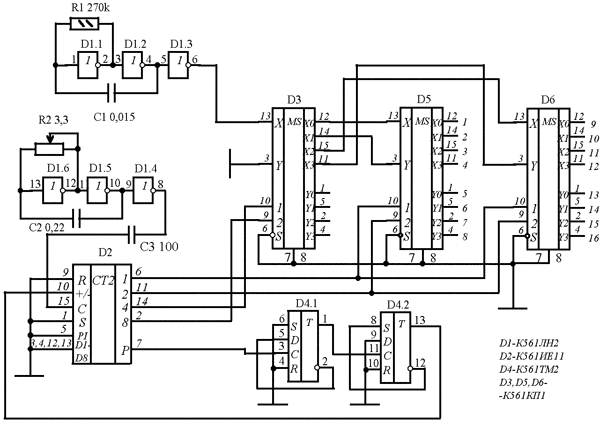

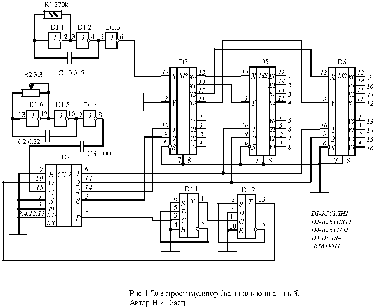

Рис.1 Схема стимулятора

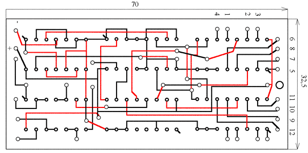

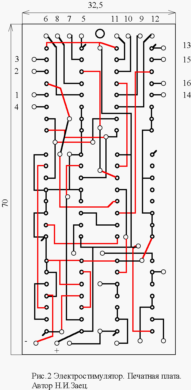

Рис.2 Печатная плата стимулятора

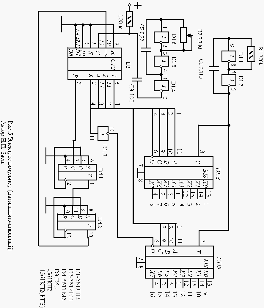

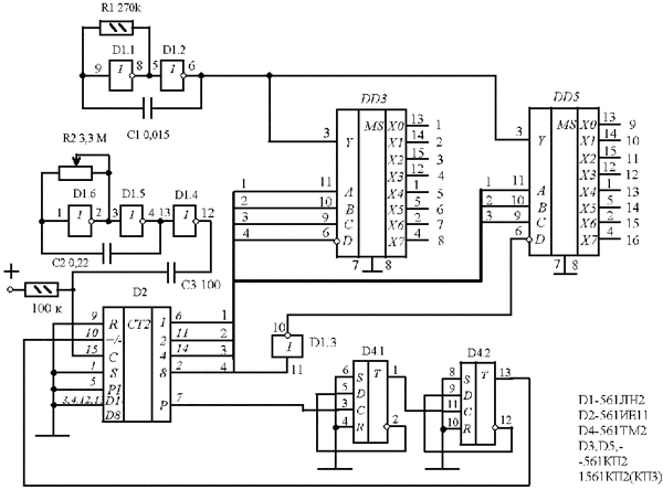

Схема стимулятора показана на рис.1. Функционально схема состоит из двух генераторов на DD1, реверсивного счётчика D2, демультиплексора D3,D5,D6 и триггера реверса D4.
Частота генератора на DD1-DD3 30-60 Гц. Частота второго генератора регулируется резистором и устанавливается в зависимости от личных ощущений. У меня эта частота установлена - около 1 Гц.
Импульсы первого генератора последовательно распределяются на 16 выходов с частотой второго генератора при помощи реверсивного счётчика. Когда счётчик досчитает до 16, на выходе переноса появится импульс. Импульс с вывода 7 счётчика D2 опрокинет триггера на микросхеме D4 и на выводе 10 счётчика изменится уровень. Счётчик начнёт считать в обратную сторону. Таким образом, импульсы первого генератора будут последовательно проходить от первого до шестнадцатого выхода, а затем от 16-го до первого. Но это в идеале. На практике из-за того, что импульс переноса имеет длительность двух импульсов, схема считает до 17. Т.е. после 16 идёт 1, а затем реверс до 16 и т. д. Чтобы не добавлять элементов, я смирился с таким порядком счёта.

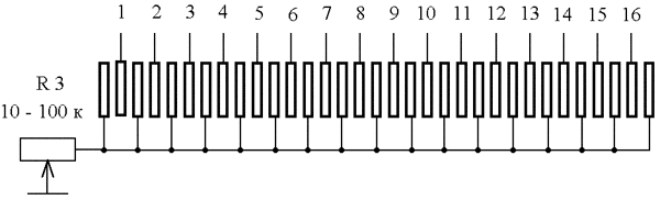

Рис. 3. Схема подключения колец 33 шт.
Зонд представляет собой кольца из нержавейки шириной 2 мм (диаметр по наличию материалов, у меня 16 мм, хотя для вагинального воздействия можно применить кольца до 30- 40 мм, а для анального диам. 10 - 12 мм), нанизанные на деревянную оправку примерно с таким же промежутком. Между каждым сигнальным кольцом распологается "земляное" кольцо. Всего 33 кольца. Растояние между кольцами - 1,5 мм. (Рис. 3). Таким образом, длина активной части зонда равна 114 мм. Промежуток между кольцами залит автомобильным силиконовым герметиком. Разумеется, предварительно к кольцам были припаяны провода и выведены через углубление в оправке на один конец. (Рис. 4). На этом конце к оправке крепится саморезом плата. Расстояние от платы до первого кольца должно быть не менее 50 мм. Это связано с тем, что наружные части влагалища и ануса более чувствительны к импульсам, чем внутренние. Поэтому включать стимулятор необходимо после полного введения зонда. Или при максимальном значении резистора R3 (Рис. 3).

Печатную плату смотрите на рис.2.

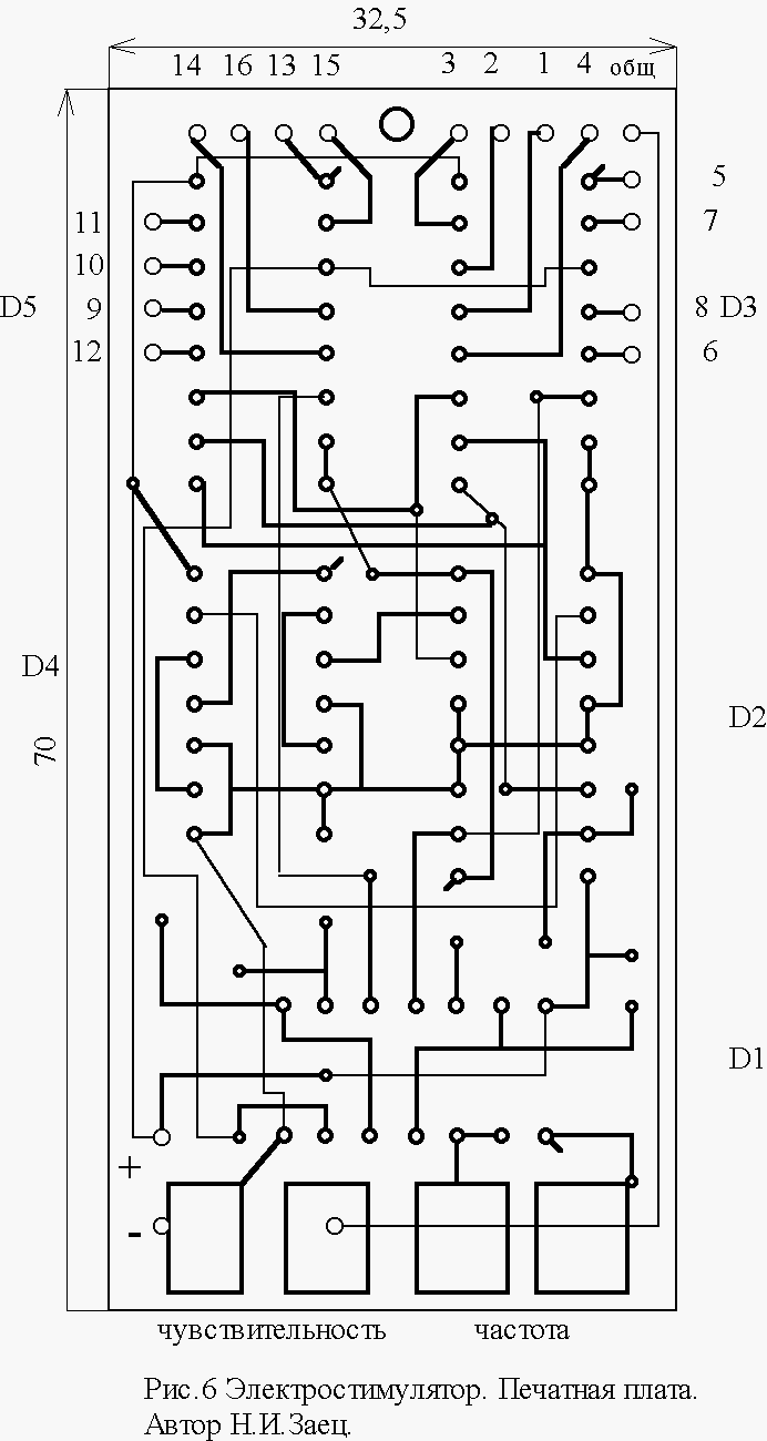

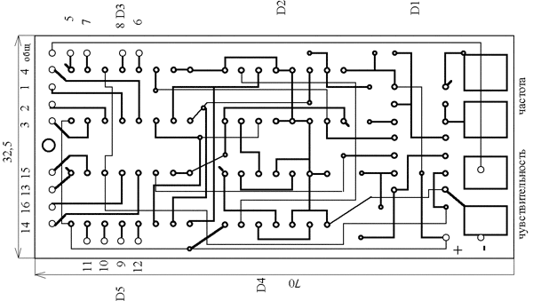

Комплектующие: D1-К561ЛН2, D2-К561ИЕ11, D4-К561ТМ2, остальные К561КП1. Последние можно заменить на 561КП2 2 шт. с переделкой платы (рис.5, 6). На рис.6 тонкими линиями обозначены проводники со стороны установки деталей. Переменные резисторы чувствительности и частоты припаиваются к плате. Резисторы могут быть мощностью 0,125 - 0,5 ВТ.

Рис.6. Печатная плата стимулятора
