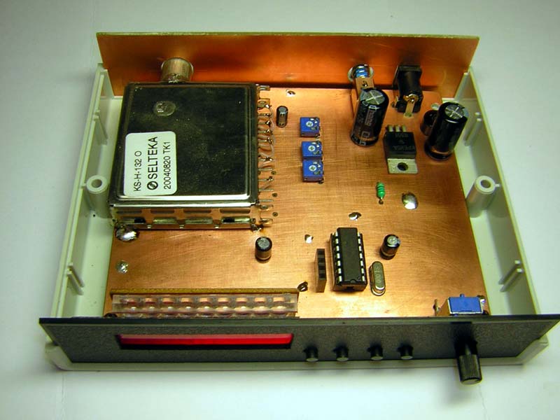

Генератор размещен в пластмассовом корпусе G738 из магазина "Чип и Дип".
Вид без верхней крышки:

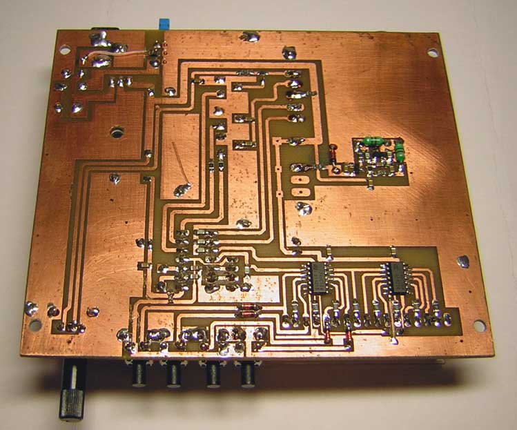

Конструктивно генератор как и приемник P-45 сделан на одной плате размером 100мм X 115мм из фольгинированного с двух сторон стеклотекстолита толщиной 1,5 мм. Печатная плата изготовлена методом "лазерного принтера и утюга".
  • Файл с рисунком печатной платы для программы Sprint Layout 3.0
Травится только одна сторона платы - нижняя (сторона SMD деталей). Фольга с верхней стороны предстовляет собой сплошную "землю", которая в нескольких местах с помощью перемычек соединяется с "землеными" проводниками другой стороны (эти места отмечены красными кружочками). Отверстия для "нормальных" деталей со стороны сплошной "земли" зенкуются сверлом 2,5 мм или 3,0 мм.
Вид со стороны SMD элементов:
Большинство деталей используемых в генераторе - SMD элементы (элементы для поверхностного монтажа)

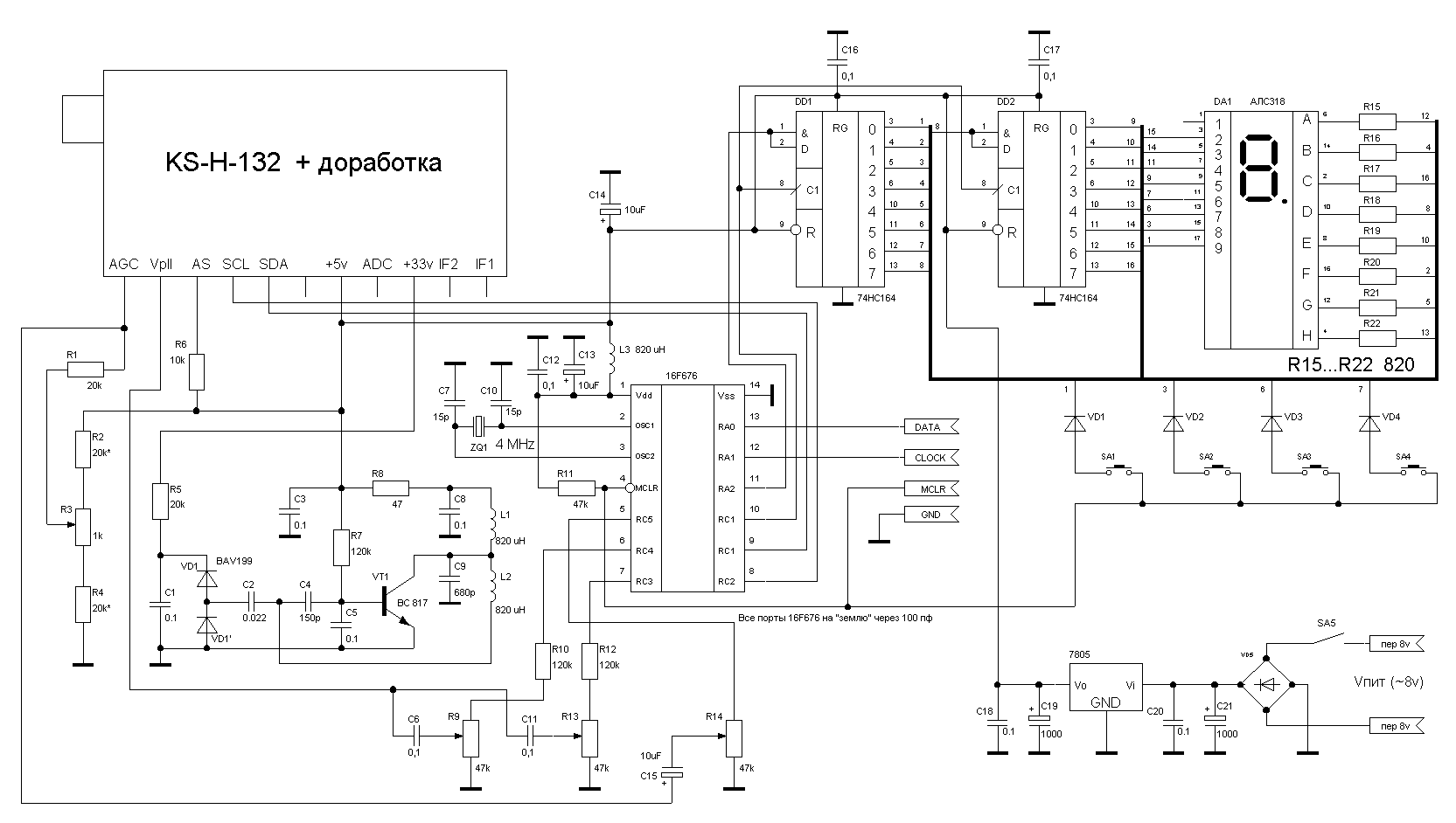

Схема генератора
В принципиальной схеме могут быть неточности - она "срисовывалась" с работающего прибора, соответственно в файле с рисунком платы ошибок нет (одна была - исправлена, это про проводок на фото).
Схема генератора

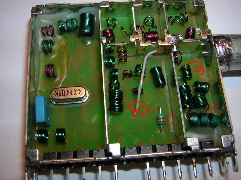

Доработка селектора KS-H-132
Собственно именно доработка селектора каналов KS-H-132 от SELTEKA и превращает его в генератор.
Самое сложное в этом деле - это открыть корпус KS-H-132 , потому как он запаян, причем запаяны обе крышки. Если будете вскрывать - имейте ввиду что без паяльника в 60 - 100 ватт не обойтись (при вскрытии этого экземпляра использовался 100 ватный), и учтите там где всего одна пайка - это крышка со стороны катушек, а где их немеряно - это сторона печати и SMD деталей, и надо быть осторожным чтобы все это хозяйство не повредить.
Вид со стороны катушек:
Здесь надо удалить две катушки - их бывшие места отмечены красными "завитушками".

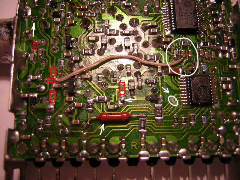

Вид со стороны SMD деталей и сделанными доработками:
С этой стороны удаляем несколько SMD деталей - эти места отмечены красными прямоугольниками, затем надо резрезать три проводника - место отмечено белым кружком и стрелкой. Затем припаять проводок - соединить выход генератора с буферным каскадом (он-же модулятор AM и регулятор уровня сигнала на выходе). И подать питание на этот самый буферный каскад с помощью сопротивления 47 ом - 75 ом ... (помечен белой стрелкой) Последнее - проводок который соединит выход буфера с выходным разъемом (а раньше он был входным), места пайки помечены белыми стрелками. Этот проводок проходит со стороны катушек.
