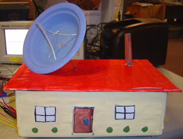

Цифровая домашняя система безопасности с голосовым управлением, проводит мониторинг температурного режима, наличия задымления, постороннего движения, сохранности дверей и окон. Задача проекта реализовать вторичный спрос на радио комплектующие для построения единой домашней системы безопасности. Кроме традиционных магнитных переключателей устанавливаемых на двери и окна мы подключили температурный датчик, датчик задымления и детектор движения. Поэтому система реагирует не только на взлом дома, но также на дым и огонь.
Система полностью цифровая и ее можно настроить под конкретного заказчика. К системе подключен 2-х строчный ЖКИ и 4х4 клавиатура. Любой датчик можно включить и выключить с клавиатуры, тон тревожного сигнала также выбирается пользователем. Мы также задействовали звуковоспроизводящее устройство на специализированном чипе для подачи голосового сообщения о том, какой датчик сработал.

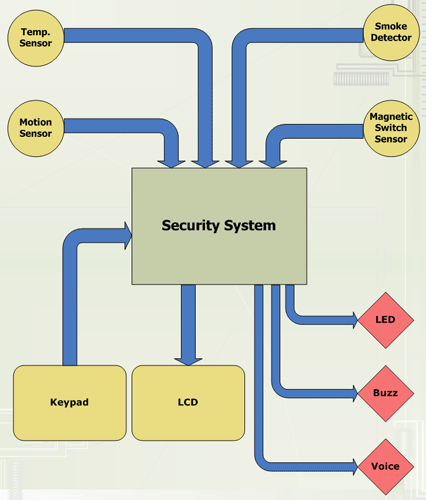

Логическая структура:
    На входы центрального процессора подсоединяются датчики и клавиатура, на выходы подсоединены жидкокристаллический индикатор, индикаторы состояния системы, тревожное устройство и цифовой магнитофон.

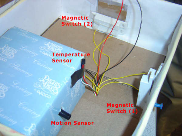

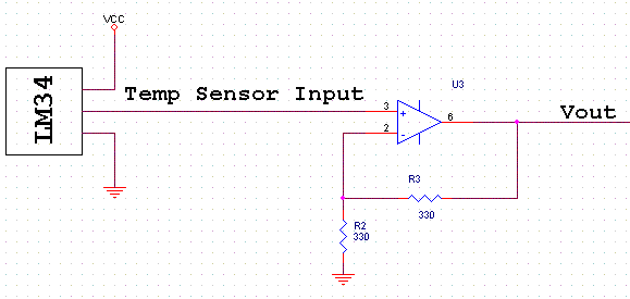

    Первый датчик который мы рассмотрим - температурный датчик. Собственно в схему входит сам датчик LM34 и операционный усилитель LMC7111. Выходное напряжение в ОУ подается на один из входов аналого-цифрового преобразователя микроконтроллера А0.
    Второй датчик - детектор движения. У нас нет его схемы, но известно что в его состав входит несколько N-P-N транзисторов. Транзисторы работают в ключевом режиме и в схеме имеется оригинальный пьезоэлектрический излучатель. Выход этого датчика подключается к другому входу аналого-цифрового преобразователя микроконтроллера А1. Если напряжение находится вблизи порогового уровня, то мы знаем, что сигнал датчика выключен.

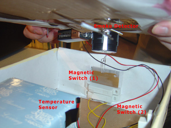

    Третий датчик - детектор дыма. Большинство датчиков оснащено пьезоэлектрическим излучателем соединенным с основной схемой тремя выводами. Электроды: F - выход, С - вход, М - общий. Излучатель начинает подавать сигнал, когда на нем происходит падение напряжения. Следовательно, когда датчик не активен, то на пьезоэлементе присутствует высокий уровень напряжения. Электрод F соединяется со входом АЦП микроконтроллера A2.

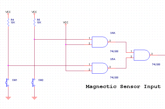

    Последний датчик - магнитный переключатель. В нормальном положении он замкнут и его сопротивление равно нолю. При его срабатывании контакты размыкаются и сопротивление увеличивается до бесконечности. Датчики через притягивающие резисторы номиналом 10 кОм соединяются со входами простых логических элементов И/ИЛИ на микросхеме 74LS00. Четыре входа этой микросхемы имеют тип НЕ/И. Если мы соединяем два НЕ/И входа параллельно для одного сигнала, а два других НЕ/И входа параллельно для другого сигнала, то получаем два входа типа И/ИЛИ для параллельных сигналов.

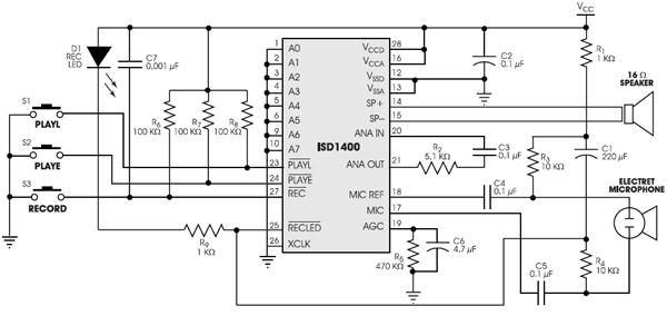

Голосовой сигнализатор. Построен на микросхеме ISD1420 с дополнительной обвязкой (резиторы, конденсаторы) по типовой схеме. Для соединения с микроконтроллером используется адресный бит порта А (вывод 6 соединяется с контактом PLAY). Дополнительно о пьезоэлектрических излучателях можно посмотреть по адресу www.imagineeringezine.com/e-zine/beeper.html

Схема магнитного датчика
