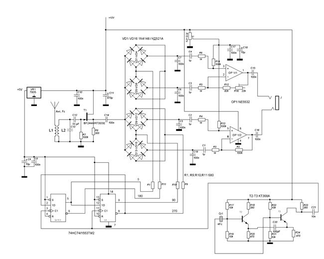

Простой приемник SDR со смесителем на диодах
На Т1 собран истоковый повторитель. Кварцевый генератор на Т2-Т3. Частота генератора должна быть в четыре раза выше частоты принимаемого сигнала. Для диапазона 80m использовал кварц на Fq=14.7456 MHz. Кварцевый генератор собран по схеме UT5UDJ на www.qrz.ru. Если уменьшить емкость C20 до 15-20 пФ генератор, согласно описанию, будет возбуждаться на третьей гармонике. Поэтому, по идее, можно использовать кварцы Fq*3/4=Fc, где Fc желаемая частота приема +/- 24kHz или 48kHz в зависмости от используемой звуковой карты компютера (Не проверял).
Построечным резистором R15 нужно выставить "среднюю точку" - 1/2 напряжения питания, а R16 уравнять усиление ОУ в обоих каналах. В качестве ОУ в оригинальной схеме использовался 157УД2, но у меня его не было, поэтому поставил NE5532. Сигнал на звуковую плату компьютера снимается с разъёма. Схему собрал на макетке. В первый же вечер слышал много станций из Eвропы :SP, YO, LZ, DL, OH, OZ , европейской части России, Украины и т.д. Я думаю, что схема проста, не содержит редких деталей и может быть вариантом для тех кто хочет познакомится с техникой SDR. Проверял работу с многими СДР программами - работала со всеми: FleхRadio 1.6.2, SoftRock, Winrad, SDRadio . Звуковая плата интегрированная Realtek.
LeoDan поздравляю! Удачная конструкция. По входу желательно конечно поставить полосовой фильтр, но это частности. K2PAL Вы недалеки от истины, В.Т.Поляков тоже приложил руку, точнее мысль, к этому смесителю. Адрес статьи Сергея(US5QBR) по ключевым диодным смесителям http://www.cqham.ru/kds.htm

Да, схема смесителя именно такая. На форуме QRZ.RU в теме "Однодиапазонный QRP SDR трансивер" UR0VS выкладывал схему трансивера с таким смесителем, в схеме была небольшая ошибочка и видимо поэтому он ее убрал. Фото этого устройства осталось на странице 3 этого форума. Приведенная выше схема смесителя является реверсивной и если в точки I и Q подавать квадратурный НЧ сигнал, то это станет передатчиком. Конечно истоковый повторитель в этом случае нужно либо убрать, либо "обойти". Кстати, этот истоковый повторитель ставить совсем не обязательно, чувствительность и без него будет достаточно высокой. Еще очень полезно будет ввести в смесители цепи балансировки.

Небольшая коррекция схемы в моём первом сообщении. При использовании 24-бит звуковой платы при +/- 48kHz заметна неравномерность усиления по диапазону. То, что хорошо для приёмника ПП плохо для SDR - полоса частот должна быть намного шире 3kHz. Поэтому конденсаторы C5, C6, C7, и C19 желательно заменить на меньший номинал - 0.01 нФ или ещё меньше. Я их убрал совсем, но думаю, что могут возникнуть проблемы с перегрузкой ОУ от мощных внеполосных сигналов. В результате АЧХ стала намного равномернее - нет завалов на краях диапазона.

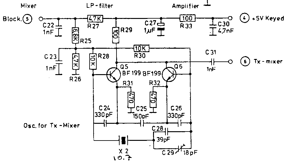

Бесконтурный кварцевый генератор
В.АРТЕМЕНКО (UT5UDJ), г.Киев.
В радиолюбительской практике актуальна задача получения высокостабильных по частоте колебаний. Обычно для этих целей используют кварцевые генераторы. Промышленность выпускает кварцы до частот по крайней мере 100 МГц. При наличии у радиолюбителя кварца на частоту, например, 27 МГц или 45 МГц - это совсем не гарантирует, что получится именно такая частота генерации. В большинстве случаев кварцы на частоты выше 20...25 МГц - гармониковые (чаще всего это 3-я гармоника). Это значит, что кварц, на котором есть надпись 27 МГц, реально будет генерировать с частотой 9 МГц, а кварц с надписью 45 МГц - с частотой 15МГц.
Поэтому во многих схемах, рассматриваемых в литературе, используется резонансный LC-контур, настроенный на частоту 27 или 45 МГц. Обычно такой LC-контур включают в коллектор (или в сток для полевого) транзистора.
Помимо сложности настройки самого LC-контура, в этом случае его необходимо экранировать, поскольку на таких частотах он является источником помех. Кроме того, при работе LC-контура на низкоомную нагрузку нужен еще хороший буферный каскад. Вследствие этого, в [1] предлагалось обойтись без LC-контура при работе с гармониковыми кварцами. Однако проверка работоспособности схемы [1] показала, что ни один из испытуемых кварцев (испытанию подвергалось более десятка различных гармониковых кварцев) не возбуждался на 3-й гармонике. Мало того, в этой схеме не работают даже те кварцы (на 1-й гармонике), которые надежно работают в других схемах. В связи с этим, автор не рекомендует использовать схему [1] в радиолюбительской практике.
Вместе с тем, детально анализируя многочисленные схемы портативных радиостанций на 27 МГц, можно заметить, что при использовании микросхемы К174ПС1 (К174ПС4) и кварца на 27 МГц, без LC-контура можно вообще обойтись. Этот важный вывод автор эффективно использовал при разработке своей схемы генератора, работающей по такому же принципу, но на дискретных элементах, поскольку использовать указанные микросхемы довольно неудобно из-за невозможности получения 50-омного выхода без применения буферных каскадов.
В предлагаемой схеме выходное сопротивление составляет примерно 50 Ом.
Работа кварца ZQ1 в схеме возможна как на основной, так и на 3-й гармонике - в зависимости от емкости конденсатора между эмиттерами транзисторов (С4).
При емкости порядка 100 пФ (емкость следует подобрать) большинство кварцев работает на основной гармонике, т.е. кварц, на корпусе которого написано, например, 27 МГц, генерирует на частоте 9 МГц. Однако при емкости около 10 пФ наблюдается генерация непосредственно на 3-й гармонике, т.е. получаем ту частоту, которая и написана на корпусе этого кварца.
В предложенной схеме при такой малой емкости С4 на 3-й гармонике генерируют даже негармониковые кварцы, т.е. предназначенные для работы только на 1-й гармонике. Особенно это касается кварцев с частотами ниже 20...25 МГц. Так, например, кварц с надписью на корпусе 6 МГц при С4"100 пФ нормально генерировал эту частоту (6 МГц), но при уменьшении С4 до 10 пФ он же начинал генерировать с частотой 18 МГц! Как оказалось, по крайней мере треть таких негармониковых кварцев можно заставить генерировать с частотой в 3 раза выше, чем указано на их корпусе.
Стоит также отметить, что в предложенной схеме нормально возбуждаются даже те кварцы (как на 1-й, так и на 3-й гармонике), которые в других схемах обычно не генерируют (малоактивные).
Настройка схемы при исправных элементах заключается только в подборе С4 для получения требуемой частоты генерации. Для этого через 50-омный аттенюатор к выходу схемы подключаем частотомер, и подбираем емкость С4. На 50-омной нагрузке схема при Uп=12 В выдает ВЧ-напряжение около 200 мВ. Существуют, к сожалению, кварцы, которые "не хотят" работать на 3-й гармонике (с той частотой, что написана на корпусе). Это, в основном, импортные миниатюрные кварцы, где, вероятно, в качестве рабочего материала используется не сам кварц, а спецкерамика.

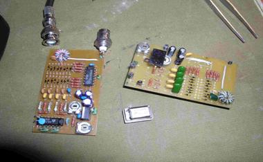

Собрал данную схему. Спасибо авторам, простое решение, делается на макетке за один вечер, и честно работает. Честно говоря не заметил неравномерности по краям 48кГц диапазона, с фильтрующими емкостями 0,1m. Заметил что достаточно сильная станция (несущая) принимается "зеркальныо" минмизировать удалось точной подстройкой усиления одного канала (R16), но совсем избавится не удалось. Несущая от рядом работающего кварцевого генератора все равно рисует два столбика один большой другой маленький. Что еще можно подобрать,подстроить? Хотя тут сам подумал может это "пролезание" одного канала звуковухи в другой, нужно пропробовать что нить более качественное.

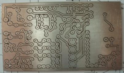

Уважаемые коллеги! Рискну предложить вариант печатной платы SDR приемника, схема которого представлена на первой странице форума. В жизнь еще не воплощал, так как совершенно нет времени. По существу: плата нарисована со стороны дорожек, поэтому для лазерно-утюгового метода не забудьте поставить функцию "зеркало". Стабилизатор на 5 вольт 78L05 малогабаритный. ДПФ не разводил сознательно, это уж каждый под свои каркасы и антенный разъем сам, места думаю достаточно. Нумерация деталей согласно схемы. На плате имеются в некоторых местах лишние пятаки, сделано сознательно, под различные размеры компонентов. О замеченных недостатках пишите в форум.
Удачи!

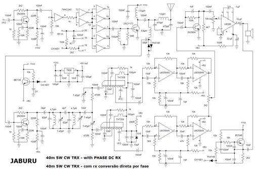

Мини SDR-трансивер
Всем привет ну вобщем печатка неплохая,так что надо воплощать в жизнь. И вот ещё один интересный проект, который может работать на передачу мини трансивер.

Вопрос по печатке , на схеме на 5 ногу подается половинка напряжения питания , а на печатке на 6 , это ошибка ? По всей видимости это ошибка в плате. Средняя точка должна подаваться через резисторы R13и R14 на неинвертирующие входы т.е. на 5-ю и 3-ю ногу соответственно. Вот для справки прикрепил даташит NE5532.
ne_ne5532_136.pdf (79.6 Кб)
Понятно , я так и понял, по этому пришлось подправить плату .Схемку собрал на 80м проверил работает единственно вопрос , сигнал принимается и CW и RTTY только при приеме они распологаются симметрично друг от друга справо и слево на спектрограмме , так и должно быть или у меня что-то не так.

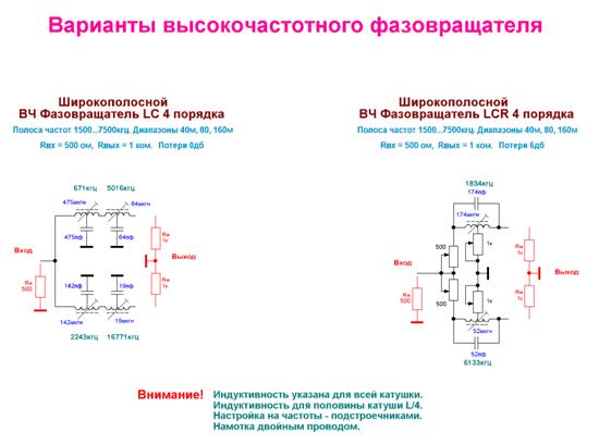

Как то я задал вопрос Владимиру Тимофеевичу Полякову о расчетах этих ФВр, на что он ответил, что лучшим расчетом есть практически все подобрать. Что я и выполнил виртуально, а Юрий Морозов на реальной практике это подтвердил. Хоть времени на это ушло много и у меня и у Юрия. Я представляю себе, как тщательно Юрий Морозов измерял индуктивности и емкости приборами, что бы точно выдержать номиналы перед запайкой в схему. Это колосальный труд. За что ему низкий поклон!!!
И тут еще кое какие мысли по SDR. Мне кажется не стоит ставить ВЧФВр по входу. Много контуров. Нужно все же по гетеродину. Как то Alex007 предлагал использовать два ВЧ генератора, один фиксированный кварцевый, от которого на два смесителя подаются со сдвигом в 90град. сигналы, и перестраиваемый в пределах 30МГц второй гетеродин подается в фазе на те же смесители. На выходе фильтруем с помощью двух ФНЧ как раз сдвинутые на 90град. сигналы и подаем на СМ-ы приемника. Можно и с сдвигом в 45град. и потом подать на СМ-ы по схеме ВПД. Вот так я мыслю
Всем, Здравствуйте! Прочитав страницы форума, особенно по ВЧФР, решил поделиться своим мнением. Формул для их расчета, я лично кроме как у В.Т. Полякова нигде не нашел. Конечно же они есть, к примеру в учебной литературе ВУЗОВ, в различной литературе «ДСП» КБ, но как до нее добраться?.
Высказывания Юрия UR5VEB, могу дополнить своими «наработками» (возможно кому то пригодится).
При работе с высоко и низко частотными фазовращателями, обратил внимание на отношение исследуемых частот. Так вот, если в этом отношении будет выдержано целое число (четное или нечетное, главное целое) фазовращатель работать будет!!!. Но если это отношение дробное - низкочастотный фазовращатель работать не будет!!!. Я думаю это одна из основных ошибок из-за которой, у многих не получалось изготовить НЧФР высокого порядка. С высокочастотным фазовращателем ситуация интереснее - он может работать, из-за большего разноса частот, в процессе настройки автоматически попадаем в целое соотношения частот, проверено на практике!!!.
Здесь интересно и другое – изготовление 2-3 диапазонного ВЧФР абсолютно реально, расчетные варианты во вложении.
Можно и более, надо пробовать, по крайней мере расчеты обнадеживают.Таблицы, которые я выставлял в ветке «…Океан М», изъял для устранения своих ошибок (не правильно завел математические выражения) и ошибок, указанных Валерием RW3DKB и Юрием UR5VEB. Таблицы полностью переделал, результат убедителен, проверял с практическими своими наработками и моделями Юрия UR5VEB, работой доволен. Таблицы сделаны на основе формул и методики из книги В.Т.Полякова "РЛ о технике прямого преобразования" 1990г., стр. 168, а номиналы LC звеньев по «считалке» Юрия UR5VEB (к стати хорошая вещь). Для выставления их на форум, мне нужно еще раз все перепроверить – ну и в форум для общего пользования. На высокочастотных диапазонах (24-30мгц) получаются очень маленькие емкости соизмеримые с емкостями монтажа, и как Юрий UR5VEB говорил очень трудно исполнимые. Из этой ситуации можно попробовать выйти путем «сдвига» частотного диапазона в низкую сторону. Например (касается LC2, другие не проверял).частотный диапазон звеньев ВЧФР LC2 на 160м, составляет 1100-3300кгц средняя частота 1905кгц, а смоделированный Юрием, ВЧФР LC2 160м = 387-2266кгц, со средней частотой 936кгц. Получается, средняя частота сдвинута в низкую сторону, но сам диапазон лежит в пределах расчетного. Этот же метод, можно применить в отношении высокочастотных диапазонов – самые маленькие емкости уже будут в пределах от 10пф и выше, с этими пределами уже работать можно. Либо применить LCR4 и LCR8, где маленькие емкости «уходят» за пределы 10-15пф.
С уважением Юрий Морозов (UR4IJE).

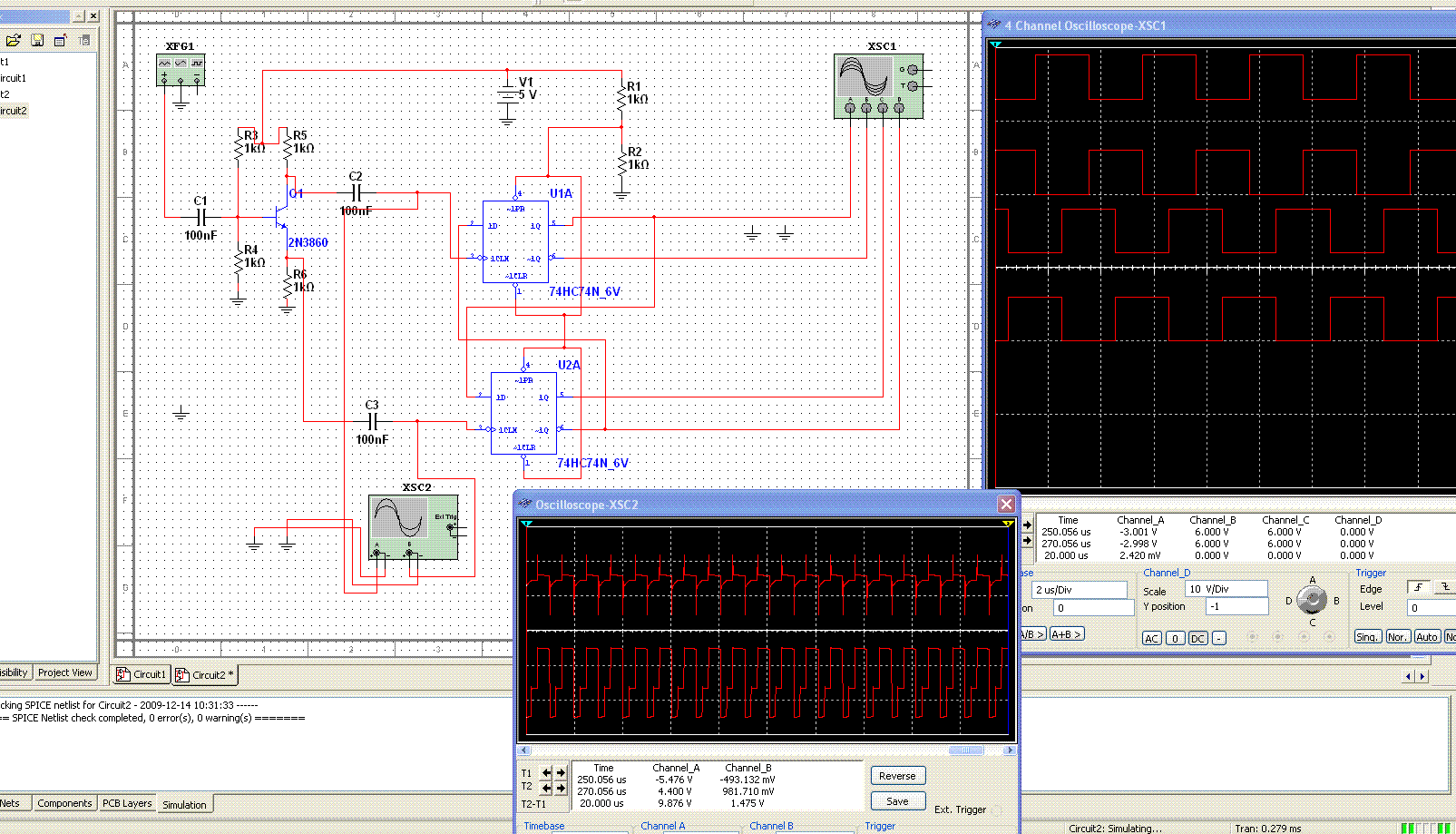

Попробую вложить QUADRATURE.spl . quadrature_115.spl (26.5 Кб)
Приветствую всех!

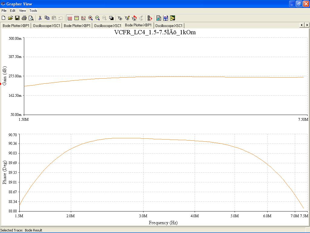

Вот так выглядит модель LC4 на полосу от 1.5-7.5МГц по расчетам Юрия Морозова. Он попытался опустить немного высокочастотные части звеньев ниже и результат погрешность около 2град. на краях.
Для Юрия UR5VEB Значит я в своих умозаключениях по ВЧФР и НЧФР ошибся. Будем думать дальше.

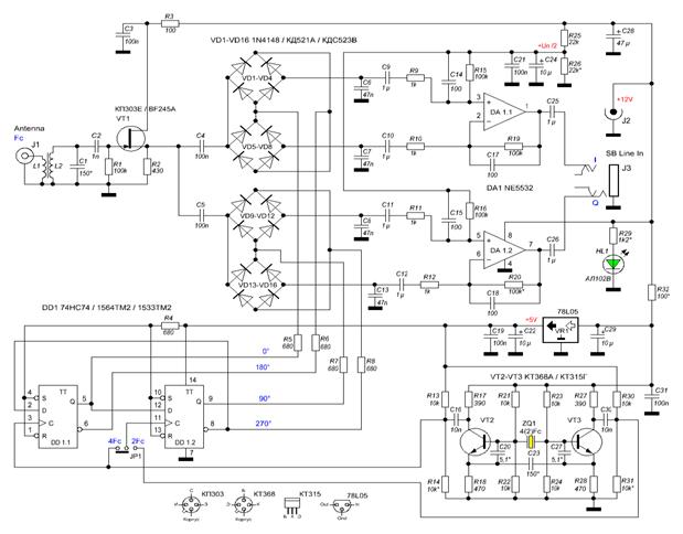

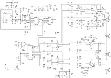

Доработаннная под 2F плата SDR приемника по схеме LeoDan на седьмой странице форума с изменениями предложенными Олег9. Не смог вывести корпус Т3 на общий провод, поэтому при повторении конструкции со стороны дорожек желательно припаять перемычку. В ДПФ разводка под контур от китайских магнитол. В архиве схема с нумерацией дополнительных деталей. Соответственно на плате аналогичная нумерация.
Вложения sdr_16d_2f_104.rar (115.9 Кб)

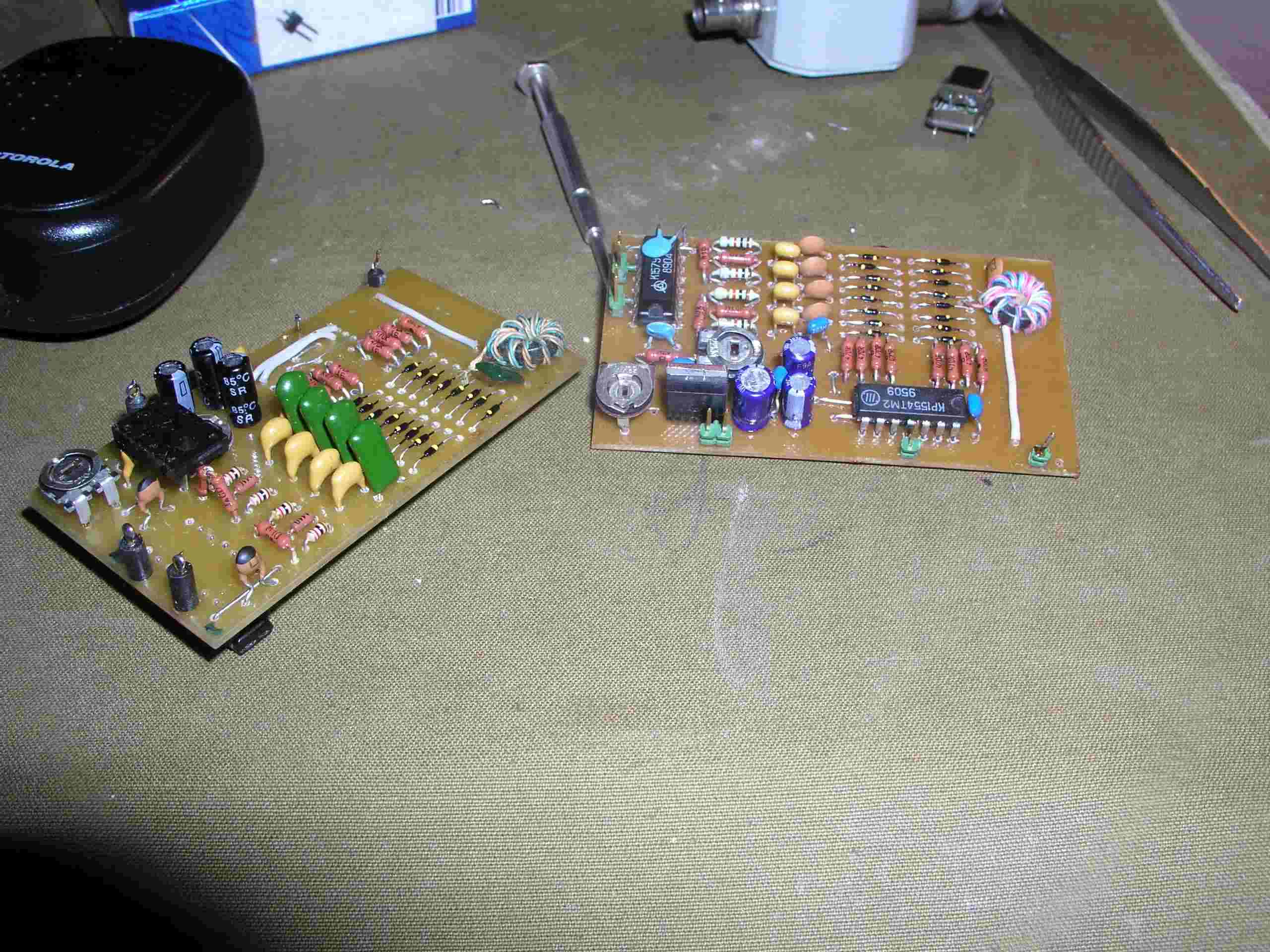

ua1thr Изготовил приемник по классической (первоначальной схеме) и первой печатной плате с одноконтурным фильтром. Работает, принимает, но наводка на телевизор страшная! Причем возникает только при подсоединении антенны. Видать нужен хороший фильтр и экранировка
Лучше поставить развязывающий УВЧ ОЭ или ОИ, резонансный или апериодический на ШПТ. Сергей US5MSQ
ua1thr-какую программу используетПоделитесь более подробно результатами приема (диапазон,тип SB).Тоже на подходе,очень интересно... гпд лезит в антенну ,видать намудрили с его уровнем или еще что нибуть не припаяли . У меня такое часто было ,когда включаю первый раз конструктор и ничего не настраивал телек складываеться . Увч конечно дает развязку но это не выход из положения . Как говориться одно лечим другое калечим . В унч тоже шум идет и не малый .
В значительной мере решит проблемму каскад УВЧ с ОИ или ОБ остальные каскады не катят по развязке вход-выход.

Давайте в начале определимся со схемой которую мы обсуждаем. Я прикреплю её ещё раз. Делители из резисторов в цепях триггера это изобретение Olegа 9. На стандартной схеме получения 4-ех фазного сигнала гетеродина делителей не было (см. мой первый пост). Я предполагаю, что эти делители предназначены для точной регулировки сдвига фаз; смещая рабочую точку по тактовому входу, видимо можно регулировать скорость срабатывания триггера. Если коротко, то из сигналов сдвинутых друг от друга на 90 градусов (I и Q), которые в нашей схеме получаются на выходах ОУ, в звуковой плате компютера путём математических операций с этими сигналами выделяется нужная боковая полоса. Причём , если выделяется ВБП, а на 80м нужна НБП то можно либо поменять местами выходы ОУ, либо программно переключить выходы I и Q. Некоторые другие программы SDR демодулируют AM, FM. Подстроечник R15 47kOm предназначен для создания средней точки питания ОУ. В отсутствии сигнала на входе ОУ, если напряжение питания 12v, на выходах ОУ добейтесь 6v.
4. R16 22к предназначен для того, чтобы уравнять усиление ОУ. Он не обязателен, программа Rocky выполняет это автоматически. Цепочку R12, R16 можно заменить на резистор номиналом 100ком.
P.S. Очень хороший интернетовский ресурс на русском по SDR http://rw3ps.qrz.ru/
Делители это не моё изобретение. Предназначены для фиксации рабочей точки. Без делителей при малой амплитуде гетеродина постоянная составляющая КМОП входа может плавать как угодно относительно порога срабатывания триггера, приводя к хаотическому нарушению сдвига фаз 90 грд. выходного сигнала фазовращателя. Далее, меняя в небольших пределах постоянное напряжение одного делителя относительно другого можно точно выставить сдвиг фаз в 90 градусов на выходе ЦФВ.
Теперь по напряжениям делителей. Для КМОП микросхем, таких как 74АС74, 74НС74, К1554ТМ2, К1564ТМ2 делитель должен выдавать половину питания, то есть 2,5 В при питании 5В. Для ТТЛ микросхем таких как 74LS74, 74АLS74, 74F74, К555ТМ2, К1533ТМ2, К531ТМ2 напряжение делителя должно быть примерно 1,5 В при подключенном входе триггера и отсутствии сигнала гетеродина.
Спасибо за ответы! У меня наверное что-то не то с ОУ NE5532. С ее выходов ничего не поступает на линейный вход звуковой карты. И думаю поменять триггер К555ТМ2 на 74AC74 (74HC74 у меня нет).

Фазовращатель C6-R2 - лишний, к тому же он на 90 град., тогда как для смесителя на встречно-параллельных диодах нужен на 45 град. И он в схеме уже есть, это C3-R1. Для более точной настройки этого фазовращателя нужно только вместо R1 установить два подстроечных резистора.
И абсолютно прав RV3DLX: поскольку сигналы подаются на линейный вход карты, их надо немного усилить - раз в 10...100. Достаточно усилителя на одном транзисторе в каждом канале.
Для ясности привожу обсуждаемую схему.

собрал на досуге пару штук.
Работает сразу при исправных элементах.
Да и собирается из того, что есть в закромах буквально за вечер.
Одна из них отправится на тестинг в г.Коростелёво
Можно, но попозже.
Сейчас используется уже третья версия изменений компоновки и рисунка. Изменял для оптимизации количества перемычек и удобства монтажа.
А за исходник тех плат, что на фото, взял последюю публикацию до моего сообщения. И схема там же, без изменений (пока без изменений). Приветствую! А приемничек то востребован, приятно!
Я сделал. Работают на ура с минимальной коррекцией печатной платы! Микросхемы с нормированным шумом, в зависимости от буквы, нашёл даже спец. отобранные с цветовой маркировкой.
Думаю, возможно использовать и 538УН3, предназначенной для слуховых аппаратов - есть как грязи, тоже с очень низкими собственными шумами - вещь!
Вот более удачная компоновка.
КРЕНка лежит.
Правил на ходу, в самой печатке багов нет.
Осталось положить электролиты..., хотя и так уже лучше.
РАСШИРЕНИЕ СМЕНИТЬ НА *.lay !!!
Вложения sdr_16vd_rev3_136.txt (79.8 Кб)
Оставил номиналы резисторов такие же как и у автора (чтобы не заморачиваться), и при стандартном включении,
аналогичном авторскому, единственно, что сделал, так это переразвёл печатную плату, вот и всё. Всё работает.
Чтож, друзья осталось передающую часть прикинуть...в тех же габаритах.  Как лучше будет?
1.Развёрнутый обратно приёмник-аналогичная плата с релейной коммутацией по входу  или
2.Аналоговыми ключами на передачу подключать тракт НЧ-ТХ к смесителю. Он же обратимый
Архивируйте файл, и тогда не нужно будет таких фокусов (заодно и место поприжмется)
В архиве-так в архиве: выкладываю косметические изменения схемы
1. v1.2 Убрал подстроечники-не актуально и печатки
2. rev3_1 (электролиты лежат)
3. rev3_2 (на любителя, совмещённые элементы, сверлить на 6 отв.меньше
Вложения cm_16vd_v12_447.rar (52.1 Кб)

1. Можно ли применить вместо 74hc74 74AC74?
2. На схеме на первой странице внизу справа - модуль генератора? Можно его заменить на купленный в магазине кварцевый генератор (плитку)?
3. Вряд ли смогу сейчас намотать фильтр на входе. Но для проверки, вещалки послушать например на 1044кГц, можно ли подключить кусок провода и куда?
4. Какая последняя и реально работающая версия печатной платы (под NE5532, их полно по 10 р. в магазине)?
Извините, если что.
Спасибо.

1.можно применить АС74
2. можно заменить на интегральный генератор, самое главное чтобы его частота была в 4ре раза больше того сигнала который Вы хотите принять.
3. Можно без полосовых фильтров.
4. вначале самая первая печатная плата, там нет ошибок, я по ней делал.  Дмитрий

Подскажите. В генераторе f/4 поставил кварц на 4Мгц. На выходе 10,9 Мгц. Почему? Как сделать чтобы было 4Мгц? Если поставить любой другой кварц (например, 14, 20 и т.п. Мгц) - все нормально работает.
Поставить 16 мГц. Кварц отдельно проверяли
Зачем?
Мне нужно получить на выходе генератора (ну или как его правильно назвать, тот что на двух транзисторах, 8 резисторах, конденсаторе и кварце) в этом приемнике 4Мгц. Я ставлю кварц на 4Мгц - получаю 10,9Мгц. Кварц отдельно проверял.
Если ставить другие кварцы - то сколько ставишь, столько на выходе и получается, т.е. генератор работает нормально. Но почему-то не с кварцем на 4Мгц.
Приемником я хочу поймать частоту 1Мгц.
AntariusА как проверял кварц?
Возможно паразитный резонанс. Попробуй другой экземпляр кварца.

Может как-то изменить схему, чтобы гарантированно заводилась на первой гармонике? Antarius
На картинке схема кварцевого генератора. Если буферный каскад не нужен. Не собирайте.
Сергей sgk.
Спасибо, попробую.
Однако схема мало отличается от таковой в приемнике (первый пост этого топика).
Можно сказать только номиналами деталей.
Или я чего-то не понимаю? Поставил кварц на 4,095Мгц. На выходе 12,2 Мгц - т.е. третья гармоника. Можно все же как-то получить от этой схемы первую гармонику?
Попробуйте увеличить емкость конденсатор C20. Возможно он у Вас неисправный или мала емкость
Попробовал.Вместо 100пФ поставил 470 пФ. Заработало, спасибо!

сваял данный приемник по схеме на первой странице. ну что вам сказать - ВинРад работает, зеркалка давится, звучание не ахти (звуковая карта встроенная АС97) но ловит и можно что-то разобрать.
прочитал форумы и начал улучшать
1. разделил вход триггеров (как и описано в этом форуме) и на них подал смещенные по фазе сигналы с кварцевого генератора подал в (то есть частота 2 раза больше принимаемой)
2. цепочкой резисторов 10к и 5к подал смещения на входы триггеров 1,5в.
3. разделил трансформатором на ферритовом кольце УВЧ и смеситель. решение подсмотрел в здесь: http://www.cqham.ru/kds.htm
4. С7, С6, С5, С19 поставил 10н
5. питание на полевик Т1 подал через цепочку RС 100н и 100 ом
6. питание на ОУ также подал через цепочку RС 200 мкф и 500 ом
7. генератор аналогично запитал через дроссель и конденсатор для уменьшения наводок по ВЧ
8. так как у меня кварцев не так уж и много решил с ними поиграться (это же эксперимент!!)) и вместо С20 поставил КПЕ от старого приемника. прикол в том что, генератор при разной емкости КПЕ выдает разные частоты))) где подсмотрел не помню недавно также собрал частотомер Корабельникова http://progcode.narod.ru/project/hastotomer_2str.html и им мерял усьо))  планирую собрать простенький ГПД )) и дальше играться

Добавляем полифазер, и слушаем на наушники в полосе ~3кГц от опорной.
Получится универсальный приёмник - SDR-ППП-, только вот с перестройкой генератора придётся крепко задуматься. С синтезатором нет проблем.

Уважаемые! А кто может сказать почему (2f режим) на стр11 в схеме SDR_Diod_09 2 нога триггера соединена с 6, а на стр13 (перемычка в 2f) в схеме SDR_16d_m 2 нога соединена с 8? Имхо, что то будет работать не корректно
у меня сложилось очень много вопросов об этом приёмнике итакой ответ на них или руки у меня настолько кривые или это всё поный бред у кого нить работает схема которая в самом начале этой ветки чёт спаял я и нех... вместо 74hc74 использовал к155тм2 можноли? NE5532 к157уд2? КП303 кп302?
Если делать на 157УД2, нужно поменять местами смещение и обратную связь на входах усилителя. иначе не заработает УНЧ. А так приемник работает очень хорошо даже без входной части в дневное время. В вечернее ее заменяет обычный самодельный тюнер от трансивера по Т-схеме
Сделал модель Транзистор не в режиме конечно, но триггеры срабатывают правильно Классная штука этот Мультисим

Зеркальный канал может быть повышенным из-за:
1. Ошибка в подключении диодных мостов к операционникам, ошибки в монтаже вообще.
2. Подключение выхода в микрофонный МОНО вход звуковой карты (он бывает и СТЕРЕО...это нужно точно знать).
3. Программа не калибрована по амплитуде и фазе.
PS: про 74АС74. С ней то же не все гладко вообще. Во первых нужна хорошая форма сигнала. Во вторых амплитуда на входе и выходе (зависит чувствительность). Все это вместе делают этот участок всего приемника очень требовательным к настройке.

Доброго времени суток, товарищи. Сделал схему с первой страницы, поставил кварц 14МГц, ТМ2 тактирую противофазными сигналами, таким образом доступен диапазон 40м. Хотелось бы задействовать и 20-метровый. Всвязи с этим возникает вопрос: а генератор, который изображен на схеме с первого поста, можно раскачать на второй гармонике кварца? Что-то мне подсказывает, что нет, жду вашего авторитетного мнения.
Будете принимать 80, 40 и 20 метровые диапазоны.

Да, подсказывает правильно: на четных гармониках кварц не возбуждается. Можете попробовать сделать отдельный удвоитель.
Попробуйте такую схему. Выходная частота генератора удвоенная основной гармоники кварца. Парафазный выход можно получить поставив трансформатор симметрирующий или с эмиттеров попробуйте . КТ315 пойдут.

Собрал данный приемник на 40м, по схеме на 1стр форума. В качестве генератора применил "плитку" от старого системника. Всё работает как часы. Меня аж прям захватило. Захотел собрать констукцию по серьезней. Может кто что-нибудь посоветует. Спасибо автору за простую схему.
