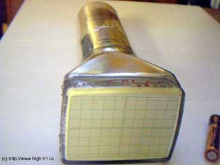

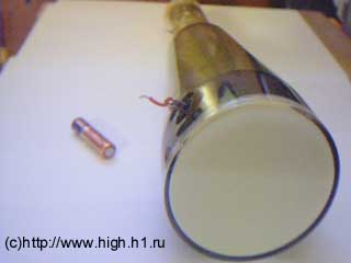

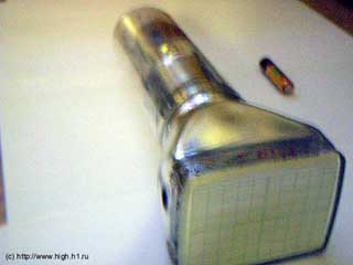

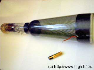

Осциллограф на 8ЛО6ИСобираем осциллограф с необходимыми функциями ЗачемПосле того, как Вы увидели надпись на главной странице про сборку осциллографа, первая мысль была "Зачем это понадобилось автору" (варианты "Зачем мне это надо", "У меня уже есть осциллограф, второй мне не нужен"). На все эти вопросы у меня есть ответ. И осциллограф у меня есть нормальный - С-35. Но меня не устраивает сложившаяся ситуация во всех измерительных приборах - купить прибор можно, а вот модернизировать, как компьютер - нет. Меня не устраивает, что к осциллографу нельзя подключить большой и удобный дисплей, что нельзя измерить форму сигнала при напряжении тысячи вольт. И не устраивает 3 конкретных недостатка моего С1-35 -
Покупку нового цифрового осциллографа отбрасываем сразу - заоблачная стоимость, отсутствие некоторых нужных мне функций и избыток лишнего. Остается собрать прибор самому. Желаемый результат0)Дешевизна конструкции. Хочу обратить внимание - для меня, так как трубку я получил бесплатно (только не надо только спрашивать - как :), если ее покупать - стоит более 1000р. 1)Осциллограф должен быть компактным и иметь возможность питания от батарей или аккумуляторов 2)Модульности системы. Это значит, что не изменяя схемы и в любой момент смогу добавить какую-нибудь функцию простой заменой (добавлением) блока или уменьшить размер и энергопотребление прибора путем снятия каких-либо блоков. 3)Точность не хуже, чем у моего С1-35 4)Возможность измерять форму сигнала при высоком напряжении и высокой частоте. 5)Блок (не обязательно, см. п.2) связи с компьютером через LPT порт 6)Возможность видео выхода (вывод изображения на большой экран) или быстрой установки выносной ЭЛТ любой марки. 7)Возможность регистрации магнитных полей (встроенный магнитометр) 8)Интуитивно-понятный интерфейс :), простота в использовании, сборке и настройке. Глючить, как одна известная операционная система не будет, обещаю :) 9)Присылайте свои функции! Если меня это заинтересует, я разработаю такой модуль и помещу схему на сайт. Итак, приступим. Цели ясны, будем собирать прибор. Заранее сказать, что из этого получится не могу, так как сам осциллограф я еще далеко не собрал, обновлять страницу буду по мере появления новых идей и реальных модулей. Основной дисплей.Я долго думал, что выбрать. CRT, LCD или что-нибудь еще? В итоге остановился на CRT. LCD отбрасываем сразу из-за ненадежности при работе с высокими напряжениями, необходимости делать сложную цифровую схему и огромной цены. Всякую экзотику вроде лазерного XY сканера отбрасываем не думая - полная несовместимость с CRT и неточность, хотя если кого-то заинтересует такой вариант - пишите, расскажу, что это такое. Второй вопрос. Какую именно выбрать ЭЛТ? Ответ - любую. Осциллограф должен быть совместим с любыми ЭЛТ. Но лично я выбрал себе 8ЛО6И - я получил ее почти бесплатно, на ней уже есть шкала и трубка достаточно компактна и не требует слишком высокого питающего напряжения (всего 2KV). Имеет встроенную систему электростатического управления лучом. Так же я буду рассчитывать на применение трубки 8ЛО4И - но она мне не особенно подходит из-за своей большой длины и отсутствия нанесенной шкалы. Как вариант будет рассмотрен модуль конвертера систем управления электростатика->электромагнитная, позволяющий подключать любую ЭЛТ, лишь бы было подходящее питание.

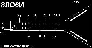

Еще один повод почаще заходить на мой сайт. Эту разводку 8ЛО6И в Internet на момент написания статьи найти НЕ ВОЗМОЖНО (исключая мой сайт, конечно :). Раздел постоянно обновляется. Следующий модуль к несуществующему осциллографу будет высоковольтный источник питания для ЭЛТ на 2KV, затем обычный блок питания для всех остальных модулей. Потом буду думать. Наверно, развертка понадобится :). Хотя если кому-то развертка не нужна - просто не делайте этот блок, все остальное будет работать :). Источник www.high.h1.ru, Крюков Виктор,
