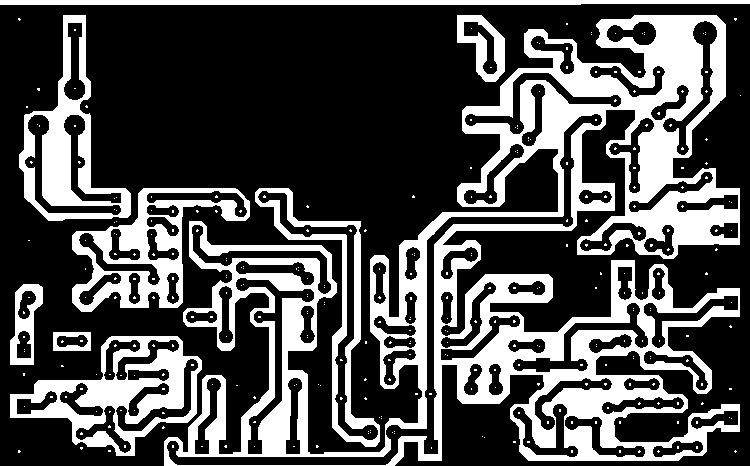

Основой этого трансивера послужила микросхема SA612. Узлы примененные в трансивере взяты от других аппаратов, так что нового и оригинального здесь нет.
Для приема и передачи используется принцип "Радио-76", что сократило количество микросхем. Естественно, каких либо сверх параметров ожидать не приходиться, но "оно" работает, что вполне хватит для начала. Телеграфная часть взята от трансивера "UT2FW", УНЧ от YES-97, идея АРУ по ПЧ у RW4HDK, да и другие узлы взяты из разных схем как простые и понятные в повторении. Схему самого АРУ можно взять от этих трансиверов.
ОЭП-13 в открытом состоянии имеет сопротивление около 100 ом и на чувствительность практически не влияет (применяют же переменные резисторы в роли аттенюаторов). Можно обойтись по УНЧ одной LM386, но при работе на динамик "маловато будет". Кварцевый фильтр -стандартный 6-ти резонаторный, на 9 мегагерц. В принципе, если трансивер нужен только для SSB, телеграфный гетеродин можно использовать как опорный генератор.

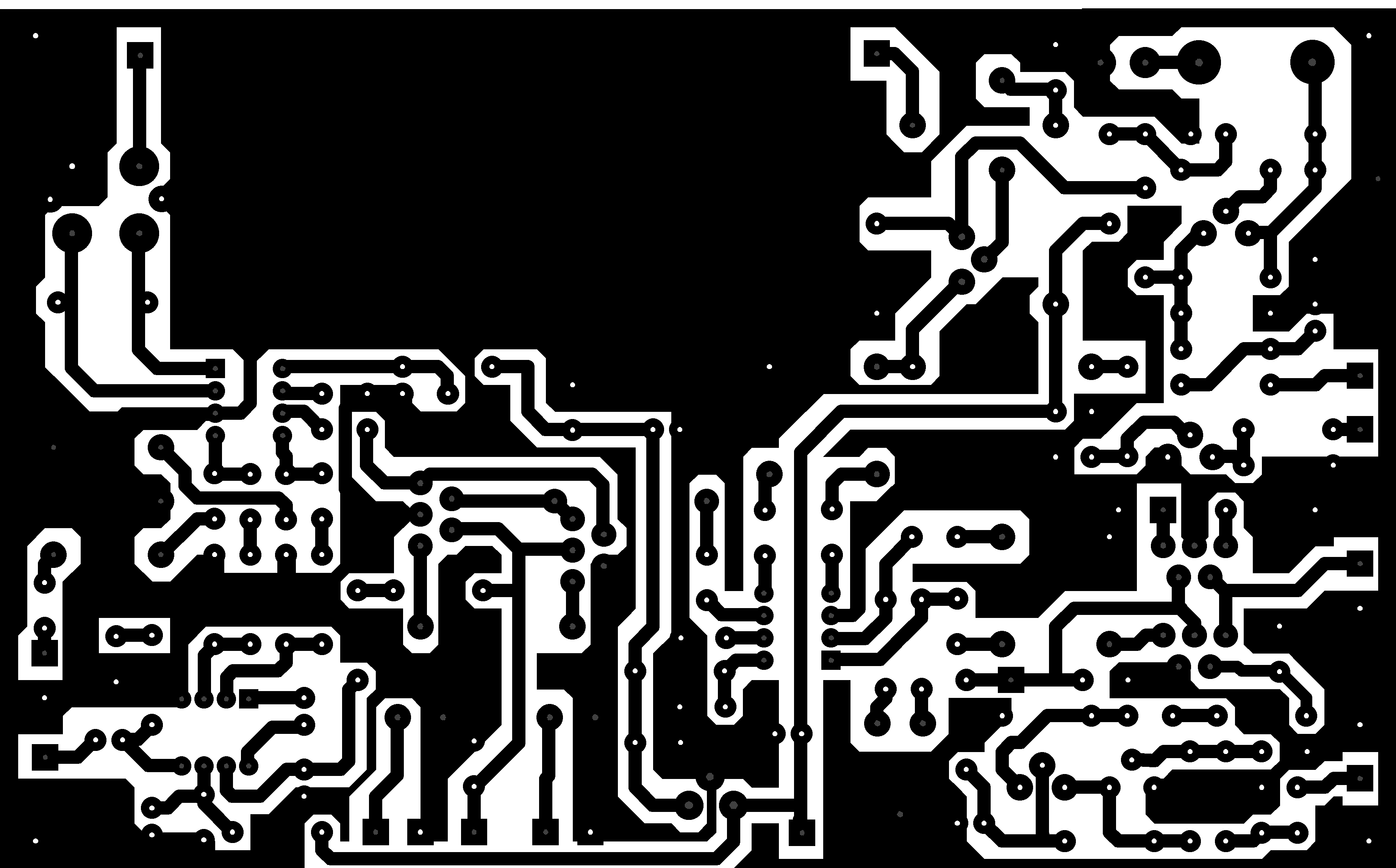

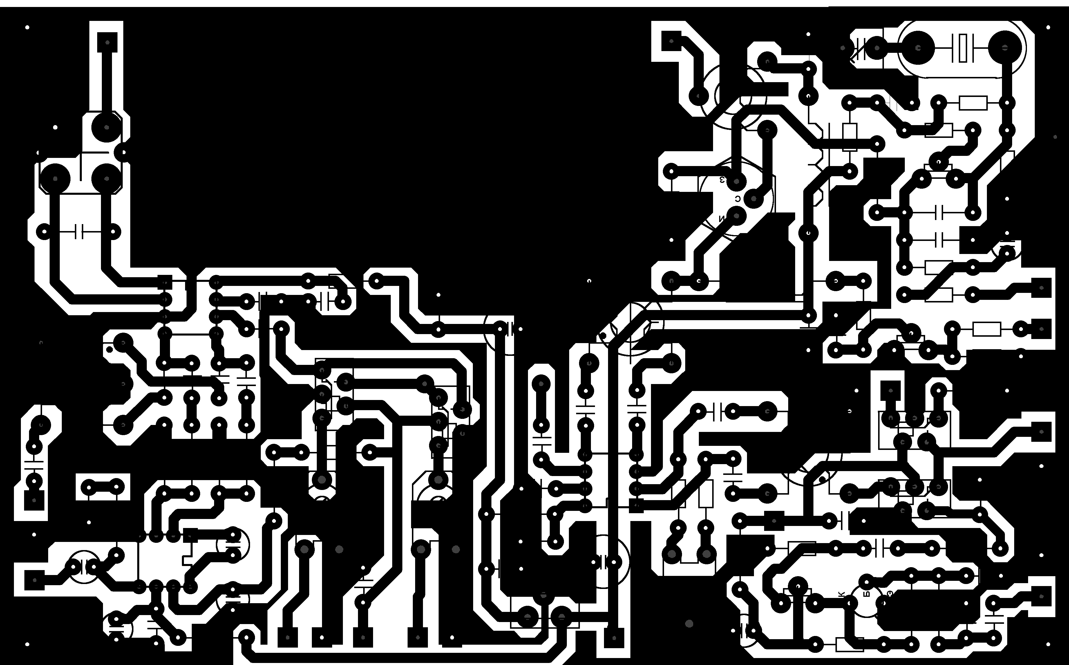

Вариант печатной платы
Рис.2. Вариант печатной платы
Рис3. Вариант печатной платы
