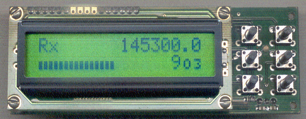

Конструктивно модуль выполнен по аналогии как в предыдущей конструкции описанной на WWW.QRZ.RU/schemes/contribute/constr/fm2006/ К его созданию вынудила назревшая необходимость замены морально устаревшей элементной базы, а так же добавление функций, и улучшение качества работы в целом. Благодаря наличию микрофонного тракта, ГУНов, и всех необходимых коммутаций модуль позволяет легко реализовать 144\430 УКВ ЧМ радиостанцию добавлением УМ и приемного тракта, или применять для модернизации разных моделей станций.
Основные отличия от предыдущего варианта:

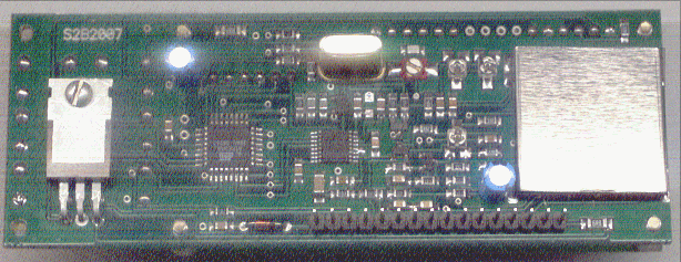

Цифровая часть вместо примененных ранее 3-х микросхем выполнена на одном процессоре ATMEGA8 с внутрисхемным программированием. Благодаря значительно меньшему уровню наводящихся полей от цифровой части стало возможным расположить ГУНы прямо на плате синтезатора, и получить законченный модуль с ВЧ выходами для приемника и передатчика. Схема ГУНов оптимизирована для применения ЧИП индуктивностей. Это позволило применить простой по конструкции плоский П-образный экран, и значительно уменьшить влияние мощных полей передатчика. Микрофонный тракт модернизирован с учетом глубокой регулировки чувствительности в обе стороны, и имеет переключение 50 и 100% от установленного уровня. Переключается так же и мощность в обоих диапазонах, а положения запоминаются при выключении.

Двухдиапазонный функциональный модуль – синтезатор S2B2007
Размер платы 37 Х 106 мм.
Назначение кнопок согласно расположению:

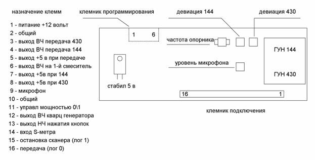

Для внутрисхемного программирования имеется разъем установленный с внутренней стороны платы. Сигналы: клемма 1 – VCC, 2 – GND, 3 – RST, 4 – SCK, 5 – MISO, 6 – MOSI.
Примечание:
При указанных номиналах ГУНы в настройке не нуждаются, а захват-удержание с запасом в каждом диапазоне. Следует лишь выставить опорником правильную частоту. ЧИП индуктивности имеют типоразмер 1210. Экран выполняется из полоски белой жести шириной 23 мм, и загибаются бортики, так что бы получилась П-образная крышка 23 Х 23 мм. Высота 4 мм. Для подпайки на корпус предусмотрены 4 площадки без маски. Варикапы запаиваются вплотную к плате на площадки без отверстий, поэтому нужно предварительно загнуть выводы, и обкусить по высоте корпуса. Индикатор WH1602B крепится к плате через втулки высотой 4 мм, и пропаивается перемычками. В зависимости от конкретного типа, возможно, понадобится подобрать номинал контрастности R1 в пределах 1к – 8,2 к.
