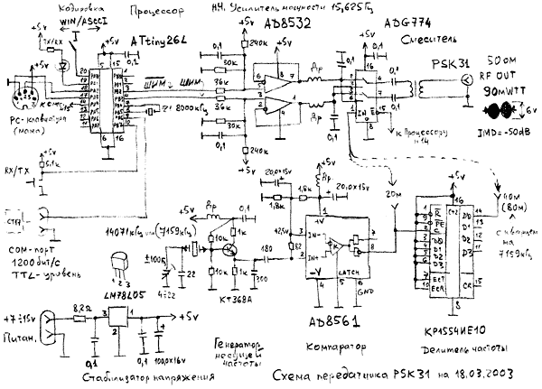

Рис.1. Принципиальная схема устройства (щелкните мышью для получения большого изображения)

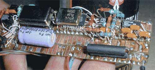

Внешний вид устройства
Плата рабочего макета, содержит всего три микросхемы: однокристальный микропроцессор фирмы ATMEL - ATtiny 26 L , операционный усилитель - AD 8532 и коммутатор аналоговых сигналов - ADG 774. Передаваемая информация подается непосредственно на ножки процессора от стандартной PC - клавиатуры в виде скан-кодов, или в виде ASCCI - кодов от компьютера через встроенный последовательный COM - порт, с использованием любой терминальной программы.
Микропроцессор по программе преобразует полученную информацию в косинусоидальный, фазоманипулированный по правилам B PSK 31, сигнал с частотой 15,625 Герц. Операционный усилитель умощняет, полученный от процессора НЧ сигнал и подает его на первый вход ключевого балансного смесителя на микросхеме ADG 774.
На второй вход смесителя подается сигнал несущей от кварцевого генератора процессора. С выхода смесителя DSB сигнал с полосой 31,25 Герц, который, по сути, и является сформированным на рабочей частоте сигналом B PSK 31, подводится непосредственно к антенному разъему.
Выходная мощность на нагрузке 50 Ом пока только 100 милливатт, но, используя поразительные свойства данного вида модуляции, на диапазонах 80, 40 и 20 метров уже проведены первые успешные связи, например с RA3LW - (22.09.2002 40 M 5 mW ), UU4JO - (Крым, 7.10.2002 20 M 15 mW ), RV6AHJ - (Краснодарский край, 12.10.2002 20 M 15 mW ), EW1EA - (Белоруссия, 5.11.2002 80M 30mW), UA9CC – (6.12.2002 20M 50mW 595!). Прием велся привычным способом - с применением трансивера и компьютера.
