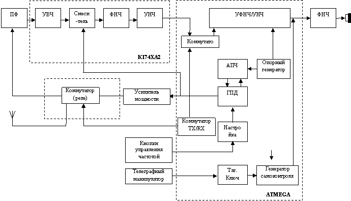

Структурная схема
Функциональная блок-схема трансивера приведена на рис.1
В режиме приема входной сигнал радиочастоты подается с антенны на антенный коммутатор (реле), и далее – на П-контур и одноконтурный полосовой фильтр ПФ. После этого отфильтрованный сигнал проходит тракт преобразования на микросхеме К174ХА2, включающий усилитель высокой частоты (УВЧ), балансный смеситель, фильтр низкой частоты (ФНЧ) на простейшей интегрирующей RC-цепи, и усилитель низкой частоты (УНЧ). Роль гетеродина выполняет сигнал генератора тактовой частоты микроконтроллера, прошедший через делитель. Сигнал с него подается на смеситель приемного тракта.
После УНЧ К174ХА2 сформированный и усиленный НЧ-сигнал подается на коммутатор, отключающий последующие узлы от приемного тракта в режиме передачи. Далее, принимаемый сигнал подается на узкополосный фильтр низкой частоты (УФНЧ) с возможностью цифрового усиления сигнала. УФНЧ представляет собой два последовательных фильтра с конечной импульсной характеристикой (FIR - Finite Impulse Response) 30-ого порядка. Затем, отфильтрованный сигнал поступает на дополнительный простой ФНЧ в виде RC-цепи, и, наконец, – на высокоомные головные телефоны. Используемый микроконтроллер не имеет встроенного цифро-аналогового преобразователя, но имеет три независимых таймера с функцией управляемых генераторов ШИМ, что позволяет создать ЦАП. Один генератор ШИМ используется для формирования выходного звукового сигнала, второй – для формирования сигнала перестройки по частоте и автоподстройки частоты ГПД. Третий таймер используется как тактовый генератор выборки сигнала и других привязанных ко времени процессов.
Тактовый генератор микроконтроллера работает на частоте 14,308 МГц (с учетом сдвига частоты резонатора LC-цепочкой, сам резонатор возбуждается на 14,320 МГц). Встроенный программируемый делитель выдает сигнал требуемой частоты (14,308/4=3,577 МГц – частота, используемая для «круглых столов» и проведения соревнований клубом RU-QRP). В качестве частотозадающего элемента используется один керамический резонатор, нагруженный емкостью варикапа и дополнительной индуктивностью. При изменении выходного сигнала перестройки частоты от 0 до 5В, частота изменяется в пределах 3,567-3,587 МГц.
Перестройка частоты гетеродина осуществляется при помощи двух кнопок «частота вверх» и «частота вниз» - при удержании одной частота ГПД плавно возрастает, другой - плавно уменьшается. Отсутствие ручки «Настройка» позволяет еще боле упростить конструкцию трансивера и увеличить стабильность работы ГПД. Автоподстройка частоты ГПД работает следующим образом: таймер 32кГц обеспечивает подсчет импульсов тактового генератора 14МГц за равные промежутки времени (около 0,2мс); если число импульсов отличается от зафиксированного при перестройке, блок АПЧ корректирует сигнал перестройки частоты соответственно произошедшему смещению. Коррекция происходит с частотой 5кГц, т.е. практически непрерывно. При перестройке частоты ГПД, АПЧ не препятствует изменению частоты, поскольку устанавливаемая частота служит внутренней уставкой АПЧ и этот блок отслеживает только смещение частоты относительно установленной в результате перестройки.
Переключение режимов приема и передачи осуществляется автоматически при нажатии на телеграфный ключ, обратный переход из режима передачи в прием осуществляется при отсутствии нажатий на ключ в течение заданного времени (в приведенной программе около 1 с).
Функциональная блок-схема QRP ТПП Полигон
Рис. 1 Функциональная блок-схема QRP ТПП «Полигон»
В режиме передачи сигнал ГПД подается с делителя частоты микроконтроллера на усилитель мощности на одном полевом транзисторе. Манипуляция ГПД осуществляется программным полуавтоматическим телеграфным ключом, управляемым телеграфным манипулятором. На головные телефоны в режиме передачи подается сигнал с генератора самоконтроля. Антенный коммутатор кроме переключения антенны коммутирует также и питание выходного каскада передатчика. Чтобы не происходило подгорания контактов реле, в алгоритме коммутации предусмотрен защитный временной интервал длительностью в одну «точку», который позволяет сначала сработать реле, а уже затем подать ВЧ сигнал на вход усилителя мощности.
В режиме передачи АЦП остановлен.

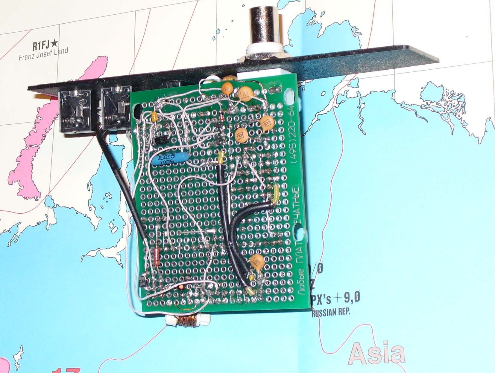

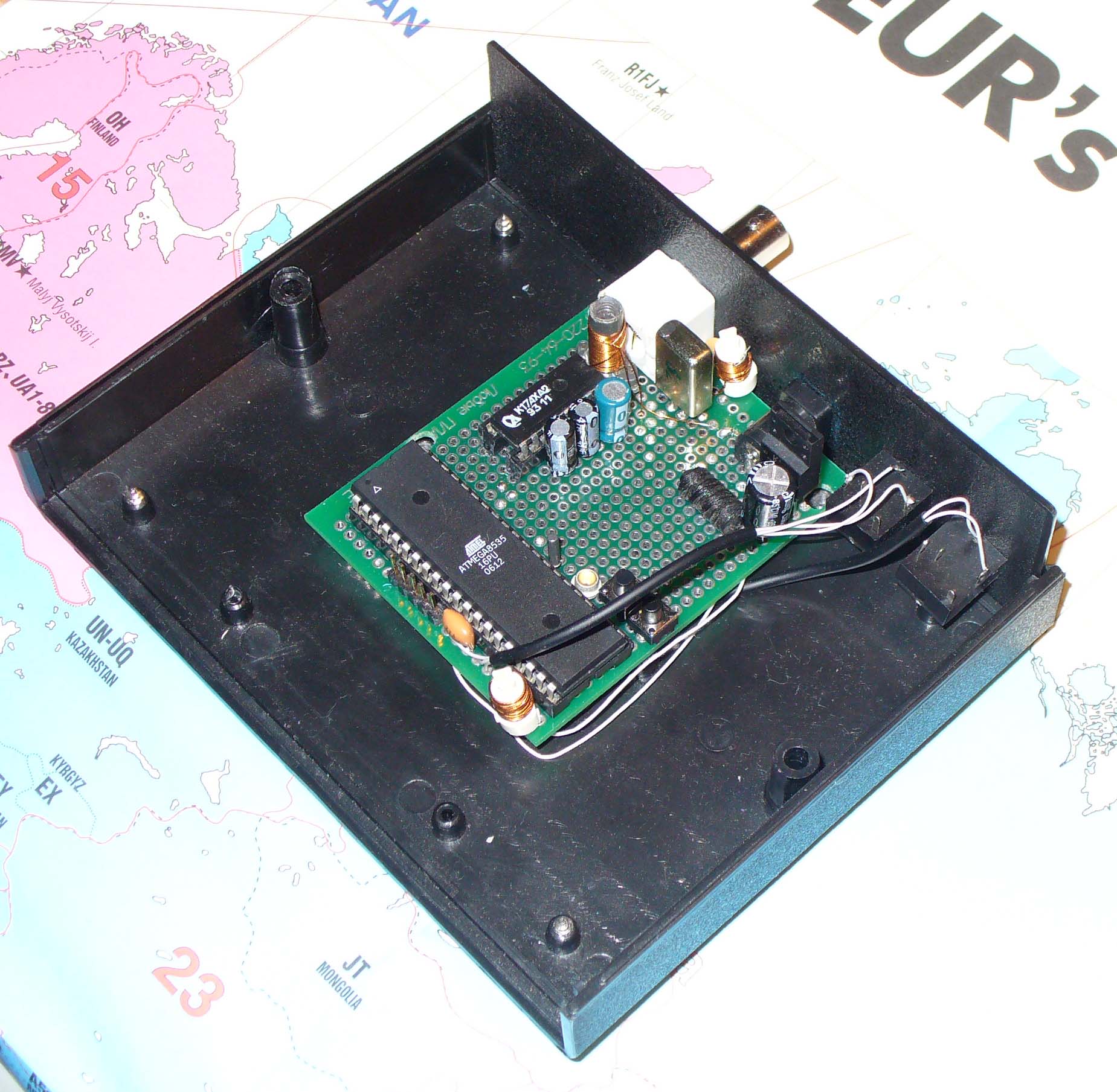

Конструкция
Предложенная схема была воплощена в небольшой конструкции полевого микротрансивера.
Для экспериментов удобнее использовать ATMega8535 в корпусе DIP40 – он имеет стандартное для макетных плат расположение выводов через 2,5 мм, что удобно и для ручной пайки. Печатная плата специально не разводилась, межэлементные соединения сделаны расплетенными жилами из многожильного монтажного провода, а также проводом МГТФ (в основном разводка питания и соединения с разъемами) и коаксиальным кабелем. Для монтажа использовались компоненты для поверхностного монтажа (SMD), за исключением электролитических конденсаторов, микросхем, кварцевых резонаторов. Все уместилось на макетной плате из текстолита 75х60 мм. На фото кнопки управления частотой еще не вынесены на переднюю панель, а размещаются на самой плате.
Рис.3 Конструктивное исполнение ТПП «Полигон».
