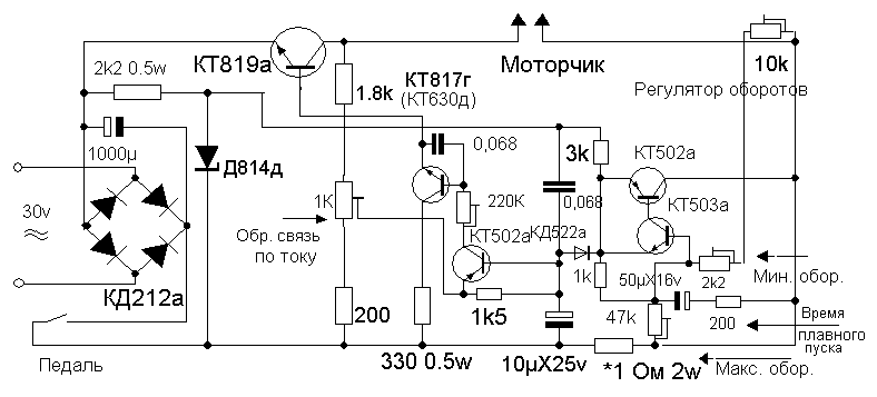

Регулятор оборотов для коллекторного двигателя
WULKAN
Email wulkan (at) bk.ru
Предлашаю вашему вниманию схему регулятора оборотов для коллекторного двигателя с обратной положительной связью. Схемку много раз собирал, очень хорошая.
