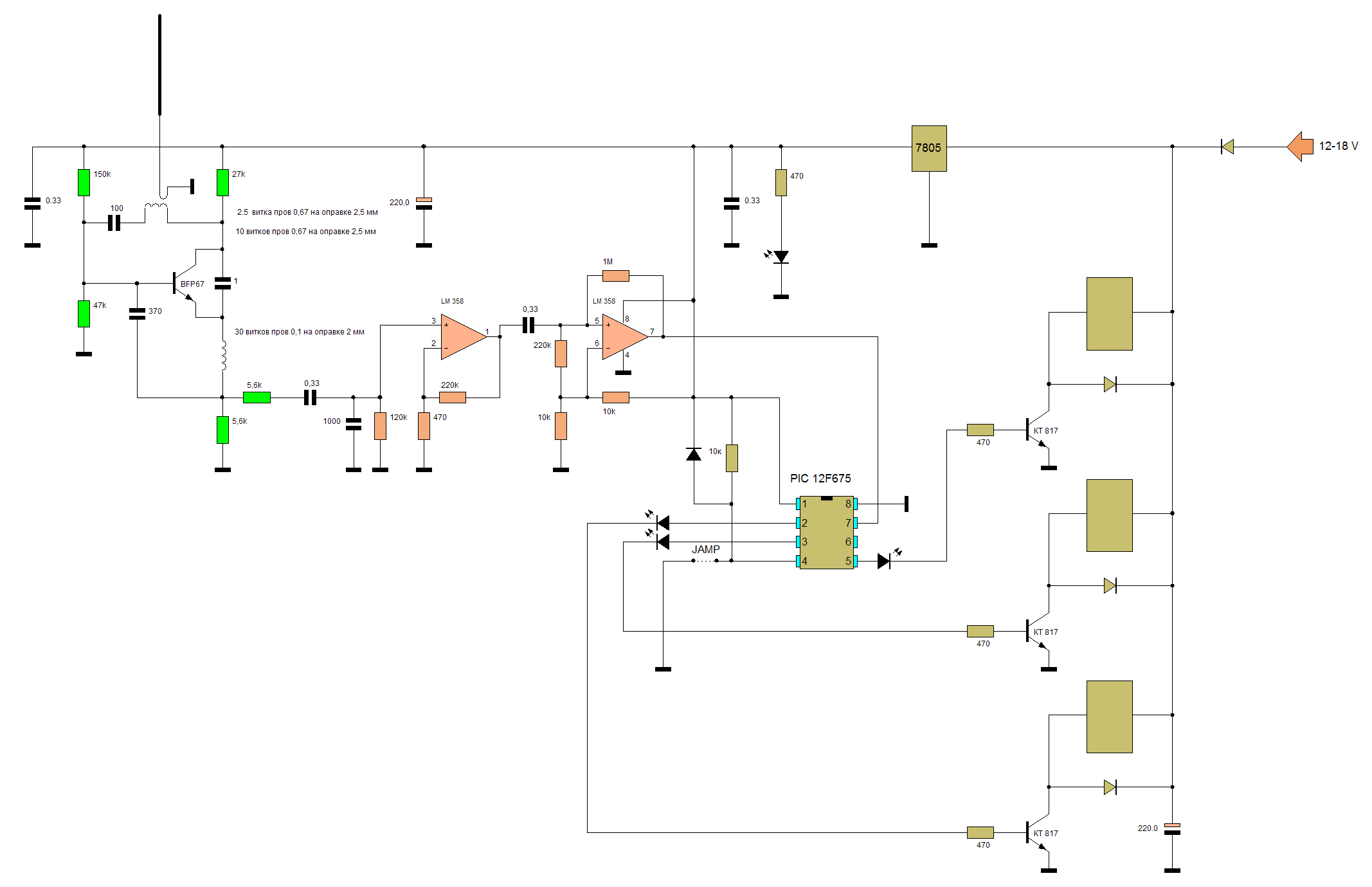

Принципиальная схема приемника

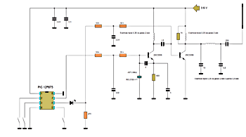

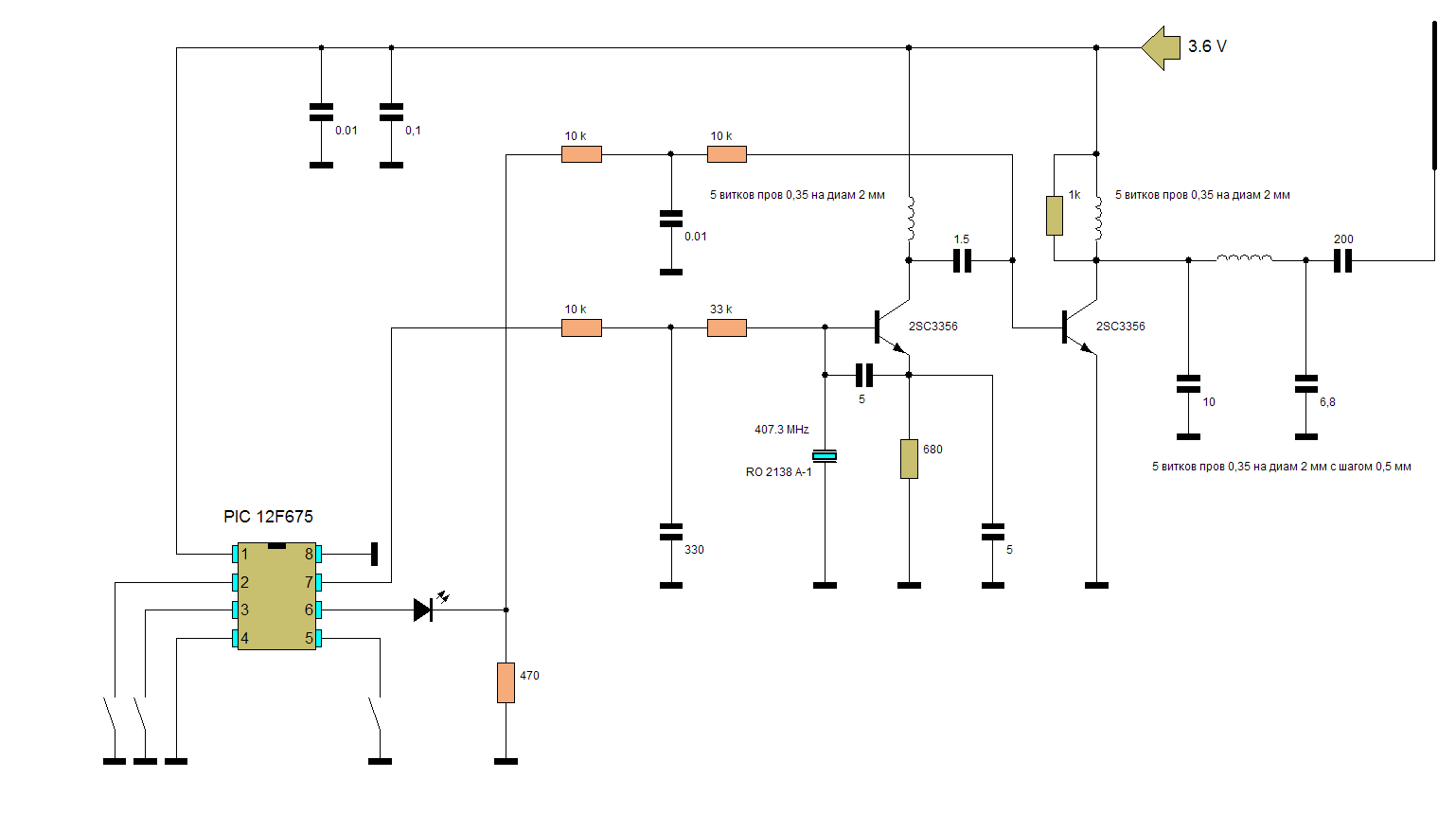

Принципиальная схема передатчика

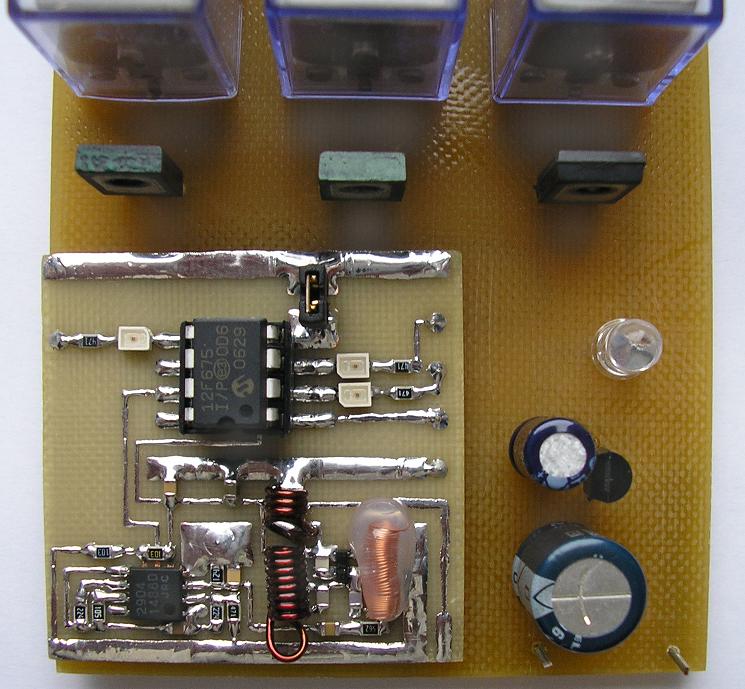

Приемник.
Сердцем приемника является декодер входящих команд , выполненный на популярном контроллере  12F675. В качестве радиочастотной части использован сверхрегенератор , собранный на транзисторе BFP 67 . Если при сборке применяются элементы  указанные на схеме , его настройка заключается лишь в  раздвигании витков контурной катушки для попадания приемника в полосу частот , излучаемых передатчиком.
В период настройки сигнал удобно контролировать с вывода 1 LM 358 ( выход первого ОУ микросхемы ) . Стоит особо отметить , что не следует ожидать от приемника сильного шума в отсутствии сигнала  ( показатель работоспособности большинства сверхрегенераторов ) . Этот приемник , обладая чувствительностью около 1 мкв , практически не шумит . Если выразиться более точно , шумит  на более высокой частоте , чем обычно принято  в подобного типа схемотехнических решениях .
После первого усилителя НЧ сигнал поступает на компаратор ,  откуда уже в цифровой форме на вход контроллера .
На фото контурная катушка приемника залита цапон лаком , что неизбежно приводит к уводу настройки сверхрегенератора вниз на несколько МГц . Необходимо , пока лак жидкий , слегка раздвинуть витки катушки и  периодически контролировать сигнал передатчика  с вывода 1 LM 358 вплоть до полного его засыхания .

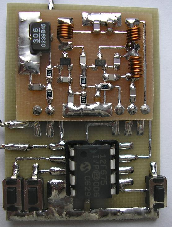

Передатчик .
Состоит из кодера , выполненного на контроллере 12 F 675 и ВЧ части . Кодер осуществляет опрос кнопок , формирование кодовой последовательности и управление ВЧ частью . ВЧ часть состоит из генератора и усилителя мощности . Схема стандартная  . При условии применения  деталей , указанных на схеме , работает сразу и в настройке не нуждается . Собственно ВЧ части  взяты из « RF – модули своими руками » с незначительными изменениями , обусловленными применением другого типа транзисторов в передатчике . Приемный  RF – модуль  « слит » в одну плату с декодером команд . Антенны и приемника и передатчика четвертьволновые отрезки провода длиной 16 см .
