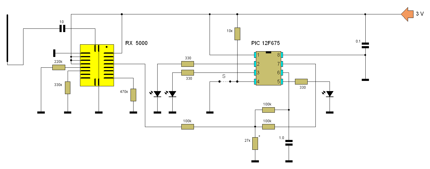

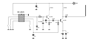

Принципиальная схема передатчика   Принципиальная схема приемника
Передатчик.
Состоит из кодера и ВЧ генератора с усилителем мощности.
Кодер – PIC12 F675 . Осуществляет  кодирование информации о нажатой кнопке и управление задающим генератором с усилителем мощности. ЗГ и УМ – стандартные схемные решения хорошо зарекомендовавшие себя в работе .
Приемник.
Состоит из ВЧ части ( микросборка RX5000 ) и декодера . RX5000 – АМ приемник чувствительностью не хуже 0,6 мкв выпускаемый фирмой RFM . Она имеет в своем составе активный ФНЧ и компаратор ( не используется ). Декодер – PIC12 F675 . Осуществляет оцифровку пришедшего аналогового сигнала декодирование и исполнение команд .
У приемной части предусмотрено 2 режима работы:

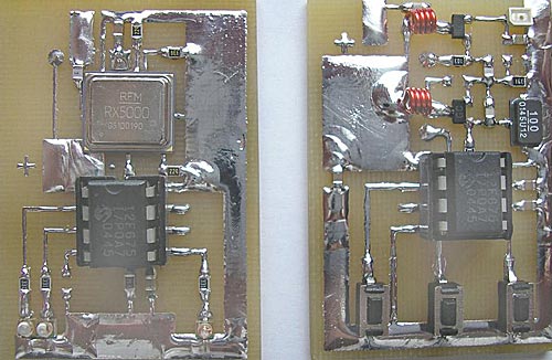

  1. С фиксацией команд ( перемычки нет, впаян резистор 10 ком между 1 и 4 выводами контроллера – на фото отсутствует ) светодиод остается гореть после отпускании кнопки  до поступления другой команды.
  2. Без фиксации команд ( перемычка впаяна ) Соответствующий светодиод горит только во время удержании кнопки его команды.
Внешний вид

Передатчик – в демо версии становится генератором с частотой 1,6 КГЦ ( частота промежуточной модуляции ) сразу после подачи на него питания . Приемник – в демо версии задействован только внутренний компаратор контроллера . Выход компаратора программно подключен к 5 выводу .На нем  с помощью УНЧ регистрируется сигнал  передатчика для отладки устройства. При настройке следует добиваться подбором резистора  27 ком ( порог реакции компаратора ) , обозначенным на схеме звездочкой уверенного прохождения сигнала  с дальних расстояний и отсутствия шума , когда передатчик выключен.
