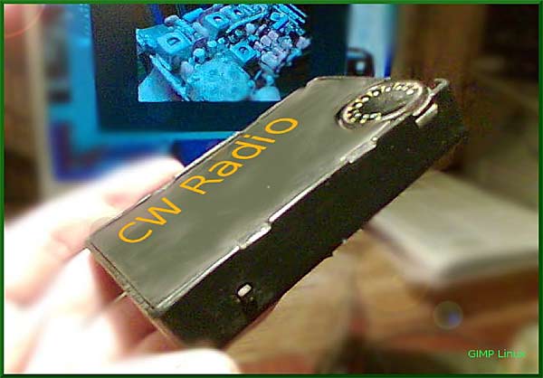

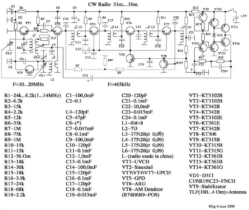

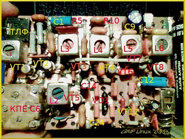

Радиоприемник создан по «мотивам» статьи И.Малишевского "Малогабаритный радиовещательный приёмник" в журнале "Радио" 1/89 cтр.56-59. От предложенной автором схемы остались усилитель ПЧ и детектор. К ней добавлены УРЧ (VT1),
смеситель (VT2), ГПД (VT5), АРУ (VT6) и УНЧ (VT12...VT14).
Прием ведется в диапазоне примерно 31...16 метров на внешнюю антенну, роль которой выполняет провод от головных телефонов. Их сопротивление может быть от 100 до 4 Ом. Громк-
ость фиксированная устанавливается R19, тембр C24/R17/R18.
Цепь ПОС R7/R8/R9 необязательна. Регулируется подбором

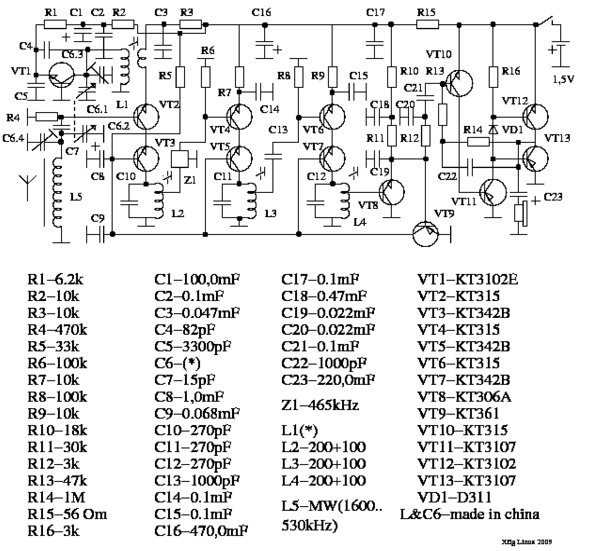

R8 при ''свежей'' батарее на участке КВ диапозона где нет станций до границы самовозбуждения УПЧ. Конструкция:Корпус:Вторая версия:От первой унаследовала ГПД, АРУ и детектор. Добавив хорошую чуствительность(5 тр-ов в УПЧ вместо 3-х), избирательность (пьезофильтр), более высокое входное сопротивление УРЧ для входного контура L5. Схема собиралась только на макетной плате и проверялась в дипазоне средних волн. В качестве приемной использовалась стандартная ферритовая антенна от промышленого радиоприёмника. В принципе приёмники можно назвать одноканальными так как они имеют фиксированную настройку не только громкости и тембра звука, но и частоты приема. То есть сопряжение контура ГПД и входного контура выполняется только для одной радиостанции. Для первой схемы это был австралийский музыкальный канал "войс интернешнл", ретранслируемый видимо через азиатские станции. Который собственно и послужил причиной создания данного радио. И в конце об ошибках и недостатках. В первой схеме следовало написать SW Radio а не СW. Частота ПЧ видимо (сравнивая со второй схемой) далека от 465 кГц, но на работе это никак не сказалось. Работа VT9 и R15 непонятна, но эфективна (нет разницы между севшей и 'свежей'' батареей). ГПД стабилен, однако от поднесенной руки ''уходит'' герц на 500....1000. В следствии низкой добротности L1 в первой схеме зеркальный канал подавляется слабо, но в одноканальном варианте на приеме конкретной станции это также не сказывалось. Все транзисторы с большим коэффициентом передачи. Скачать описание в PDF формате (490 кб) |
