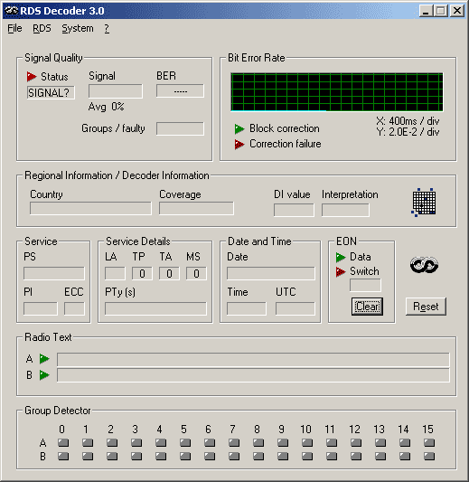

Вариант 2 - с применением программного декодера:
Несложная программа для декодирования RDS-сигналов, которую следует подключать с COM-порту компьютера:
