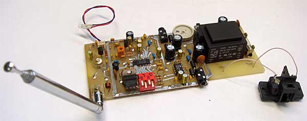

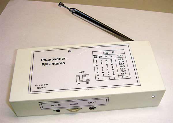

Внешний вид конструкции, что у меня получилось, представлен на Фото1 и Фото2.
Фото 1. Внешний вид конструкции спереди
Фото 2. Внешний вид конструкции сзади

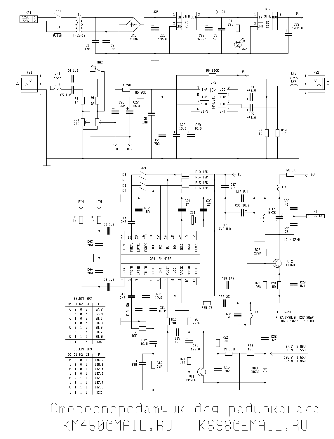

При разработке устройства использовался пакет программ для
проектирования РЭА PCAD 4.5., поэтому имеется электронный вариант
устройства. Для тех, кто хочет воспользоваться этим пакетом, в
исходном виде схема (St_prd2a.sch) и печатная плата (St_prd2a.pcb)
находятся в приложении. Принципиальная схема представлена на Рис.1.
Рис 1. Принципиальная схема передатчика.

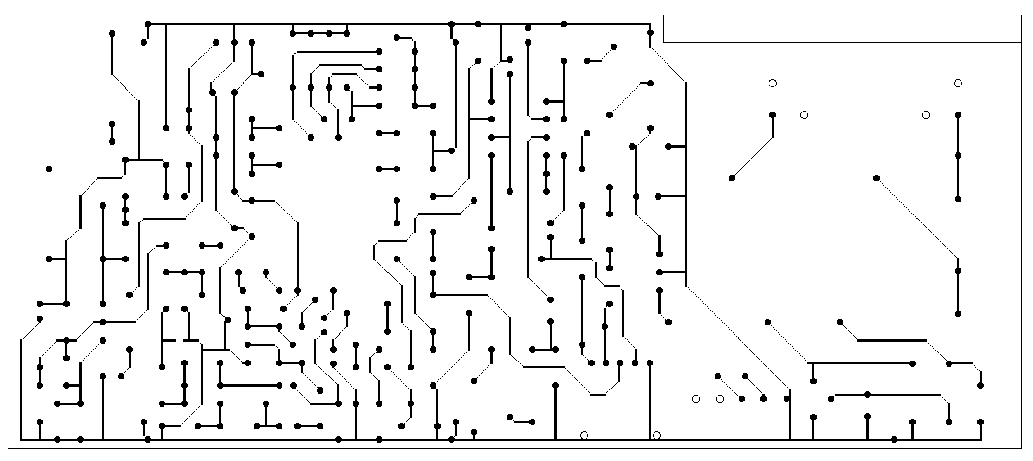

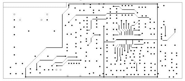

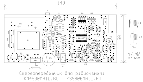

Расположение деталей на плате и рисунки проводников верхней
и нижней стороны платы представлены ниже.
Рис. 2. Расположение деталей на плате.
Рис. 3. Проводники верхней стороны платы.
Рис. 4. Проводники нижней стороны платы.

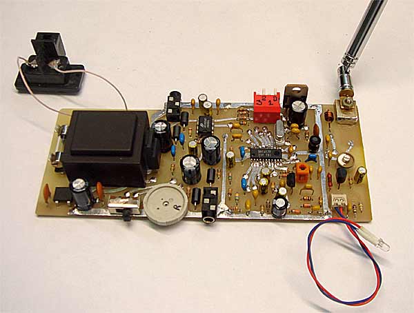

Фото 3. Готовая плата передатчика. Вид спереди.
Фото 4. Готовая плата передатчика. Вид сзади.
Настраиваю достаточно быстро. Я использовал нижний участок диапазона,
поскольку у нас в Самаре в основном все станции понабились на верхнем
участке. Включаю и опять неприятности! Сигнал в одном из каналов идет с
пониженным уровнем и сильно искажен. Меняю микросхему, благо было чем
- эффект нулевой... Хорошо что макетировал. Убираю VT2 КТ368БМ и ставлю
перемычку Б-К - тут же прекрасный прием и никаких искажений.
В очередной раз читаю описание на м/сх. Оказывается это уже моя
невнимательность. Ну ЕСТЬ же там свой ПЕРЕДАТЧИК!. Тут журнал "Радио"
оказался прав.
Изготавливаю экран из жести и впаиваю. Это все таки было заложено
еще изначально, на всякий случай, при проектировании печатной платы.
Еще раз настраиваю теперь уже антенну. Больше проблем нет.
Настройку производил подбором конденсаторами в контурах не меняя
геометрии катушек. Конденсаторы использовал с шагом 2-3 пф. Настройка
очень острая. В верхнем участке FM-диапазона достоточно емкости варикапа.
Варикап VD3 - BB639 в SMD исполнении и установлен на нижней стороне
платы. Выбор варикапа определился не потому что он такой хороший, а
потому что он самый маленький из того что было под рукой. Думаю вместо
него подойдет любой из серии КВ101-149.

Настройка очень простая. Сначала определяемся какой участок FM
диапазона будем использовать. Еще раз напомню, что перекрыть весь
диапазон микросхемы 87.7-107.9 мГц мне не удалось. Настройку надо
сначала начинать на верхнем участке FM, без C37, подбирая емкость C38.
DIP-переключателем выбираем середину верхнего участка FM, к примеру
107.3 мГц (D0-D1-D2-D3 = 1-1-0-1), и в точке соединения резисторов
R23 и R24 подбором емкости C38 устанавливаем примерно 2.5в.
Если напряжение ниже - ФАПЧ пытается увеличить емкость контура.
Надо помочь, добавляем. Если выше - ФАПЧ пытается уменьшить емкость
контура. Опять надо помочь, уменьшаем. Так что настройка достаточна
простая. Затем переходим на нижний участок диапазона FM.
DIP-переключателем выбираем середину нижнего участка FM, к примеру
88.3 мГц (D0-D1-D2-D3 = 1-1-0-0), и в точке соединения резисторов
R23 и R24 подбором уже емкости C37 устанавливаем опять теже примерно
2.5в. Настройка острая. Иногда +/- 2-3 пф уже дают ощутимый эффект.
Какие конкретно напряжения получились у меня, указано прямо на схеме.

Фото 5. Плата передатчика перед окончательной настройкой.
Корпус был изготовлен заранее, что помешало поставить экран еще
и снизу. Особой нужды в нем нет, но если устанавливать на металлическую
поверхность, например корпус персоналки, то получается небольшой
кондесатор межу передатчиком на транзисторе VT2 и цепями обвязки
микросхемы BH1417F. Так что лучше установит экран и снизу с зазором
3-4 мм, хотя это и не всегда обязательно. Из трех собранных
экземпляров у меня только в одном проявился этот эффект. Я просто
в таком случае уменьшаю длину антенны. Транзистор VT2 можно и не
ставить, поскольку в пределах квартиры для приема достаточно мощности
в антенне и без него. Только вот как настроить в таком случае антенну
я не знаю. Специально изготавливать высокочувсвительный индикатор
мощности в антенне для одноразового использования нет никакого желания.
Настроить с транзистором и затем его убрать не получится. Вместе с ним
уйдет и его емкость переходов.

Самодельная катушка L1 и то что куплено было по каталогу ELFA
оказались абсолютно идентичны. Катушки безкорпусные: L1 - 4,5 витка
проводом диаметром 0.5, выводы расположены по диагонали. Устанавливается
на плате вертикально. L2 - 5 витков тем же проводом - горизонтально.
Диаметр катушек 3 мм. В качестве оправки при изготовлении я использовал
хвостовик 3-х мм сверла. Катушки наматываются виток к витку.
На фотографиях это видно.

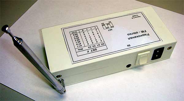

Корпус склеен из полистирола и сделан разборным на случай смены
частоты. Сверху для удобства приклеил таблицу установки частот.
Получилось следующее. Смотри начало...
Из опыта применения с телевизором вещь просто незаменимая, поскольку
во время просмотра "долгожданной" рекламы теперь есть чем ее заменить.
Благо FM станций ну просто немеряно.
