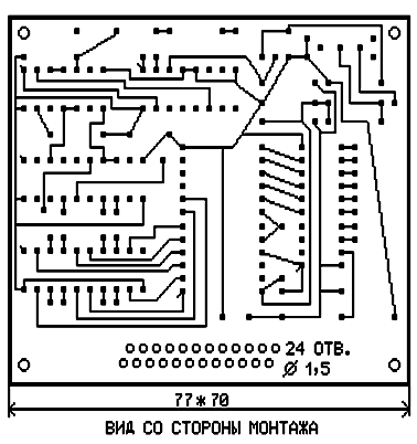

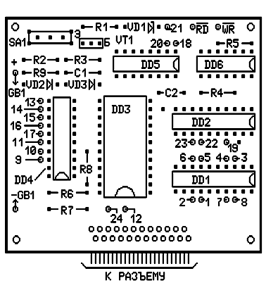

Устройство смонтировано на плате из двустороннего фольгированного стеклотекстолита, которая с помощью плоского кабеля длиной 10-15см соединяется с разъемом DIP24. Разъем, в свою очередь, вставляется в панельку ПЗУ в разрабатываемом устройстве или программаторе. Для уменьшения вероятности сбоев общий провод рекомендуется разместить в кабеле между шинами адреса и данных, а провод +5v - между шинами данных и управления. Чертеж печатной платы показан на рисунке.
Расположение деталей Вид снизу Вид сверху
Нумерация разрядов DD1, DD2 и DD4 несколько отличается от стандартной, а контактные площадки для подпайки кабеля расположены непосредственно около соответствующих выводов микросхем. Благодаря этим, вполне допустимым на мой взгляд упрощениям, плата доступна для ручного изготовления. Для обеспечения механической прочности все проводники кабеля перед распайкой пропускаются в отверстия диаметром 1,5 мм, расположенные в нижней части платы. В качестве разъема удобно использовать неисправную микросхему подходящего размера, например 573РФ2/5 в белом керамическом корпусе с позолоченными выводами, удалив из нее кристалл. Кабель подпаивается непосредственно к верхней части выводов таким образом, чтобы он не мешал при установке в панельку. Перед распайкой кабеля следует омметром проверить отсутствие замкнутых между собой выводов микросхемы.
Для выводов WR и RD на плате следует установить миниатюрные гнезда. Батарея GB1 составлена из трех аккумуляторов Д 0,06. Последовательно с ней следует включить не показанный на схеме миниатюрный выключатель для исключения разрядки аккумуляторов при длительных перерывах в работе. Регистры К1533ИР22 можно заменить на К1533ИР33, у которых более удобно расположены выводы. Допустима замена К1533АП6 на К1533АП9,АП16; К1533ИД7 - на К1533ИД4 в режиме дешифратора 3*8. При этом потребуется соответственно доработать печатную плату. Все микросхемы серии 1533, кроме DD1 и DD2 можно заменить на их аналоги серии 555. Диоды VD2 и VD3 должны быть германиевыми, причем VD3 с допустимым током не менее 80ma.
