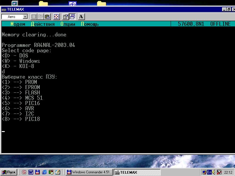

Пользователь управляет процессом программирования, набирая на клавиатуре компьютера команды и наблюдая на экране результаты их выполнения. Все команды состоят из одной или двух латинских букв, которые можно набирать, как в верхнем, так и в нижнем регистре клавиатуры. За командой могут следовать один, два или три цифровых параметра, разделенных пробелом. Не значащие нули слева можно не вводить, а команду редактировать клавишей "Back Space". Ввод завершается нажатием "Enter". В случае какой-либо ошибки при вводе выдается сообщение "ERROR", а на выполнение команд, последствия которых могут быть необратимы для программируемой микросхемы, запрашивается подтверждение. Полный список всех доступных команд постоянно присутствует на экране, поэтому, даже если пользоваться программатором один раз в год, не придется что-либо вспоминать.
На компьютере должна быть запущена какая-либо коммуникационная программа, например "Telemax", входящая в комплект Norton Commander 5.0, "Terminal" из Windows 3.1, "Hiper Terminal" из Windows 95/98, ZOC 4.05, простой, но очень удобный терминал Tera Term Pro 2.3 или что-либо аналогичное.
Настраивая коммуникационную программу, необходимо удалить строки инициализации модема, отключить режимы "Локальное эхо" и "Трансляция CR/LF" и выбрать терминал ANSI. Кодовая таблица может быть ASCII, Windows или KOI-8. Режим работы последовательного порта, к которому подключен программатор, должен быть следующим: скорость - 1200, 2400, 4800, 9600, 14400, 19200, 28800 или 57600 Бод, число бит - 8, контроля четности нет, 1 стоп-бит, управление потоком - аппаратное (RTS/CTS).
Включив питание программатора, необходимо нажать на клавиатуре компьютера любую буквенно-цифровую клавишу в латинском регистре, т.е. с кодом менее 128. При этом программатор автоматически определит скорость работы порта и будет посылать информацию в компьютер на этой же скорости. Если все сделано правильно, на экране появится предложение выбрать кодовую таблицу, с которой будет работать программатор. Как указывалось выше, поддерживается кодировка DOS, Windows и KOI-8. Все дальнейшие сообщения будут выводиться на экран на русском языке. Если символы не читаемы, значит кодовая таблица выбрана неверно и следует выключить и снова включить программатор, а затем выбрать другую кодировку.
После этого необходимо выбрать из списка класс и тип ПЗУ, с которым предполагается работа, после чего на экране появится меню с указанием формата всех доступных команд. Можно загрузить файл в ОЗУ, просмотреть его DUMP в символьном и 16-ричном виде, изменить содержимое ячеек или переместить блок ОЗУ, сохранить содержимое ОЗУ в файле, ну и, конечно, запрограммировать микросхему. Все команды достаточно простые и понятные, поэтому подробно описывать каждую из них нет смысла.

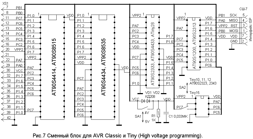

Для ATMEL AVR поддерживаются все режимы программирования: как Low voltage, так и High voltage. Это объясняется тем, что в наиболее простом и широко используемом режиме Low voltage не для всех типов AVR и не все FUSE биты можно запрограммировать. А некоторые типы вообще не поддерживают этот режим программирования. Более того, изменив значения определенных FUSE бит, можно запретить этот режим. А кто может быть уверенным, что не сделает этого по ошибке или незнанию? В этом случае ничего невозможно будет поделать, кроме как высказать все, что вы думаете о разработчиках фирмы ATMEL и выбросить микросхему. Поэтому, приведенная ниже схема сменного блока для программирования AVR, рассчитана только на режим "High voltage". Режим же "Low voltage" предполагается использовать исключительно для внутрисхемного программирования при отладке. Разумеется, можно сделать и для него сменный блок, который получится намного проще.

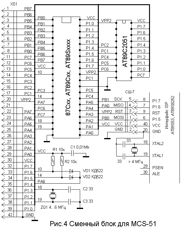

Из этих же соображений сменный блок MCS-51 рассчитан на программирование AT89S53 и AT89S8252 в параллельном режиме. Последовательное программирование этих контроллеров предполагается использовать только внутрисхемно. Их подключение аналогично AVR, поэтому интерфейсный разъем ISP на блоке MCS-51 можно не устанавливать, а пользоваться для внутрисхемного программирования разъемом на сменном блоке для AVR. Следует обратить внимание на то, что при последовательном программировании выводы PSEN (29) и ALE/PROG (30) должны висеть в воздухе.
Следует остановиться еще на одном недостатке ATMEL AVR. Не все типы программируются корректно при напряжении питания 5в. Поэтому, в схему сменного блока (рис.7) введен тумблер SA1, который позволяет понизить напряжение питания до 3,8в. В некоторых случаях это оказывает неоценимую помощь и позволяет сберечь нервы и время. Диоды VD1 и VD2 должны выдерживать ток до 1А на случай короткого замыкания.

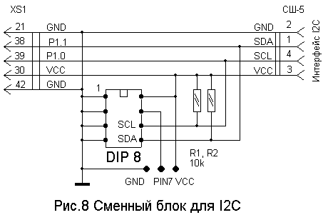

Для микросхем памяти с интерфейсом I2C можно задать Slave адрес и время записи страницы. Это может потребоваться, если придется программировать какую-либо нестандартную память. Старшая тетрада Slave адреса - это номер группы. Младшая тетрада - адрес устройства, задаваемый соединением входов A0, A1 и A2 с общим проводом или +Uп. Стандартный Slave адрес для микросхем памяти - A0H, а время записи страницы - 0AH (10ms). Также предусмотрена возможность соединения 7-й ножки программируемой микросхемы с общим проводом или Vcc (а вдруг потребуется).

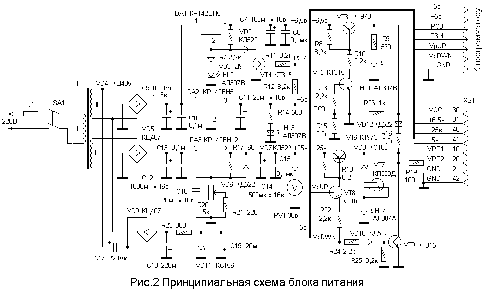

Блок питания (рис.2) вырабатывает все необходимые для работы программатора напряжения. Напряжение питания программируемой микросхемы стабилизируется микросхемой DA1. Ключ на транзисторах VT3 и VT5 позволяет отключать питание ПЗУ, когда к нему не производится обращение. Напряжение на коллекторе VT3 может принимать два фиксированных значения - 5 или 6,5 вольт, последнее необходимо для программирования ПЗУ с пережигаемыми перемычками 556РТ..., а также с УФ стиранием серии 27C... .Коммутация осуществляется транзистором VT4.
На микросхеме DA2 собран стабилизатор на 5 вольт, который необходим для питания самого программатора. Напряжение программирования вырабатывает стабилизатор DA3, с помощью резистора R20 оно может регулироваться от 5 до 25 вольт. Контроль осуществляется стрелочным вольтметром PV1. Не эстэтично? Зато дешево, надежно и практично! Благодаря ключу на транзисторах VT6, VT8, VT9 это напряжение может принимать нулевое значение, равняться напряжению питания (Vcc), или напряжению программирования (Vpp). Стабилизатор на VD11 необходим для работы преобразователя уровня интерфейса RS-232C.

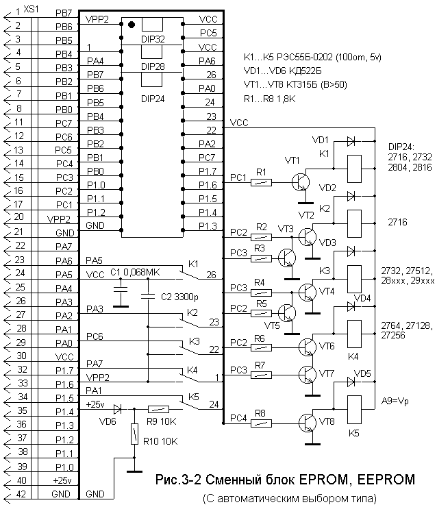

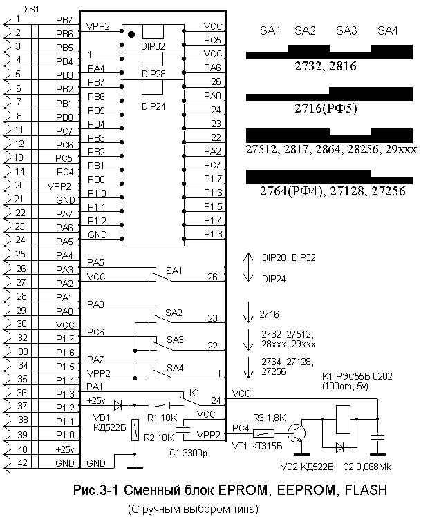

  • EPROM, EEPROM (рис. 3-1 и 3-2). Позволяет программировать ПЗУ с УФ и электрическим стиранием объемом до 64к: 27xxx; 27Сxxx; W27C512; 28Сxxx; 29Cxxx; 573РФ2, 4, 5, 6, 8. Разработано два варианта этого модуля. В первом из них (рис. 3-1) тип ПЗУ выбирается с помощью переключателей SA1...SA4, которые коммутируют напряжение Vcc и Vpp на нужные выводы панельки. Во втором (рис. 3-2) эта коммутация осуществляется автоматически с помощью герконовых реле. Вариант, конечно не самый лучший, но зато самый простой. Для опытных радиолюбителей не составит труда разработать и третий вариант модуля - с электронной коммутацией. Для работы с этим модулем необходима прошивка версии не ранее декабря 2003г.
  • MCS-51 (рис. 4). Для программирования микроконтроллеров семейства MCS-51: 87C51, AT89C51/52/55, AT89C2051, AT89S53, AT89S8252 и др., которые устанавливаются в панельки DIP-40 и DIP-20.

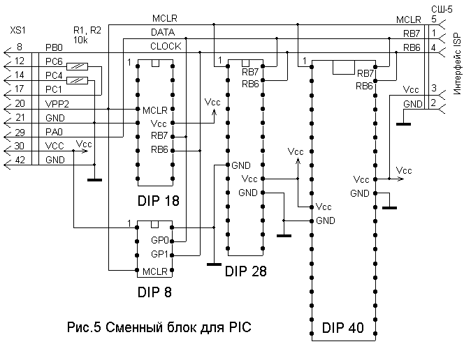

  • PIC (рис. 5). Программируются FLASH микроконтроллеры PIC12Fxxx, PIC16Fxxx, PIC18Fxxx, а так же с УФ стиранием и однократно программируемые (PIC12C5xx, PIC16Cxxx и др). Возможно внутрисхемное программирование с запуском записанной программы на выполнение.

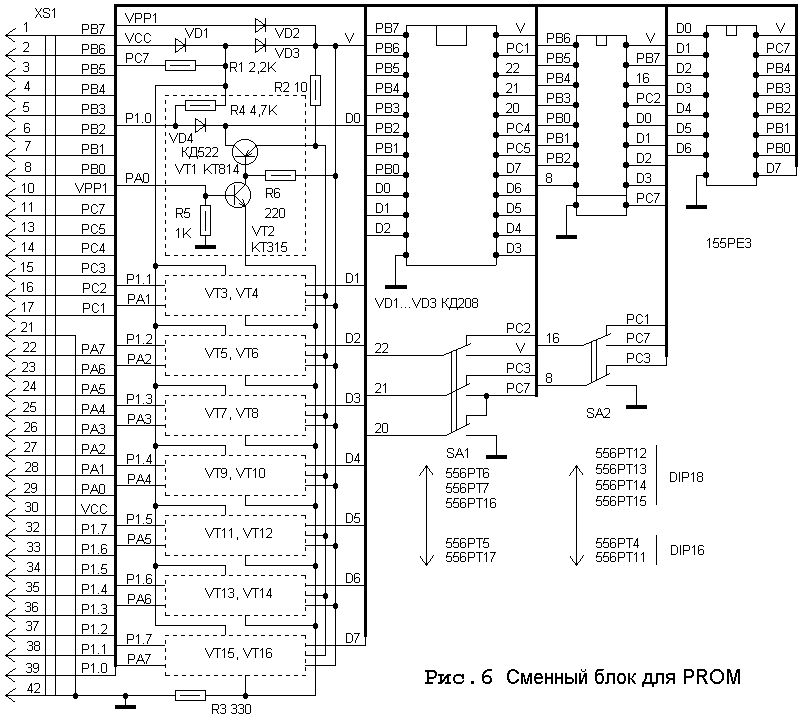

  • PROM (рис.6). Программирование ПЗУ с пережигаемыми перемычками 556РТ... и 155РЕ3. Самый сложный модуль, содержит три панельки, два переключателя и восемь транзисторных ключевых каскадов. В XXI веке реально может потребоваться только для программирования 556РТ4 и 155РЕ3, поэтому из схемы вполне можно исключить не используемые элементы или не делать этот модуль вообще.
  • AVR (рис.7). Программируются все ATMEL AVR микроконтроллеры семейств Classic и Tiny, производимые на начало 2002 года в DIP корпусах. Блок предназначен для программирования по алгоритму High voltage programming, но допускает и внутрисхемное программирование непосредственно в устройстве по алгоритму Serial Low voltage с запуском загруженной программы на выполнение.
  • I2C (рис.8). Предназначен для программирования ПЗУ с интерфейсом I2C объемом от 128 байт до 64 кбайт.

Напряжение на обмотке II трансформатора T1 должно быть около 10 вольт при токе до 0,5 A, а на обмотке III - 25 вольт при токе до 0,1...0,2 A. Микросхемы стабилизаторов следует разместить на радиаторе.

В качестве примера вы можете посмотреть, как выглядит экран компьютера в момент начала работы с программатором и загрузить текстовый файл, содержащий информацию, последовательно выводимую на экран при работе.

Следует учесть только один момент. На выводе 27 ПЗУ типа 2764 должен присутствовать уровень логической единицы. В 27256 этот вывод является адресной шиной A14. Проще всего обеспечить их совместимость, если непосредственно между ножками 27 и 28 микросхемы 2764 припаять резистор 10...15ком и слегка отогнуть ножку 27 так, чтобы при установке в панельку она ни с чем не соединялась. На программирование самой 2764 этот резистор не будет оказывать никакого влияния, но ножка 27 должна, разумеется, во время программирования подсоединяться куда следует.
