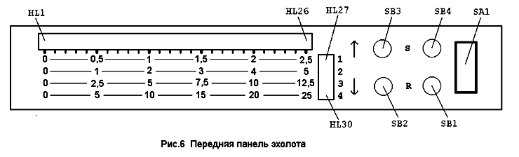

В качестве индикатора используется линейная шкала глубины из 26 светодиодов, на которой может индицироваться до четырех отраженных сигналов и вспомогательная шкала из 4-х светодиодов, отображающая предел измерения. Период обновления информации на индикаторе около 0,1 сек, что позволяет легко отслеживать рельеф дна. Дополнительно повышает помехоустойчивость, защищая от случайных помех, программно реализованный импульсный фильтр. Питание эхолота осуществляется от 6 элементов типа A316 общим напряжением 9 В. Работоспособность прибора сохраняется при снижении напряжения до 6 В, потребляемый ток не превышает (7...8) Ма + 10 Ма на каждый горящий светодиод, в среднем при измерении около 30 Ма.
Эхолот весьма прост в наладке и удобен в эксплуатации, не требует калибровки. Предусмотрена возможность оперативного переключения предела измерения, количества индицируемых отражений а также регулировка эффективности ВАРУ. Импульсный фильтр при необходимости может быть отключен. Значения всех параметров могут сохраняться в памяти в режиме пониженного энергопотребления (SLEEP). В этом режиме потребляемый ток составляет около 70 Мка, что практически не сказывается на сроке службы элементов питания.

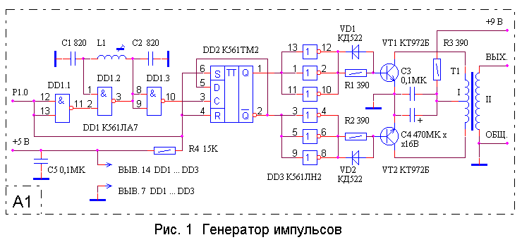

Генератор импульсов
Принципиальная схема генератора зондирующих импульсов показана на рис. 1. На микросхеме DD1 собран задающий импульсный генератор на частоту 600 Кгц, которая затем делится на 2 триггером на элементе DD2. Усилитель мощности излучаемого сигнала выполнен по двухтактной схеме на составных транзисторах VT1, VT2 и трансформаторе T1, со вторичной обмотки которого электрические колебания частотой 300 КГц подаются на пьезокерамический излучатель - датчик и в виде ультразвуковых посылок излучаются во внешнюю среду. Работа генератора разрешается при наличии уровня логического нуля на выводах 12, 13 DD1 и 4, 6 DD2.

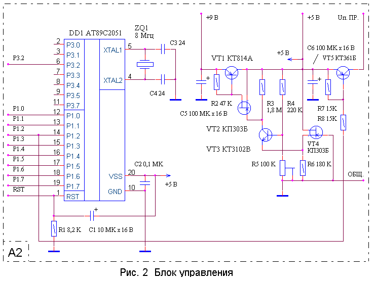

Блок управления
Разрешающий импульс длительностью 50 Мкс поступает на генератор в начале каждого цикла измерения с блока управления. Его схема показана на рис. 2. Основа блока - однокристальный микроконтроллер AT89C2051, который формирует все сигналы, необходимые для работы прибора. На транзисторах VT1...VT4 собран стабилизатор напряжения 5 В. Его характерные особенности - очень малый собственный потребляемый ток - 25 Мка и малое падение напряжения на регулирующем транзисторе - менее 1 В. Транзистор VT5 отключает питание от приемника в режиме «SLEEP», снижая потребляемый ток.

Схема межблочных соединений прибора показана на рис. 5. Кнопки SB1...SB4 также выведены на переднюю панель, с их помощью осуществляется оперативное изменение режимов работы эхолота.
