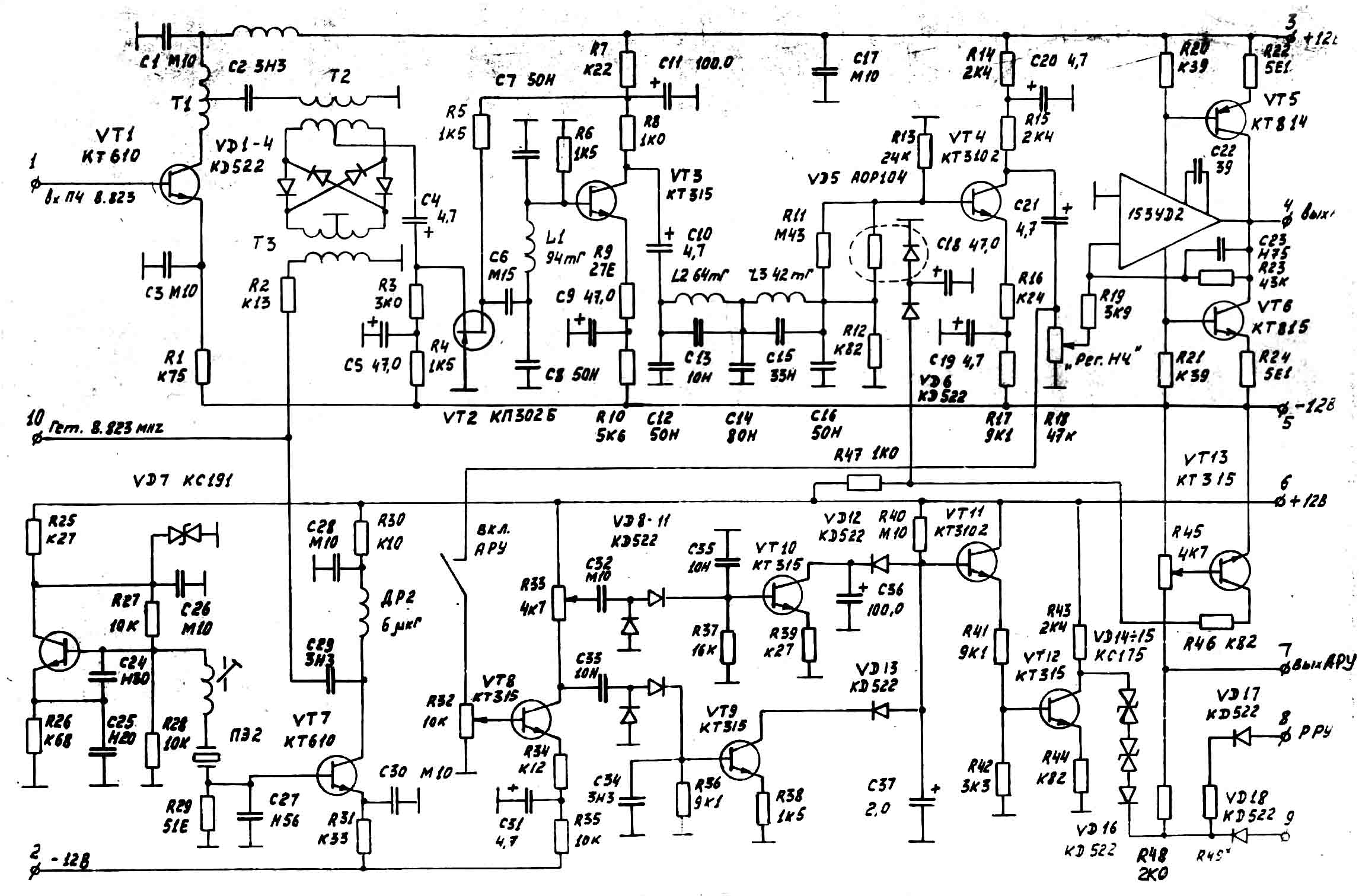

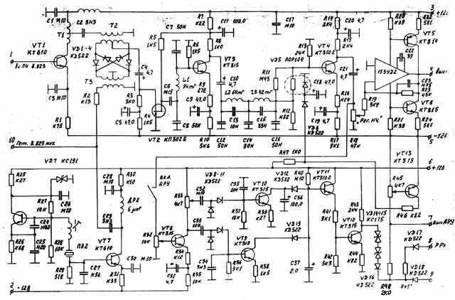

Рис.1.
Позже, при усовершенствовании трансивера, был восстановлен комплект схем, который и предлагается читателям. В блоке, изображенном на рис.1, расположен последний каскад УПЧ, детектор, опорный гетеродин, УНЧ и усилитель АРУ. Следует обратить внимание на АРУ по низкой частоте, осуществленную при помощи диодно-резисторного оптрона.

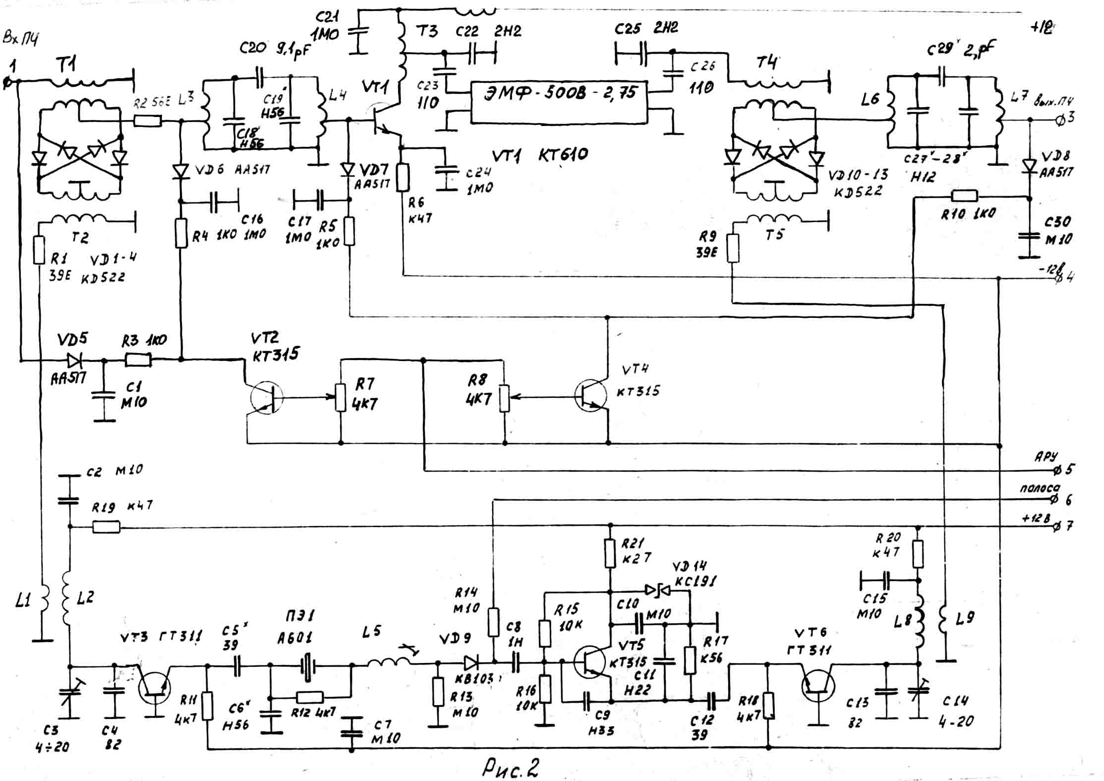

Рис. 2.
Рис.2 Плавное изменение полосы пропускания (VBT) осуществляется посредством переноса сигнала 1-й ПЧ 8,8 МГц на вторую ПЧ 500 кГц и обратно при помощи смесителей на диодах VD1-VD4 и VD10- VD13 на которые через развязывающие усилители (VT3, VT6) подается сигнал гетеродина переноса, частота которого в небольших пределах меняется варикапом. Частота этого генератора может быть, в зависимости от средней частоты кварцевого фильтра и имеющегося в наличии кварцевого резонатора около 9300 или 8300 кГц. В данном случае применён резонатор А601 от р/ст РСИУ. В результате преобразований перекрываются полосы пропускания кварцевого фильтра и ЭМФ, и общая полоса пропускания приёмника "срезается" сверху или снизу.

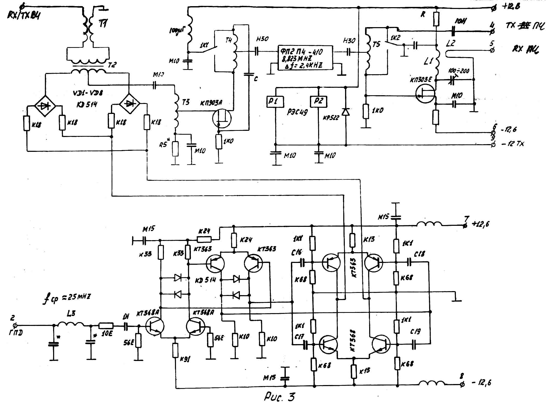

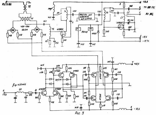

Рис. 3.
На рис.3 изображен 1-й смеситель, предусилитель ПЧ 8,8 МГц, кварцевый фильтр, 2-й каскад УПЧ и усилитель сигнала ГПД с формирователем меандра. Схемы достаточно стандартны и особых пояснений не требуют. Стоит только предупредить об отсутствии необходимости применения очень малошумящего транзистора после кварцевого фильтра, т.к. чуствительность приемника определяется коэффициента шума предусилителя 1-й ПЧ и потерями в предыдущих узлах приёмника. Минимальный коэффициент шума должен иметь 1-й каскад УПЧ после кварцевого фильтра в том случае, если после пассивного смесителя следует пассивный диплексор, как например в двухдиапазонном телеграфном трансивере конструкции RA3AO. Усиление предусилителя 1-й ПЧ должно быть небольшим и равниться с запасом 1-3 dB величине потерь в кварцевом фильтре плюс величине коэффициента шума следующего за ним каскада, т.е. не более 8-10 dB.

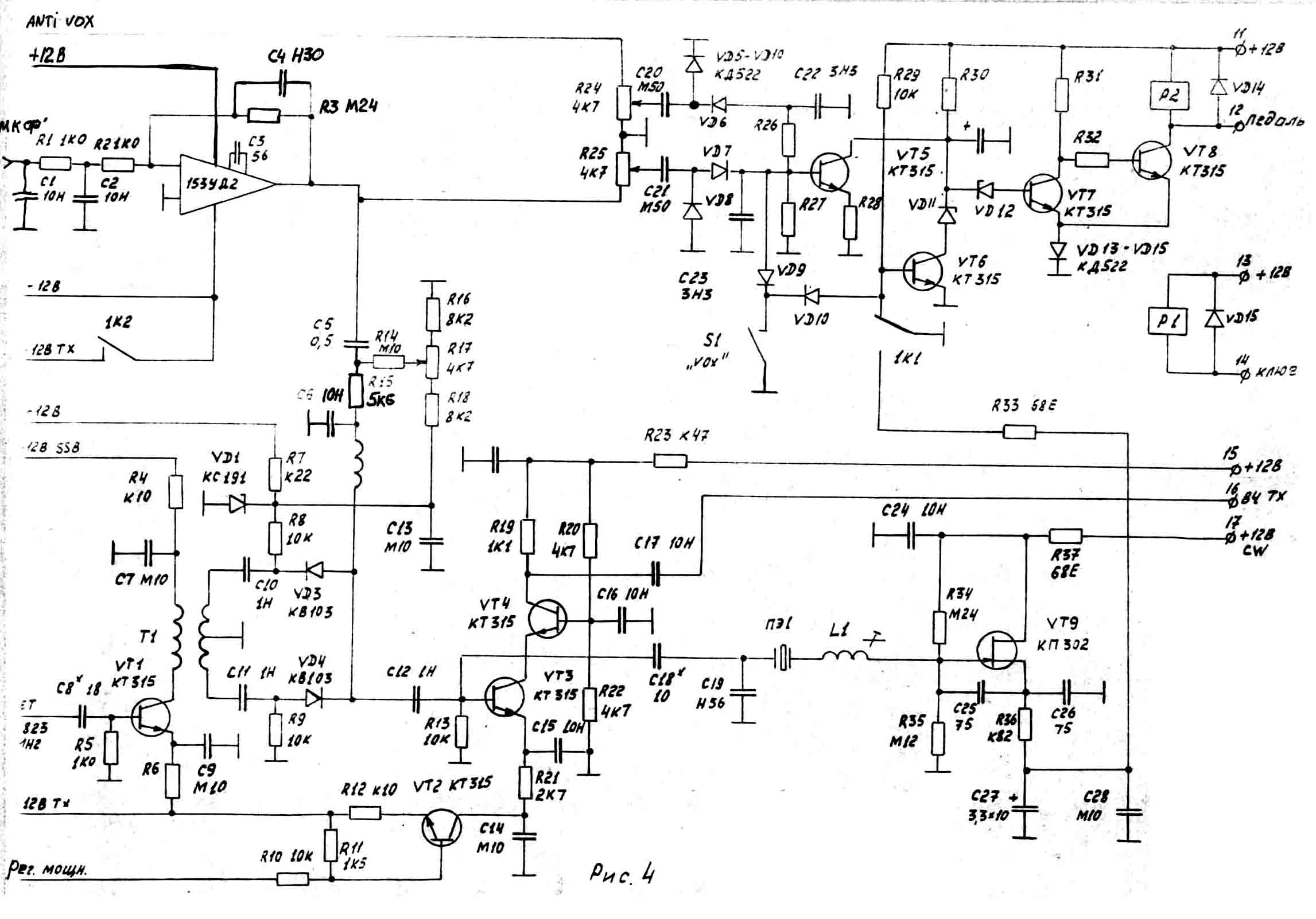

На рис.4 изображены схемы микрофонного усилителя, VOX, формирователя DSB и CW сигналов.

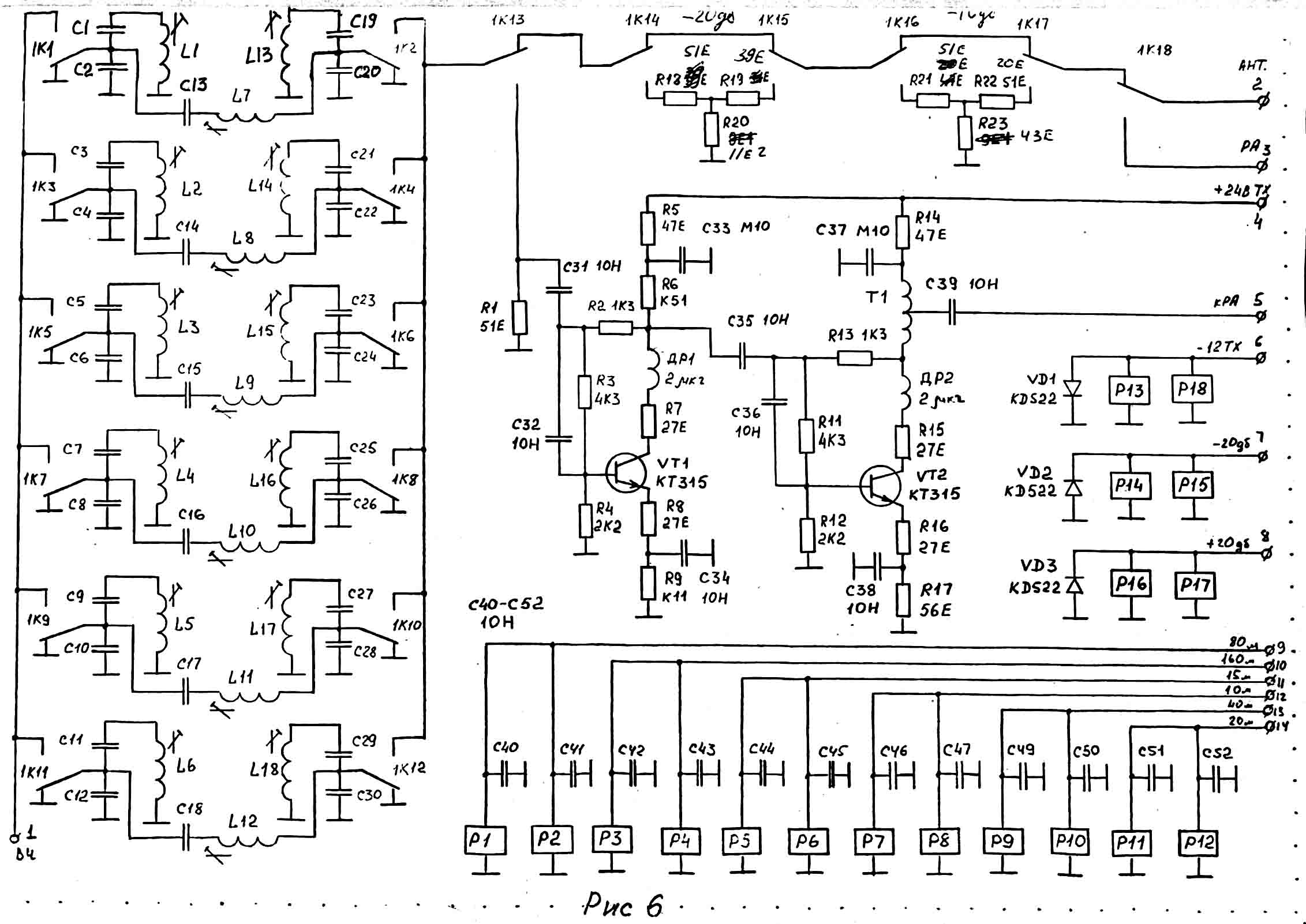

На рис.6 показаны диапазонные полосовые фильтры, аттенюаторы и предварительный усилитель передатчика.

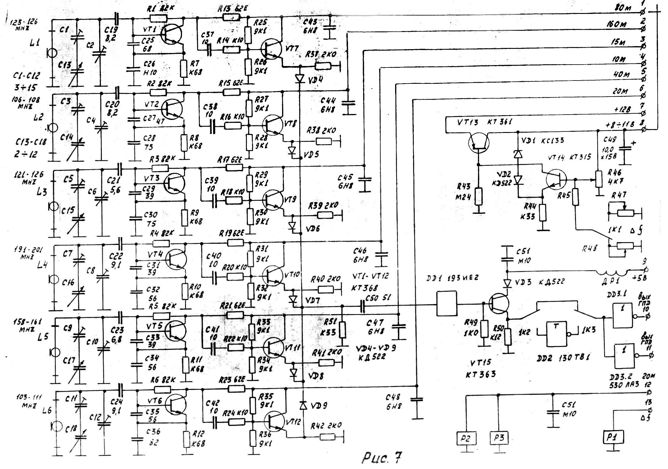

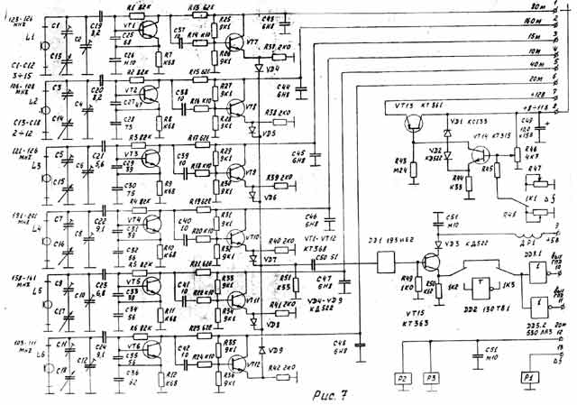

1-й гетеродин (рис.7) состоит из шести диапазонных УКВ генераторов и делителя частоты. На диапазоне 14 МГц коэффициент деления равен 20, но остальных - 10. Колебательные системы УКВ генераторов представляют собой шестисекционный дифференциальный КПЕ и индуктивности в виде отрезков жесткого коааксиального кабеля с фторопластовой изоляцией. Расстройка осуществляется изменением питающего напряжения. Для повышения термостабильности и уменьшения начального выбега частоты при смене диапазона, который характерен для такого построения ГПД, транзисторы УКВ генераторов желательно применить в металлическом корпусе и вставить их в отверстия в общем радиаторе, представляющем из себя дюралевую пластину толщиной 5 мм и более. Дополнительное повышение стабильности и уменьшение начального выбега дает использование термостата. В данной конструкции он не применялся.

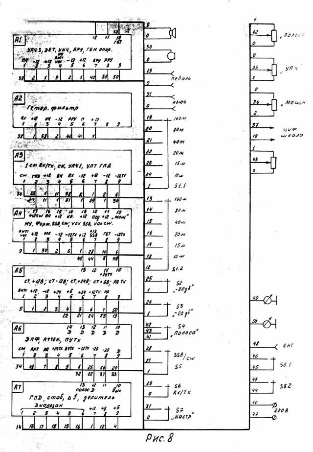

Все блоки трансивера выполнены в экранированных коробках "жутяевским" монтажом на пятачках. Межблочные соединения сделаны тонким коаксиальным кабелем (ВЧ) и проводом МГТФЭ (НЧ и управление). Хорошая экранировка необходима при нескольких преобразованиях и достаточно мощных гетеродинах. Схема межблочных соединений показана на рис.8.
