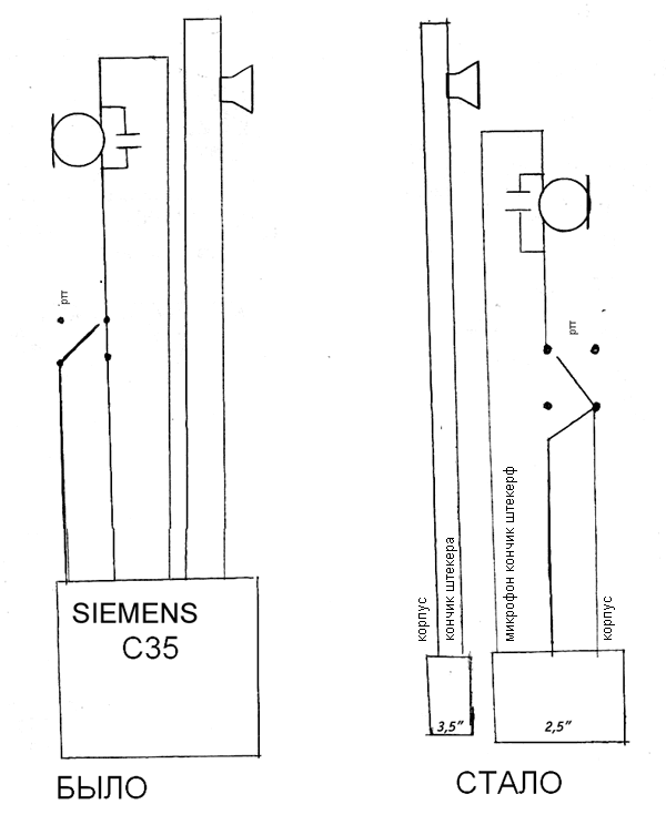

Предлагаю несложную доработку гарнитуры от сотового телефона Siemens C35, позволяющую использовать совместно с радиостанциями Maycom SH-27 и Alinco DJ-195
Оставшийся лишним провод необходимо замкнуть в тангенте на корпус, второй конец этого провода необходимо оставить свободным. Если этого не сделать, то могут возникнуть серьезные наводки от антенны, которые будут глушить микрофон. В этом случае он очень сильно нагревается - по личному опыту. После того как лишний провод у кнопки был замкнут на землю - все пропало, а этот провод стал работать как экран.
