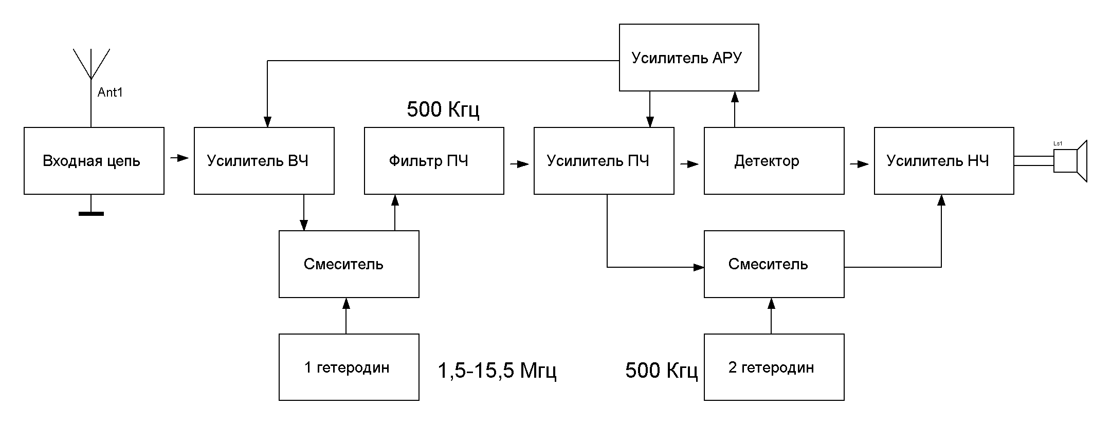

Приемник выполнен по супергетеродинной схеме на транзисторах и микросхемах. Схема приемника включает в себя входную цепь, одну ступень усиления высокой частоты, смеситель, фильтр, первый гетеродин, усилитель напряжения промежуточной частоты, второй гетеродин, второй смеситель, детектор, усилитель напряжения низкой частоты (см. функциональную схему радиоприемника).
Рис.1 Функциональная схема радиоприемника
Особенностями схемы радиоприемника являются:
  • гетеродин с одинаковым перекрытием по частоте на всех поддиапазонах;
  • Наличие кварцевой стабилизации второго гетеродина и электромеханического фильтра в тракте усиления напряжения промежуточной частоты.
Входная цепь приемника состоит из конденсатора связи с антенной и входного контура. Конденсатор связи используется для подстройки входа приемника при использовании различных антенн. Переключение диапазонов производится при помощи переключателя поддиапазонов, выполненного в виде вращающегося барабана.
Усилитель напряжения высокой частоты собран на полевом транзисторе с изолированными затворами и охвачен АРУ.
Смеситель частоты выполнен на микросхемах и работает в ключевом режиме. Такая схема обеспечивает достаточно высокий динамический диапазон и высокую чувствительность приемника. Первый гетеродин выполнен по схеме индуктивной трехточки на полевом транзисторе. С целью получения лучшей прямочастотности шкал всех поддиапазонов перекрытие по частоте в контуре гетеродина сделано одинаковым. При этом на всех поддиапазонах одинаковы и емкости контура гетеродина.
Примененная в приемнике схема гетеродина в сочетании с высоким качеством деталей и температурной компенсацией обеспечивает высокую стабильность частоты. Усилитель напряжения промежуточной частоты собран на зарубежной микросхеме, имеющей достаточно высокое усиление и низкий уровень шумов. Усилитель напряжения промежуточной частоты охвачен АРУ, напряжение которой снимается с амплитудного детектора и усилителя напряжения АРУ.
Усилитель напряжения низкой частоты собран на микросхеме по стандартной схеме и особенностей не имеет.

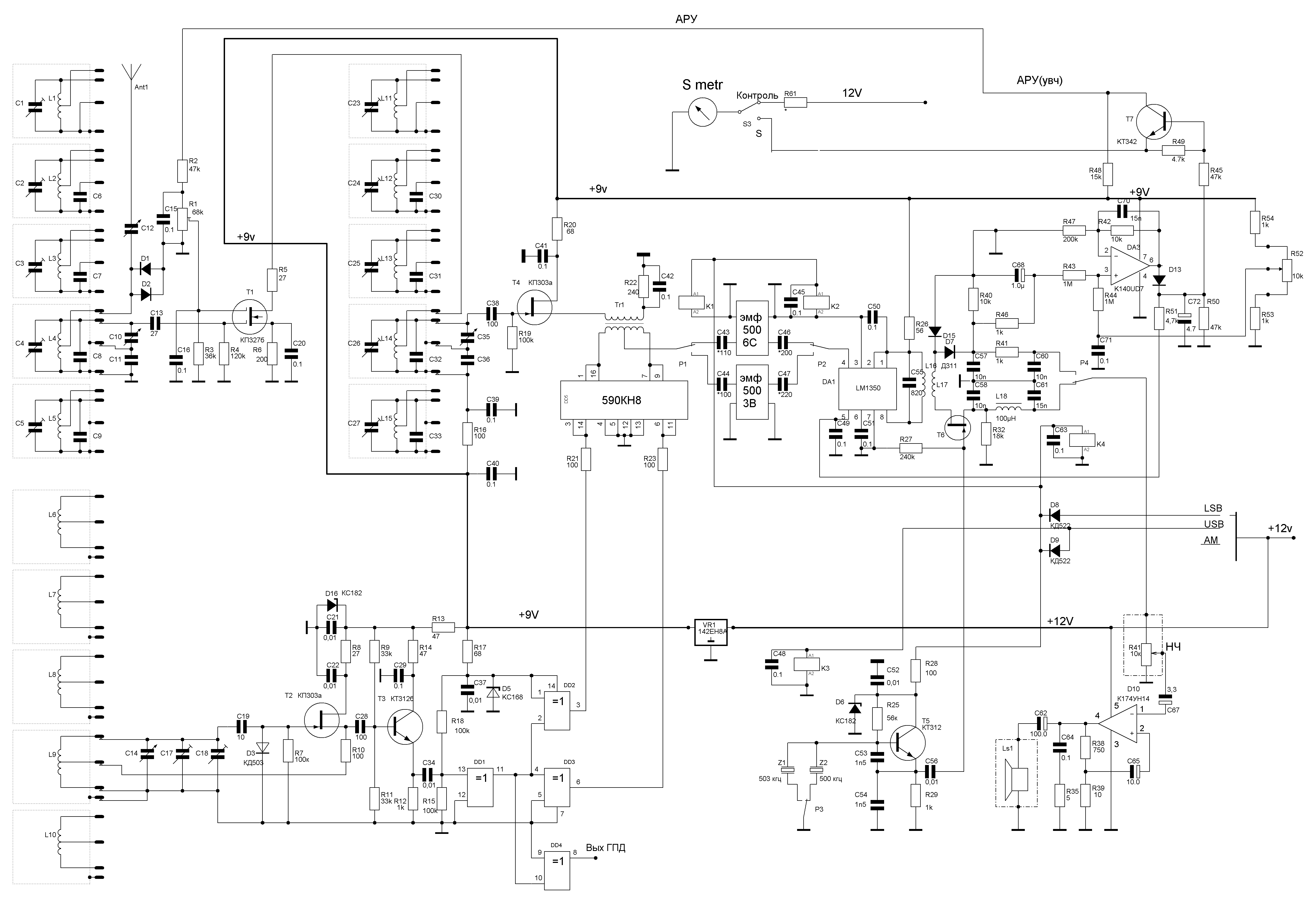

Источник питания может быть как сетевым так и батарейным, в зависимости от желания радиослушателя.
Рис.2 Принципиальная схема радиоприемника
Настройка приемника особенностей не имеет и подвластна практически любому радиолюбителю, хоть раз собиравшему супергетеродинный приемник.

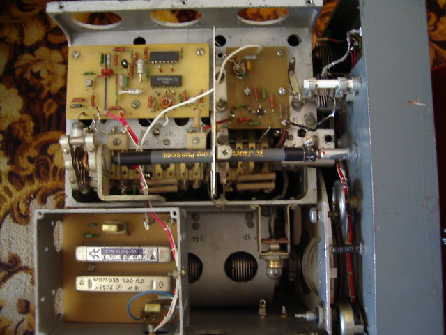

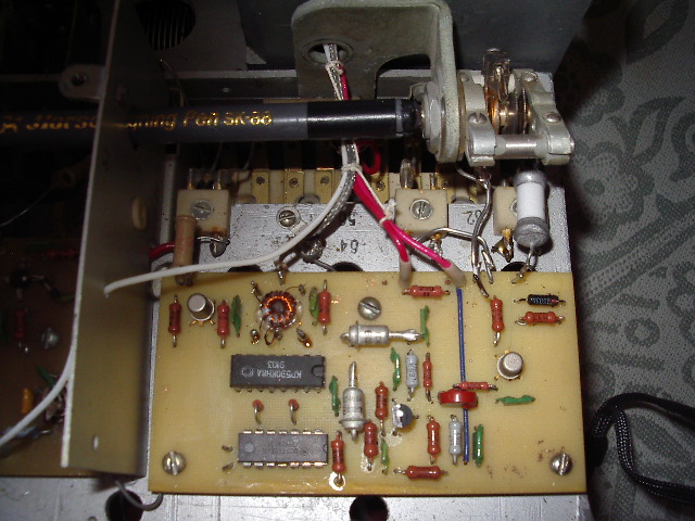

Фотографии приемника
Сделаны фотоаппаратом PENTAX Optio 33L
Советую попробовать, не пожалеете! Удачи и 73 !!!
