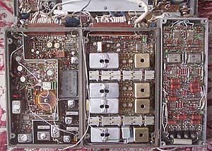

Общий вид радиостанции Р-159 со всеми переделками показан на рис.1.
Рис. 1. Фото радиостанции Р-159

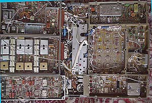

Переделки сводятся к следующему

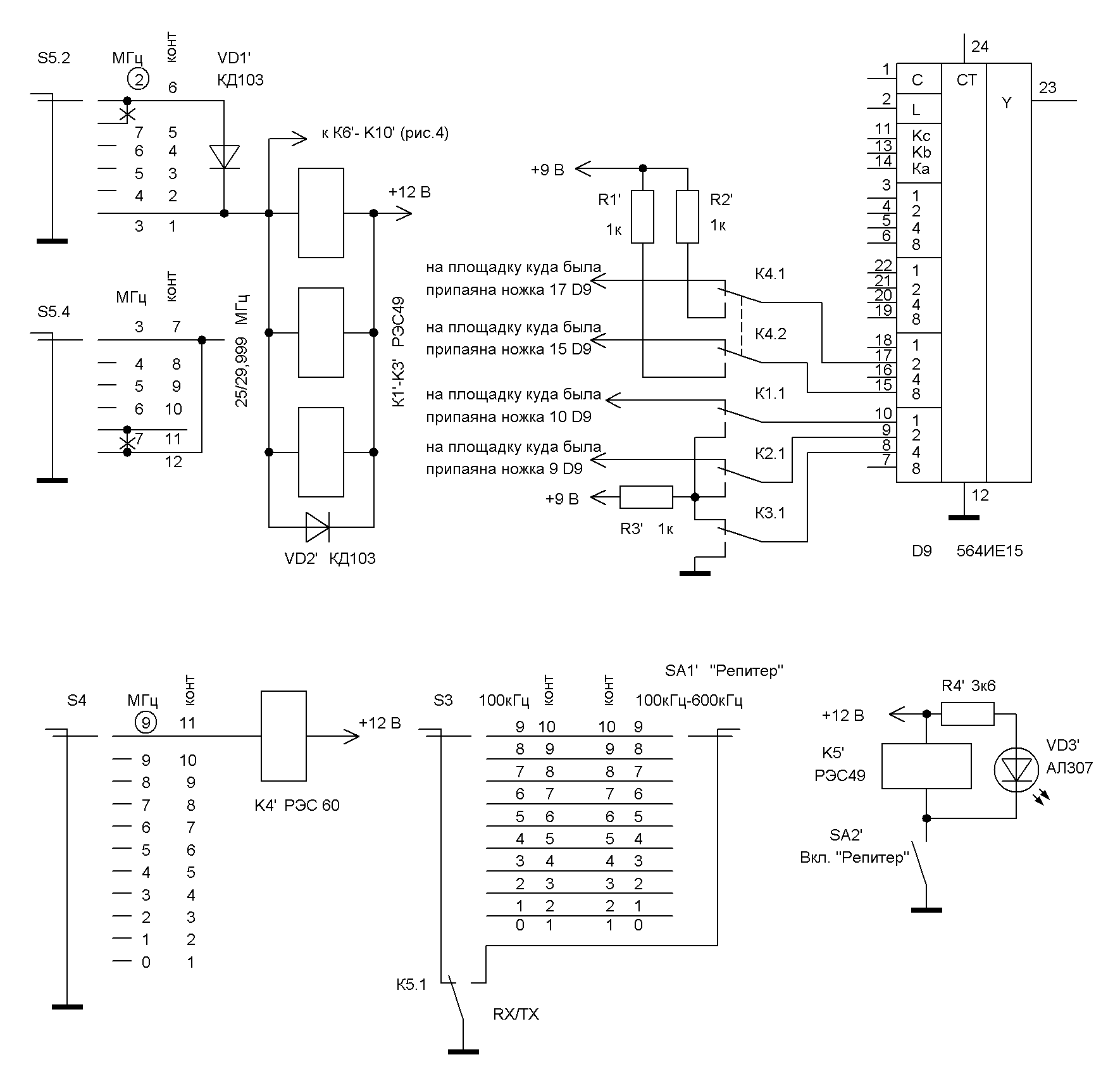

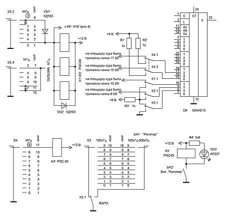

Изменение коэффициента деления ДПКД осуществляется с помощью устройства кодового (УК), которое управляется переключателями установки частоты S1…S5.

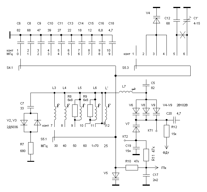

Для расширения диапазона принимаемых частот, синтезатор частоты был доработан, что позволило нижний предел рабочих частот опустить до 25 МГц. Используется 6-е положение галетного переключателя S5.2. Для этого убирается перемычка между контактами 5 и 6. На S5.4 убираем перемычку c 11 на 12 контакт и 7 контакт соединяется с 12-м (рис.2).
Рис. 2 Расширение диапазона принимаемых частот

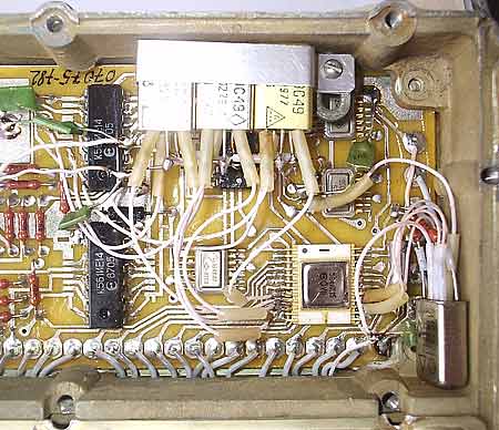

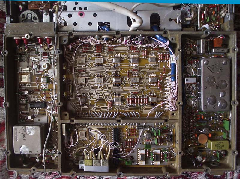

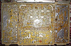

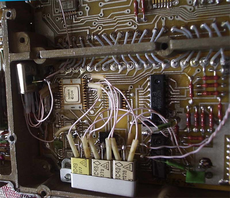

В схему делителя ДПКД [1, приложение 4] добавлено реле РЭС49 три штуки и одно РЭС60. Схема переделок приведена на рис.2 (позиционные номера добавленных при модернизации деталей указаны со "штрихом"). Печатная плата делителя рабочих частот микросхема D9 (К564ИЕ15) [1, приложение 5] после переделок показана на рис.3.
Рис. 3. Печатная плата делителя рабочих частот микросхема D9 (К564ИЕ15) после переделок
Микросхема 564ИЕ15 (D9) представляет собой программируемый счетчик-делитель с переменным коэффициентом деления. Установка коэффициента деления N в счетчике осуществляется согласно выражению N=M(1000P1+100P2+10P3+P4)+P5, где P1…P4 – варьируемые коэффициенты, называемые множителями тысяч, сотен, десятков и единиц; P5 – остаток; M – коэффициент, называемый модулем.
Изменена схема на входы установки Р2 (выводы 7,8,9,10) и Р3 (выводы 15,16,17,18) микросхемы D9. Следует отметить, что коэффициент Р4 должен принимать значения только от 5 до 14. Поэтому, если при расчете коэффициента получается число Р4 меньше 5, то перед представлением его в двоичном коде необходимо осуществить заем 1 в старшем разряде, т.е. число Р3 уменьшить на 1, а к числу Р4 прибавить 10.
У нас получились такие диапазоны: 25,000-28,999 МГц – при наборе на переключателях S5 – «2» и S4 – "5", "6", "7", "8";  29,000-29,999 МГц – при наборе на переключателях S5 – «2» и S4 – «9» (вновь добавленное положение).

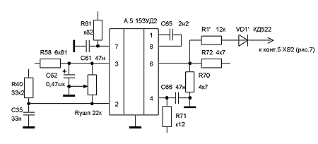

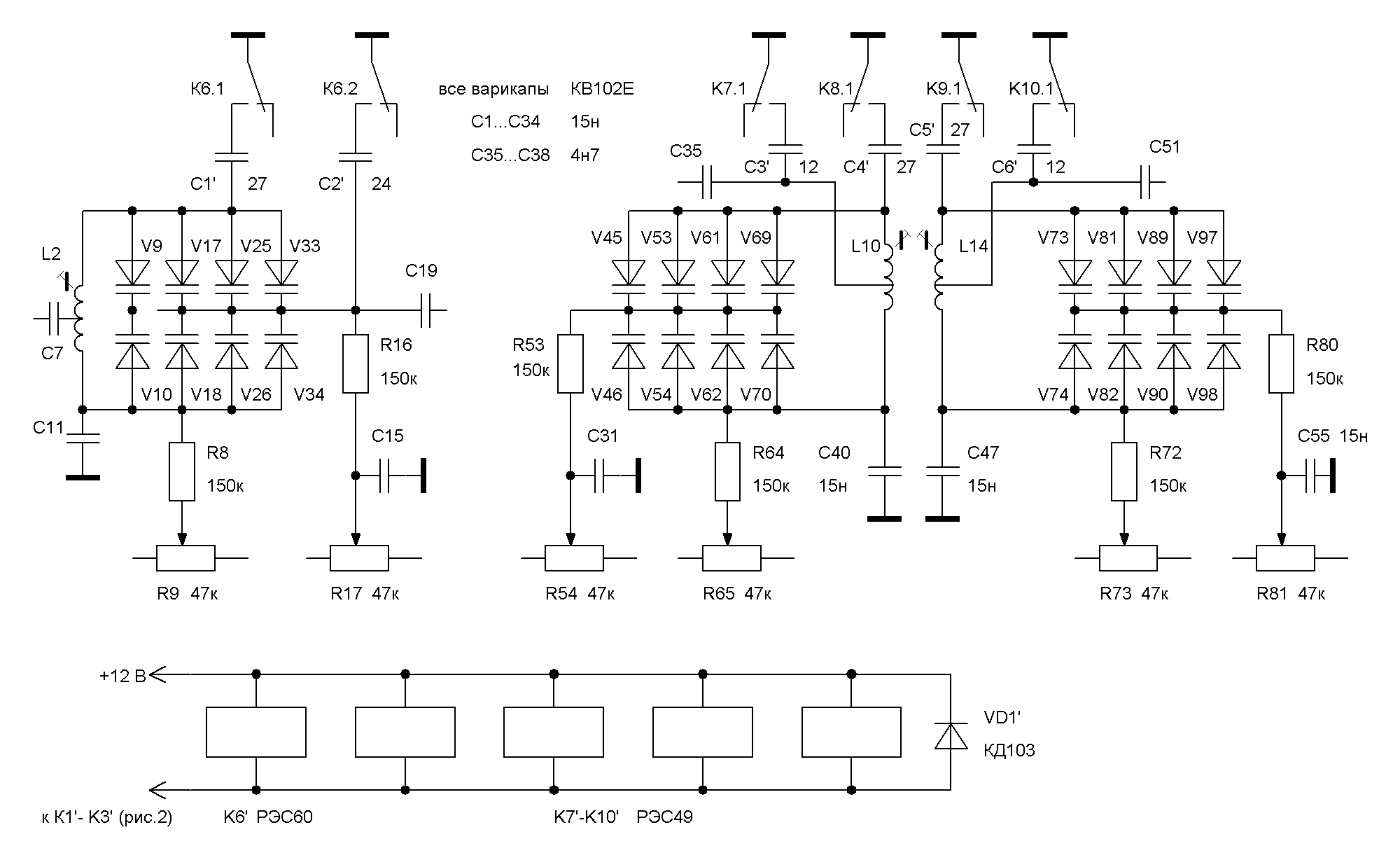

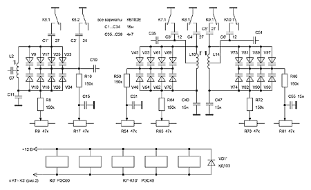

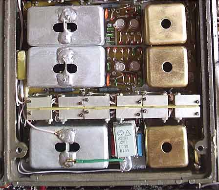

Для обеспечения чувствительности приемника на частотах ниже 30 МГц понадобилось к контурам УВЧ на L2, L10 и L14 “подстегнуть” дополнительные конденсаторы С1’–С6’ с помощью реле К6' (РЭС60) и К7'-К10' (РЭС49). Схема показана на рис.4. Большая часть переделанных радиостанций не требовала установки дополнительных конденсаторов С3’, С4’, С5’. При этом отпадает необходимость в установке реле К7', К8', К9'. Внешний вид модернизированного УВЧ показан на рис.5.
Рис. 4. Схема повышения чувствительности
Рис.5 Внешний вид модернизированного УВЧ

В блок синтезатора добавляется узел разноса частот (репитерный режим), показанный на рис.2. Для этого потребуется ввести реле К5’ типа РЭС-49 и установить малогабаритный галетный переключатель SA1’ “Репитер”, позволяющий вводить разнос частот 100, 200, 300, 400, 500, 600, 700, 800, 900 кГц. При необходимости можно добавить еще малогабаритные галетные переключатели позволяющие вводить разнос частот 1…9 кГц, 10…90 кГц или 1…9 МГц. Разнос частот 100 кГц используется при работе через репитеры на диапазонах 29 МГц и 50 МГц. На двухметровом диапазоне используется репитерный режим с разносом частот 600 кГц. Имеется возможность на любом диапазоне вводить любой разнос частот. Установленым галетным переключателем SA1’ “Репитер”, вот как раз и выбираем частоту передачи с определенным разносом относительно приемной частоты. Например на Харьковском репитере R3 частота передачи 145,675 МГц, т.е. принимаем на указанной частоте, передачу ведем на частоте 145,075 МГц, выбираем на дополнительно установленном переключателе SA1’ “Репитер”  “0”, разнос частот составляет 600кГц, а остальное все получается автоматически, передача на 145,075, прием на 145,675 МГц. Наверное нагляднее пример с репитером RH1на 29,660 МГц, входная частота репитера 29,560 МГц, разнос частот составляет 100кГц. Набираем на переключателях установки частоты S1…S5 частоту 29,660 МГц (режим приема), затем на переключателе SA1’ “Репитер” набираем 5 и включаем тумблер SA2’, при переходе в режим передачи получаем частоту 29,560 МГц. А если переключателем SA1’ “Репитер” набрать например 8 и включить тумблер SA2’, то получим частоту передачи 29,860 МГц. Передача будет вестись на 200кГц выше приемной.
На передней панели радиостанции устанавливаем тумблер SA2’, которым коммутируем вновь установленное реле К5’, включающее режим работы на одной частоте или с разносом. На светодиоде VD3’ выполнена индикация включения репитерного режима. Еще один выключатель SA3’ устанавливаем на задней панели, которым выключаем питание с оконечного каскада радиостанции Р-159 при работе с трансвертером.
По такому же принципу, при необходимости, делаем «0» и «5». В этом есть необходимость для оперативной работы на СВ диапазоне, где в разных регионах сетки частот есть на «0» и «5».

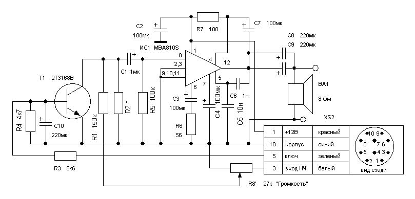

Усилитель низкой частоты (УНЧ) используется готовый от радиостанции «Лен». Его схема с доработками изображена на рис.7. Разъем установлен 10 контактный (такой, как в блоке УНЧ радиостанции «Лен»). В схему добавлен потенциометр R8’ регулировки громкости. Узел R1’ и VD1’, уменьшающий щелчки при переходе с приема на передачу, находится в самой радиостанции Р-159 в блоке усилителя промежуточной и низкой частоты (рис.8).
Рис. 8 Усилитель промежуточной и низкой частоты

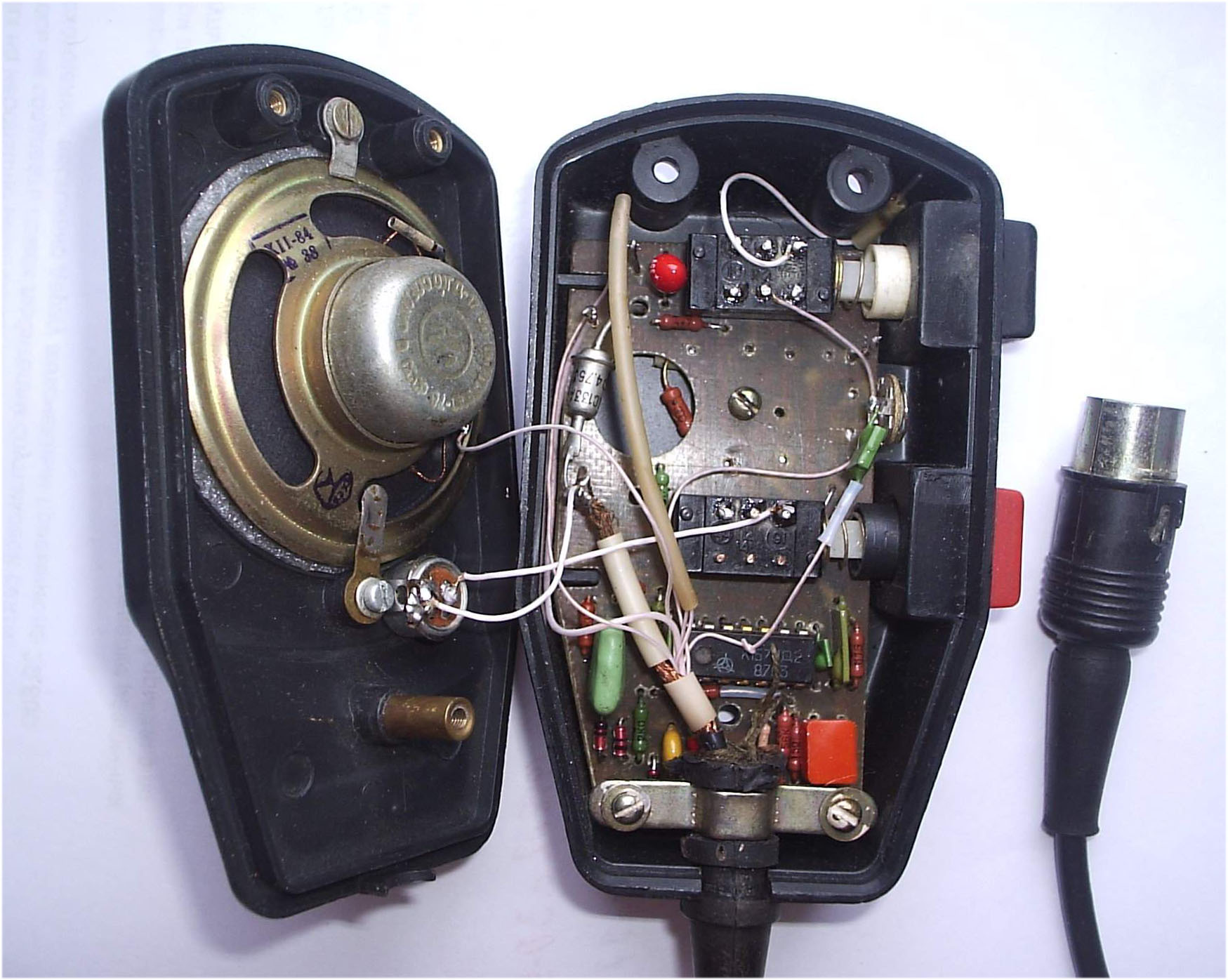

Улучшение модуляции
Описанная ниже несложная доработка существенно улучшает качество модуляции в ЧМ режиме. Применённый в данном аппарате способ ограничения модулирующего сигнала очень прост и заключается в "жестком" ограничении сигнала с последующей фильтрацией гармоник. Это достаточно эффективно защищает от перемодуляции, но частотный спектр полученного сигнала, мягко говоря, оставляет желать лучшего. В хорошей профессиональной аппаратуре HЧ сигнал перед ограничением проходит через фильтр, который обеспечивает подъём частотной характеристики в области высоких частот 6 дБ на октаву. А в приёмнике осуществляется обратный процесс - завал ВЧ. В результате восстановленный сигнал обладает спектром частот, очень близким к естественному человеческому голосу. Полностью переделать "по науке" тракт нашей Р-159 весьма проблематично, но можно пойти другим путём - уменьшить степень ограничения для ВЧ частот спектра (2-3 кГц). Субъективно модуляция становится более звонкой и глубокой.
Рис. 9 Схема манипулятора

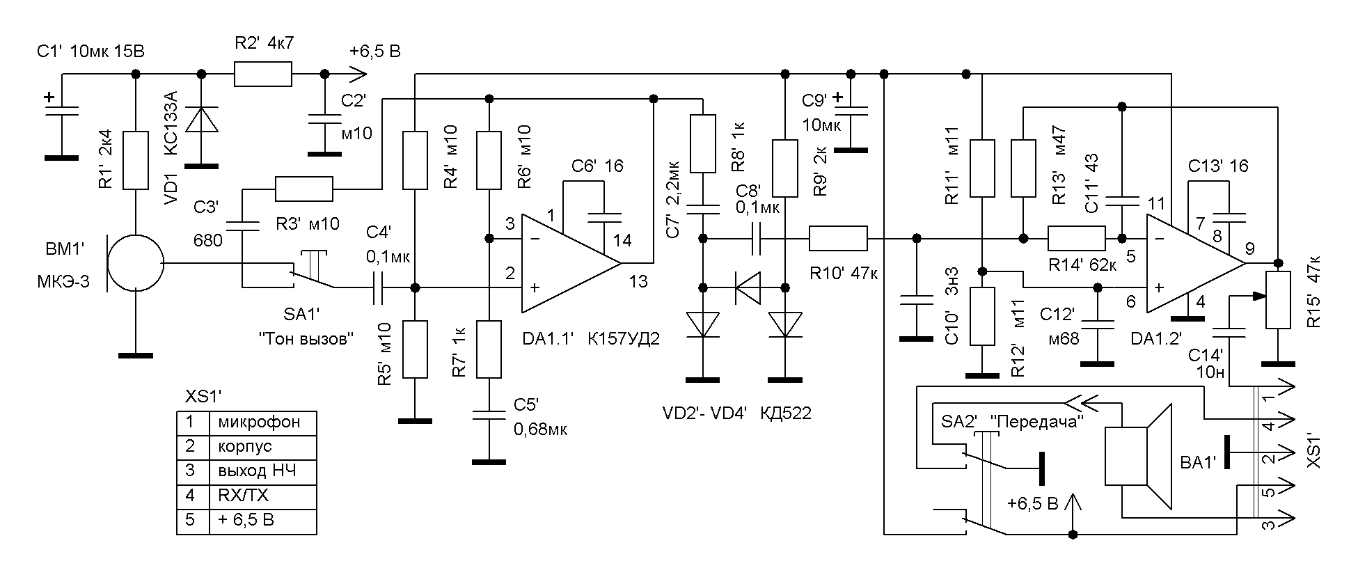

На рис.9 показана схема манипулятора Схема заимствована из [3]. В нем находятся электретный микрофон МКЭ-3, микрофонный усилитель ограничитель. В манипуляторе установлен динамик ВА1 0,1ГД-17 для возможности работы без УНЧ от радиостанции «Лен» с использованием УНЧ самой радиостанции Р-159. Внешний вид манипулятора показано на рис.10.
Рис. 10 Внешний вид манипулятора
Сигнал с микрофона ВМ1 усиливается DA1.1 и через ограничитель амплитуды поступает на активный фильтр DA1.2. Регулятором глубины девиации R15 (рис.9), подбираем уровень девиации в пределах 3 кГц.
Усиление микрофонного усилителя на DA1.1 выбрано небольшим для более эффективной работы диодного ограничителя VD2’-VD4’. В результате ограничения в спектре НЧ сигнала появляются высокочастотные составляющие. Для их фильтрации используется активный фильтр нижних частот с частотной характеристикой, аппроксимированной функцией Чебышева с неравномерностью 3 дБ. Подъем частот в районе 1,9 кГц в 1,4 раза благоприятно сказывается на разборчивости речи. Такая окраска сигнала положительно оценивается корреспондентами имеющие, как фирменные так, и самодельные радиостанции. Необходимо иметь в виду, что значение С11 расчетное и при большой емкости монтажа может потребоваться ее снижение до того, чтобы частота среза была не меньше 3,0…3,4 кГц.

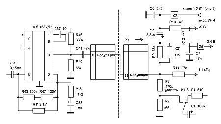

Доработка схемы прохождения НЧ сигнала на передачу показана на рис.11.
Рис. 11 Доработка схемы прохождения НЧ сигнала на передачу

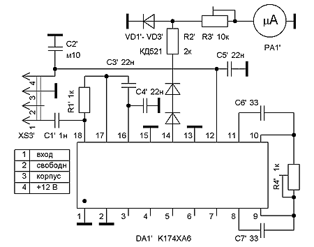

S-метр выполнен по схеме на рис.12.
Рис. 12 S-метр
Рис. 12 S-метр

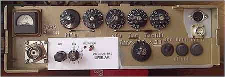

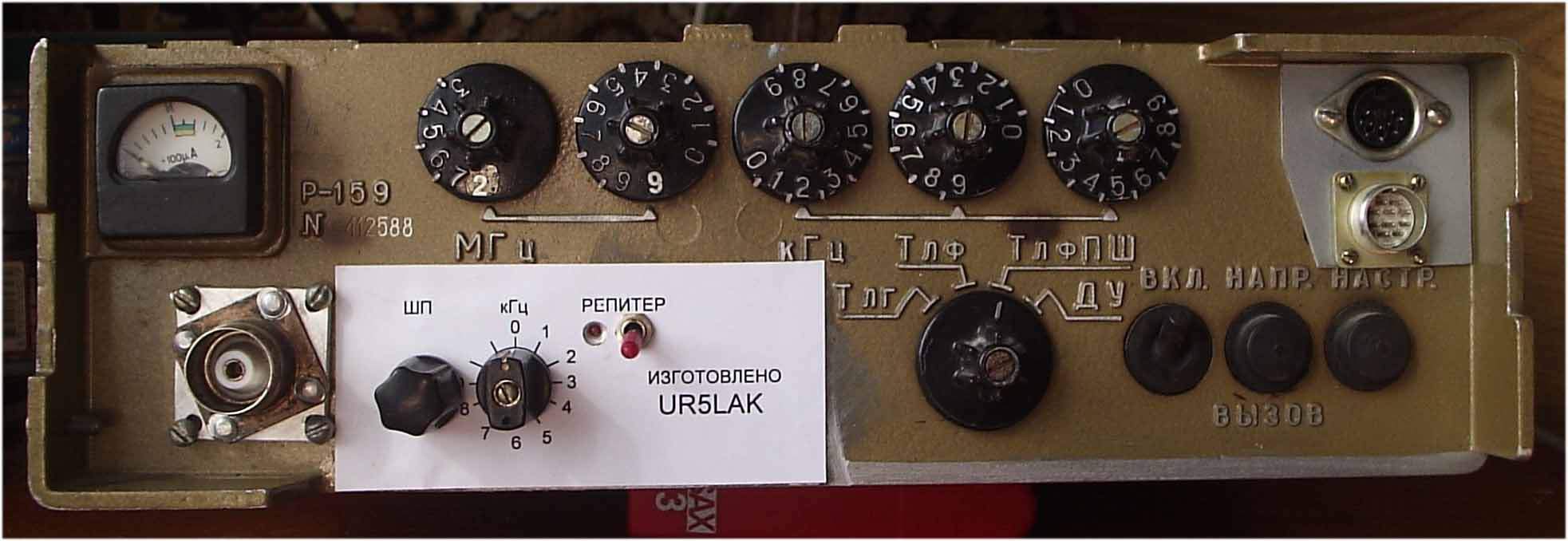

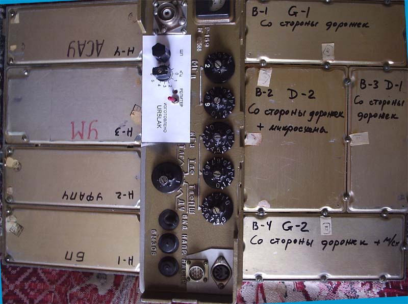

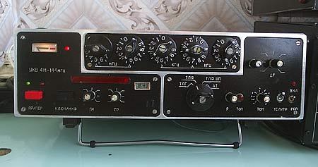

Внешний вид передней панели радиостанции после переделки показано на рис.13. На переключатели добавлены цифры «2» на S5 и «9» на S4 (на схеме рис.2 цифры «2» и «9» взяты в кружочки).
Рис. 13 Внешний вид передней панели радиостанции после переделки

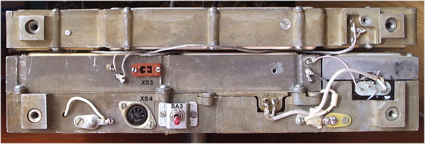

Удален родной антенный разъем, на его место установлен разъем СР50. На место разъема от телефонной гарнитуры установлено два разъема. Один XS1’ (рис.9) для подключения манипулятора прием/передача + тональный вызов. Второй XS2’ для подключения разъема к усилителю УНЧ от радиостанции «Лен» (рис.7).
Сделан также выход промежуточной частоты (ПЧ-2) XS3' (рис.12), который используется для подключения схемы S-метра, а так же, совместно с приемником имеющим диапазон 1,5 МГц (в авторском варианте приемник Р-250М2), используется для приема CW и SSB.

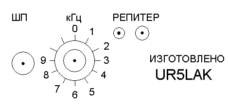

Вариант наклейки на переднюю панель показан на рис.14.
Рис. 14 Вариант наклейки на переднюю панель

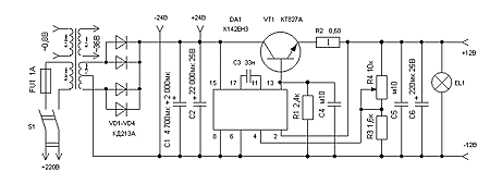

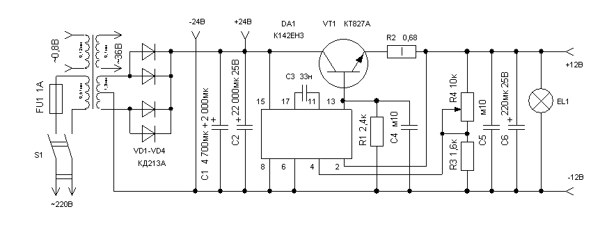

Схема блока питания представлена на рис.15. Конденсатор С3 припаян непосредственно на выводы микросхемы DA1.
Рис. 15 Схема блока питания

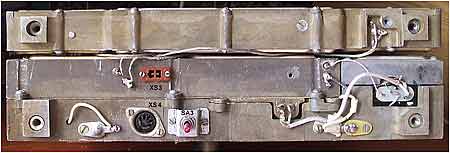

Вид задней панели - на рис.16.
Вид задней панели
Рис. 16

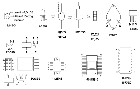

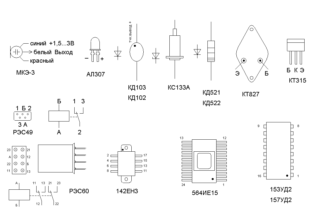

На рис.17 приведены назначения выводов основных радиоэлементов, используемых при переделке радиостанции Р-159.
Рис. 17 Назначения выводов основных радиоэлементов

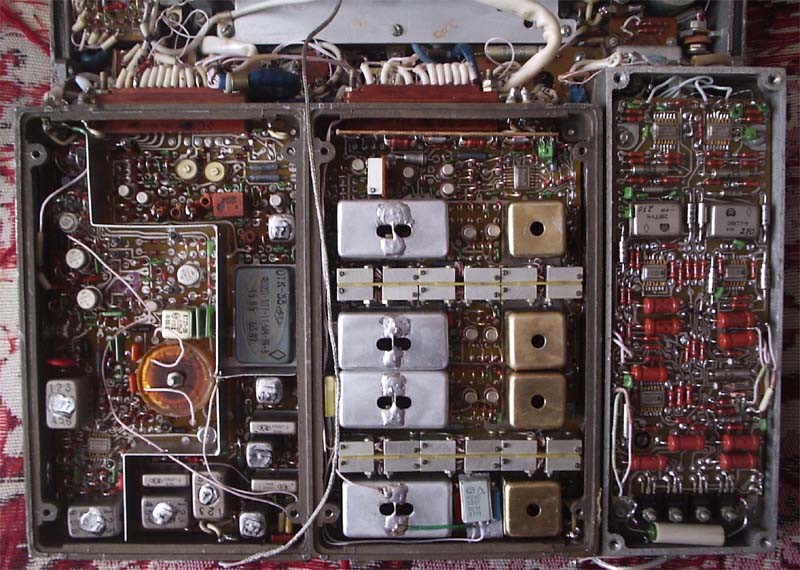

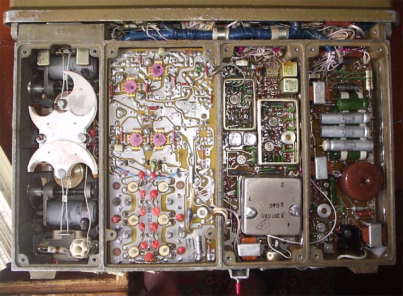

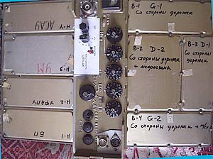

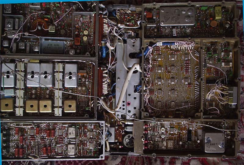

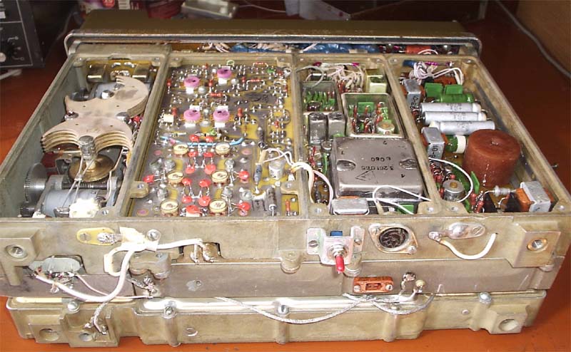

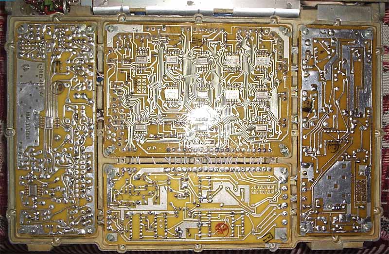

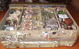

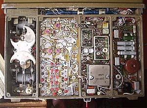

Фотографии Р-159
