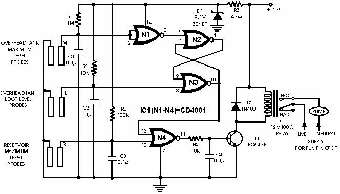

Описание схемы:
Автоматический контроллер насоса исключает ручное управление и имеет своей целью поддержание уровня воды в резервуаре на определенном уровне. Насос автоматически включается, когда уровень воды в резервуаре становится ниже среднего уровня (L на схеме) при условии, что уровень воды в резервуаре не ниже уровня "R". Впоследствие когда уровень воды в резервуаре достигает уровня "M" насос автоматически отключается. Насос включится снова, когда уровень воды снова станет ниже отметки "L", но выше отметки "R". Этот режим работы повторяется бесконечно. Логика схема игнорирует переходные колебания уровня воды между уровнями "M", "L", "R" как излишними для регулирования.
В схеме используется простая КМОП м/с CD4001 для логической обработки данных. Не используется других электро-механических датчиков уровня воды в резервуаре. Она обеспечивает быстрый ответ на изменения уровня воды и обладает высокой надежностью, устойчива к механическим повреждениям.
Недорогой контроллер насоса
Датчики используемые в схеме состоят из двух электропроводящих пластин. Желательна устойчивость применяемых материалов к электролитической коррозии. Как исключение в простейшем случае можно использовать герметизированный монофонический аудиоштеккер в качестве датчика.
Схема также может использоваться для поддержания постоянного уровня воды в резервуаре. Для этого датчики уровней "M" и "L" располагаются очень близко друг от друга так, чтобы уровень воды колебался между ними. Преимущество такой системы в том, что она может использоваться в водохранилищах любой емкости.
Однако схема некорректно работает в диэлектрических жидкостях. Для использования в непроводящих средах требуется модификация датчиков, а сама схема остается прежней
