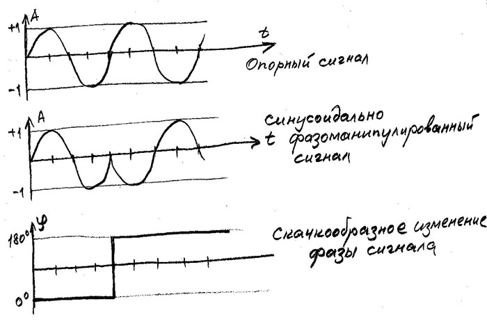

Если бы фаза сменялась на противоположную по привычному нам синусоидальному закону, то есть в момент прохождения опорного сигнала нулевого напряжения (Рис.2), то это сопровождалось бы выбросом на спектральной диаграмме.

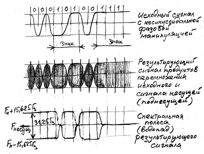

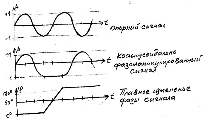

Другими словами в момент смены фазы сигнал занимал бы полосу в несколько сотен Герц. При косинусоидальном законе фазовой модуляции сигнал не расширяется по спектру, а наоборот сужается. Кроме этой “тонкой” особенности модуляции исходного сигнала, важно было еще во всех подробностях понять способ нанесения информации на него. Этот способ, предложенный SP9VRC, получил название алфавит VARICODE. Он заключался в том, что в информационном пакете, представляющем собой один знак и состоящем из нескольких переходов фазы исходного сигнала, нет двух подряд идущих нулей. За нуль принимается полупериодный интервал сигнала с частотой 15,625 Гц без изменения фазы. За единицу принимается так же полупериодный интервал той же частоты за который фаза плавно меняется на противоположную (Рис.3).

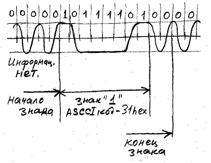

Рис.3
Таким оригинальным способом была решена проблема знаковой синхронизации. Как только в последовательности обнаруживается более двух подряд идущих нулей, это означает конец знака. Первая пришедшая единица означает начало следующего знака. Число битов в каждом знаке в данной системе кодировки переменно и зависит от статистики появления этого знака (буквы) в английской речи. Подобный подход использован в Азбуке Морзе. В процессе модуляции звуковой поднесущей программа в компьютере осуществляет перемножение мгновенных амплитуд исхоодного сигнала и сигнала поднесущей. На осциллограмме резулитирующего сигнала, который появляется на выходе звуковой карты, исходный сигнал присутствует только в виде огибающей. (Рис.4)
Рис.4
Затем поднесущая переносится линейным SSB трактом передатчика на радиочастоту для передачи в эфир. При оптимизации системы можно заметить, что процесс формирования поднесущей и процесс переноса ее на рабочую частоту являются избыточными. Тот же результат можно достичь перемножая исходный информационный сигнал не с поднесущей, а сразу с высокочастотной несущей. Фактически сигнал BPSK есть ни что иное, как всем нам, радиолюбителям, знакомый сигнал DSB. Для его формирования необходимо иметь балансный смеситель (он же – перемножитель) с хорошим подавлением несущей и с хорошими динамическими параметрами. А так же источник самой несущей с хорошими параметрами по стабильности частоты и, что немаловажно, кратковременной стабильности фазы. На последний параметр как то не обращают особого внимания. Однако, очевидно, что в данном случае даже небольшая паразитная девиация фазы несущей неприемлема. Петлевые и комбинированные PLL-DDS синтезаторы не обеспечивали приемлемой фазовой стабильности. Я уж не говорю об обычных LC генераторах, но даже кварцевые генераторы на дискретных элементах были подвержены сильной фазовой девиации. Хорошие результаты были получены только при использовании DDS синтезатора. В нем впринципе отсутствует этот эффект.

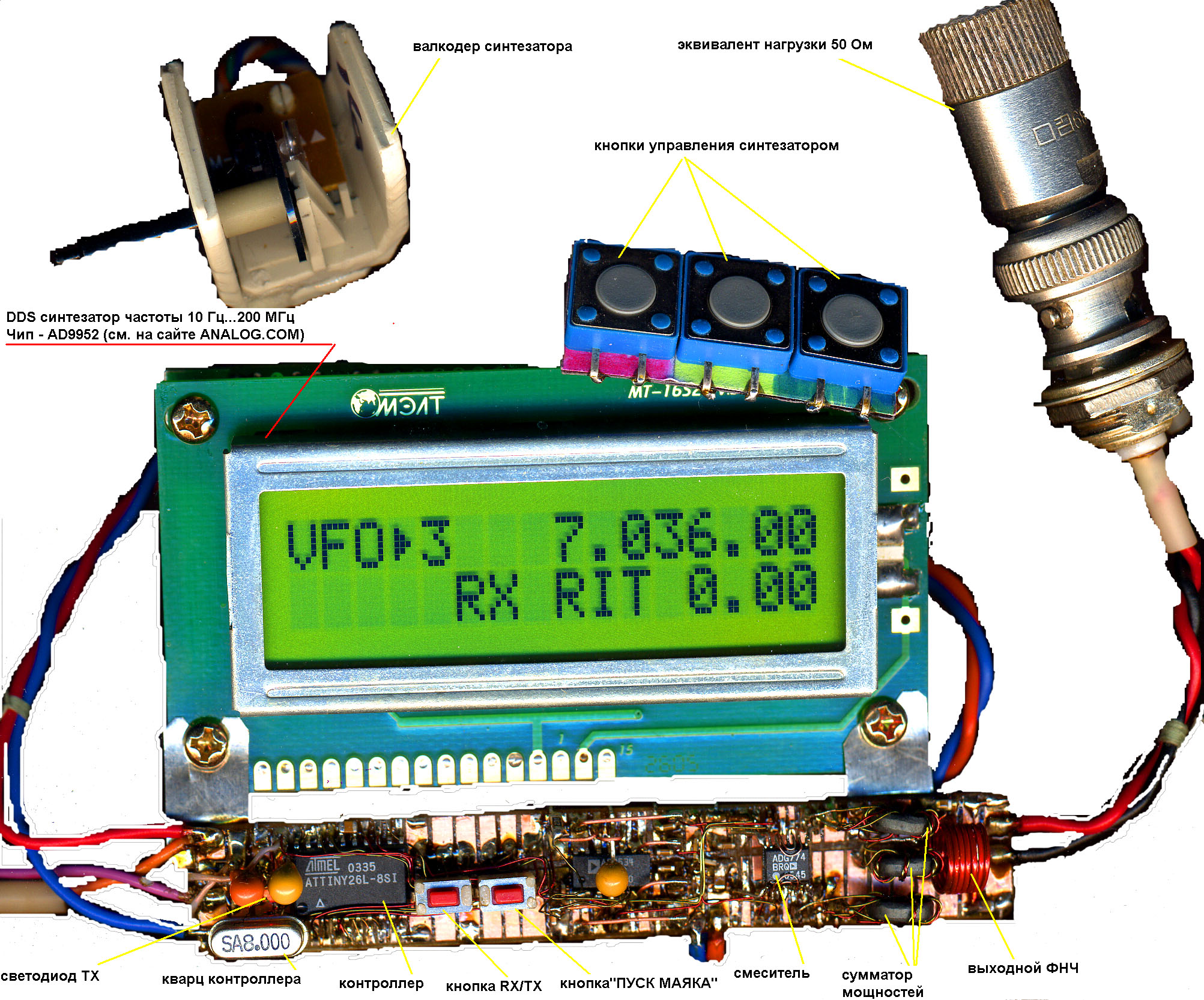

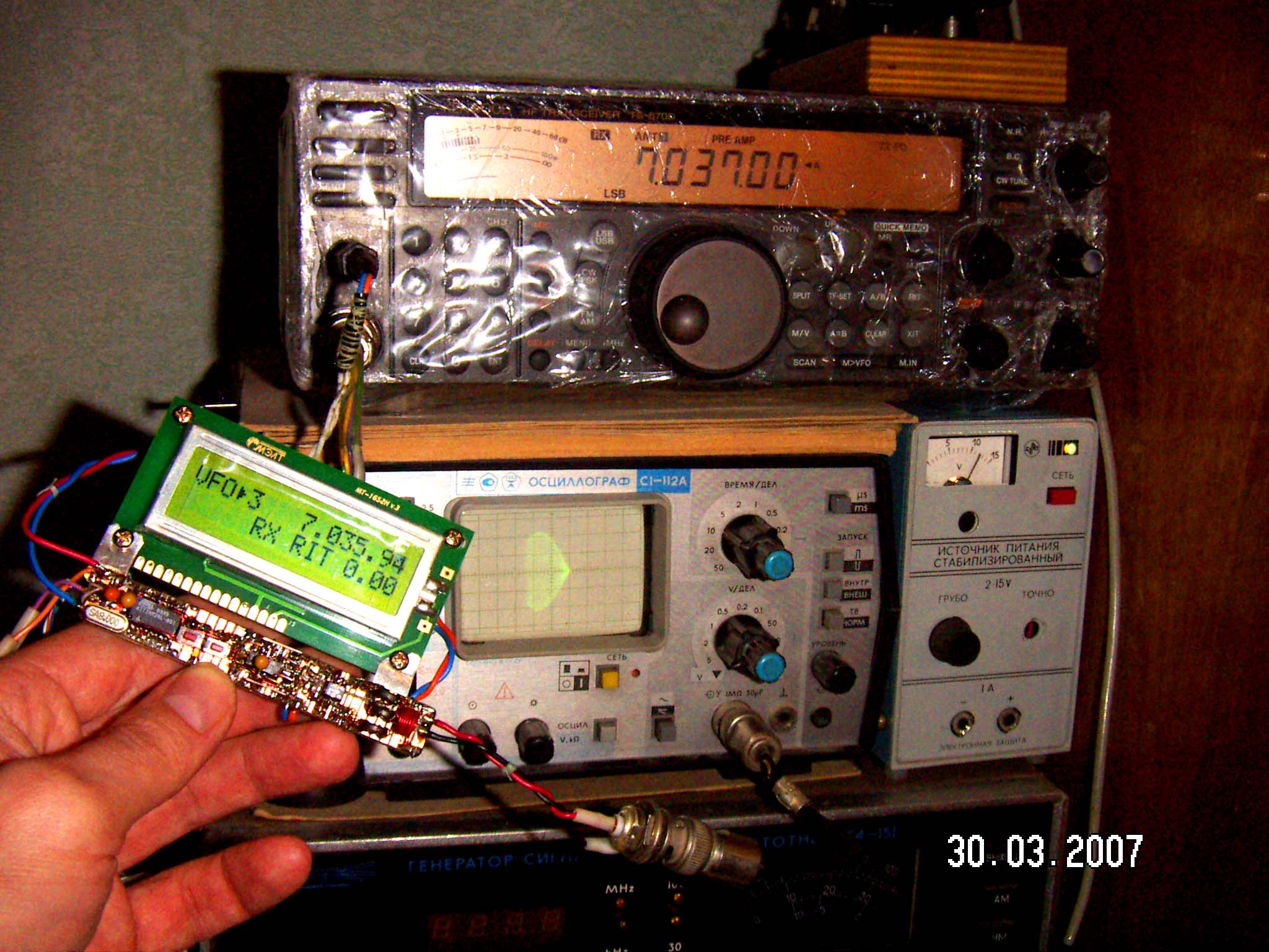

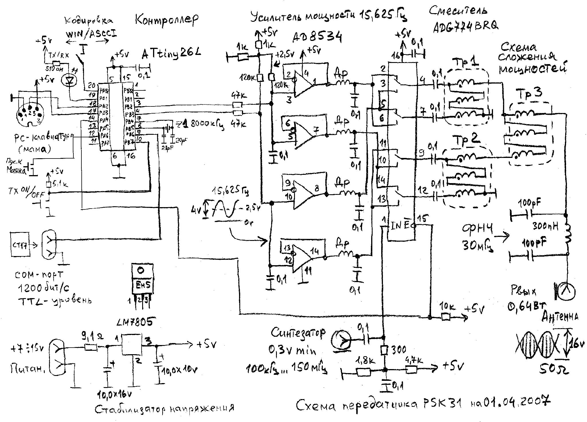

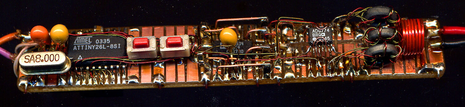

В микропередатчике (Рис.5) задачу формирования исходного сигнала, а так же осуществление функции интерфейса с входными управляющими сигналами такими, как компьютерная клавиатура и СОМ-порт, осуществляет микроконтроллер ATtiny26L. Исходные сигналы вырабатываются контроллером в виде двух противофазных ШИМ-сигналов с десятиразрядной разрешающей способностью. После интеграции этих сигналов RC цепочками, они усиливаются по мощности операционными усилителями AD8534 и в нужной фазе подаются на вход двойного балансного смесителя на микросхеме ADG774. С помощью такого смесителя появилась возможность сразу получить достаточно мощный выходной сигнал, который можно подать непосредственно на антенну для передачи в эфир. На выходе смесителя стоит схема суммирования мощностей на широкополосных трансформаторах, намотанных на трех ферритовых колечках. С выхода сумматора сигнал подается на ФНЧ с полосой среза 30 МГц. Фильтр служит для предотвращения попадания нечетных гармоник сформированного сигнала в эфир. С выхода фильтра сигнал с двойной пиковой амплитудой неискаженного сигнала, равной 16 Вольт, попадает на 50-ти Оммную нагрузку в виде антенны или дополнительного усилителя мощности. Таким образом эффективная мощность с выхода смесителя составляет 0.64 Вт, что является беспрецидентным для перемножителей сигнала с подобной нагрузкой.
Рис.5
Немного истории.

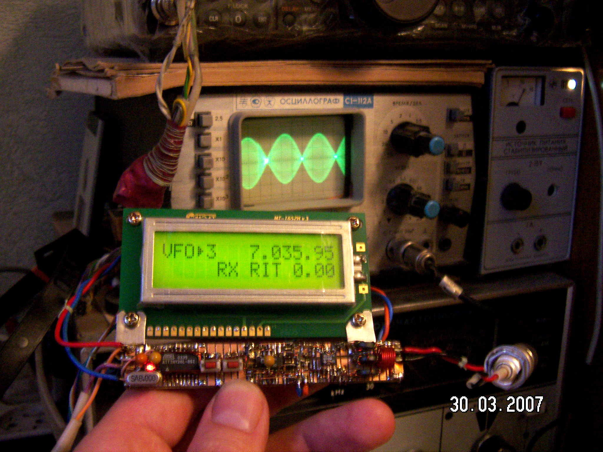

Первую схему я собрал без операционника AD8532, на простеньком ключе К561КТ3. Просто взял противофазный ШИМ сигнал с контроллера и подал на смеситель. Выходной сигнал в диапазоне 40 м. с мощностью всего 0.3 милливата (!) подал сразу на простую антенну. Все это происходило на коллективной радиостанции под руководством RV3BC в Жулебино. Предварительно созвонился с UA3AIU, который живет от места проведения эксперимента на расстоянии около 10 км. На радость всех присутствующих на коллективке радиолюбителей, сигнал был принят! Так началась моя работа над созданием PSK31 трансивера. Надо сказать, что сам процесс создания устройства, которого нет на свете, очень увлекателен. Начинают “работать” все теоретические и практические знания полученные ранее и кое-что еще, чему нет названия. В результате рождает то, чего не может быть. Начался поиск более совершенных микросхем ключей. Критерий был такой: найти аналоговые ключи с максимально возможным быстродействием и минимальным сопротивлением в замкнутом состоянии. Такая микросхема была обнаружена у фирмы ANALIG DEVICES. Ее марка - ADG774. Скорость срабатывания - около трех наносекунд, а сопротивление замкнутого ключа равно 2 Ома. Кроме того необходимо было найти хорошие буферные усилители для исходного фазоманипулированного сигнала – проинтегрированного ШИМ от контроллера. Ведь вся выходная мощность теперь уже зависела не от микросхемы смесителя, а от этого буфера. Пригодились микросхемы той же фирмы - AD8532. В их маленьком корпусе спрятаны два замечательных операционных усилителя, способных работать “без зазора” между пиками входных и выходных сигналов и питающими напряжениями. Другими словами размах, или двойное амплитудное (пиковое) значение входного и выходного напряжений может достигать величины, равной напряжению питания. При этом выходной ток доходит до 250 мА. Таким образом появился первый вариант микропередатчика PSK31 на трех микросхемах, без компьютера и трансивера. (Рис.6)
Рис.6
Свойства передатчика.
Передатчик сразу задумывался, как многофункциональное устройство для передачи не только текста от подключенной компьютерной клавиатуры, но и файлов через СОМ-порт со скоростью 1200 Бод. А так же для работы с макросами или в качестве маяка. Информация в СОМ-порт может подаваться от любого источника с интерфейсом RS-232. Надо только преобразовать уровни в TTL. Для этого используется приставка на микросхеме MAX-232. Такая приставка фирмы ICOM называется CT-17 и стоит более 100$. По этому каналу можно так же до 100000 раз записывать текст для макроса или циклической передачи в эфир в режиме маяка. Информация хранится во флэш памяти контроллера и не пропадает при выключении питания - как бы "винчестер в чипе". Длина текста 128 знаков из них собственно текстом служат только первые 109 байт (адрес 00 - 6D). Последний байт (адрес 7F) это длительность паузы между повторениями записанного сообщения в секундах от 0 до 255 или 00 до FF в шестнадцатиричном коде. Запись файла производится с помощью какой-либо терминальной программы. Я использую TELEMAX из DOS-овского Нортон-Командера версия 5. Пересылка файла должна производиться в формате ASCCI и начинаться после нажатия кнопки F12 на подключенной к контроллеру клавиатуре. После окончания передачи файла следует нажать кн. F9. Передача записанного в EEPROM сообщения начинается после нажатия кнопки F1 или, если клавиатура не подключена, после нажатия кнопки “Пуск маяка” на плате устройства. Остановка передачи сообщения происходит при нажатии клавиши F9 или в случае, когда клавиатура не подключена и информация передается из макроса или через СОМ-порт, нажатием кнопки “TX ON/OFF”на плате микропередатчика. Эта же кнопка включает передачу. Она действует через раз. Этой кнопкой удобно пользоваться при работе без подключенного борда, через терминал, так как все 256 кодовых комбинации заняты и использовать их для управления передатчиком невозможно. Начало передачи текста с клавиатуры (передача) начинается при нажатии любой клавиши. В ОЗУ контроллера программно организована кольцевая очередь входной информации. Это позволяет печатать на клавиатуре даже быстрее, чем идет передача информации в эфир. Это же позволяет после нажатия клавиши F9 заканчивать передачу не мгновенно, а после окончания набранного текста в очереди. Отключение клавиатуры во время работы устройства в режиме повторяющегося вызова не изменяет режима работы и не нарушает функционирования устройства. Другими словами - однажды запустив режим циклической передачи, можно отключать все источники ввода инф. и идти домой - передатчик продолжит свою работу самостоятельно. Устройство так же переходит в режим передачи при поступлении первого байта по СОМ-порту. Кнопка переключения кодировки WIN/ASCCI пригодится когда будет реализован режим приема. Тогда этот, уже трансивер, можно будет использовать как радиоудлинитель между СОМ портами двух компьютеров.

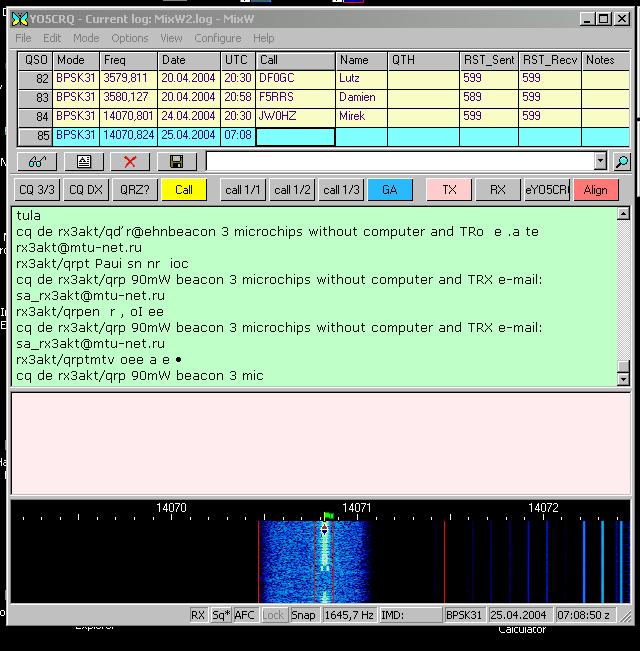

Результаты.

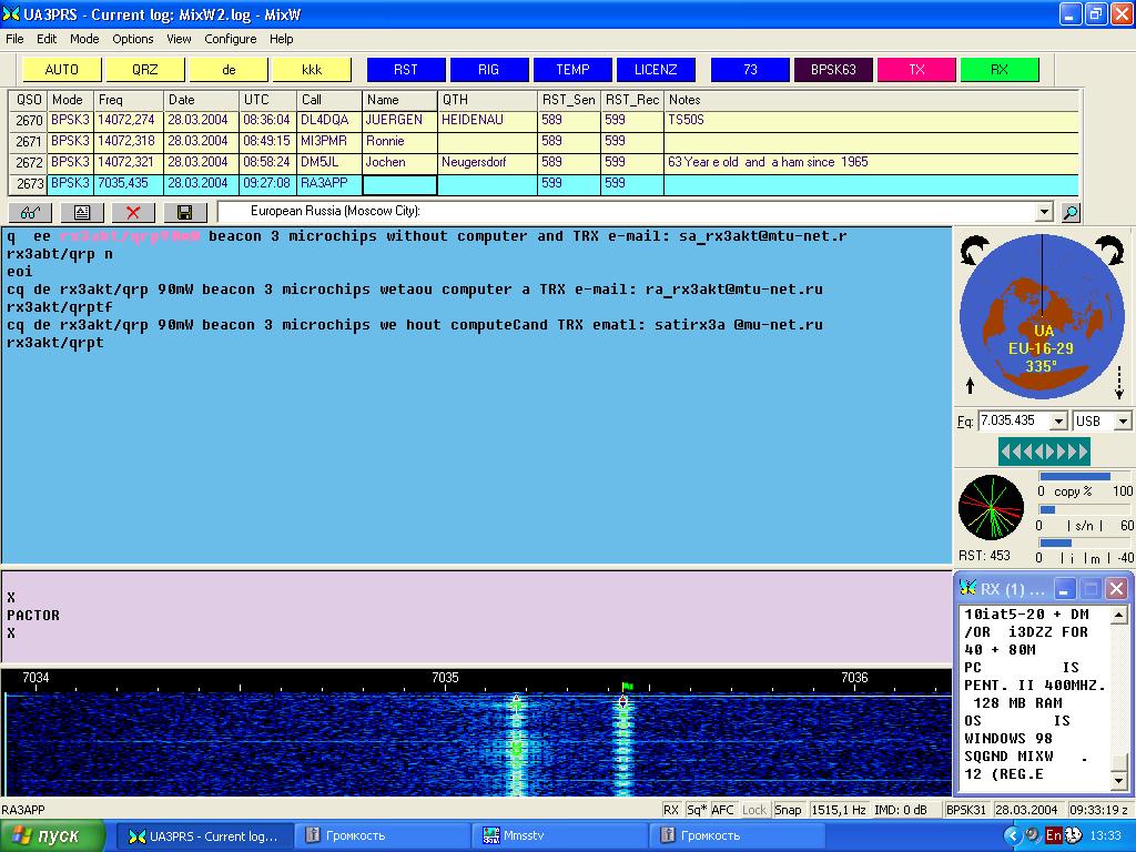

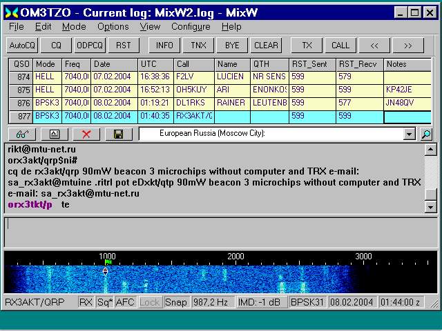

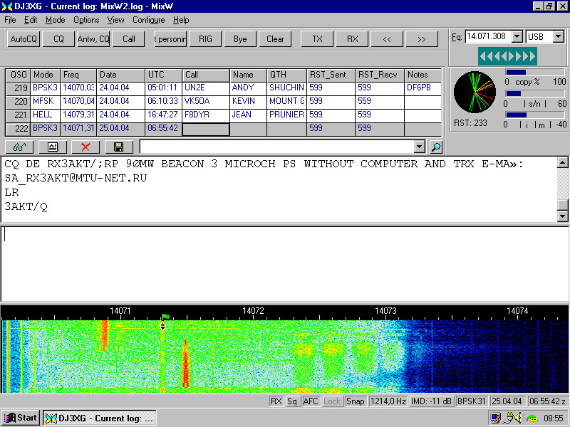

За период работы в эфире моего передатчика в качестве маячка, по приведенному в тексте электронному почтовому адресу мне пришло масса откликов и "скриншотов". Это неоспоримое доказательство эффективности самой конструкции, начиная с идеи, и самого принципа BPSK31. Вот некоторые картинки…

Постепенно подхожу к этапу создания приемного модуля с идеологией сходной той, что применил для передатчика. Использую приемник прямого преобразования с гетеродином в виде DDS синтезатора на микросхеме AD9952. Выходной сигнал смесителя на ADG774 фильтруется ФНЧ по несложной схеме на RC элементах. Выделяется тот самый исходный сигнал с полосой от нуля до 15, 625 Гц. Этот сигнал усиливается “хитрой” схемой с прямым и обратным переносом на звуковую поднесущую. В этом каскаде используются так же смесители на ADG774 и УНЧ с АРУ на микросхеме BA3308. Общий коэффициент усиления получается около +120 дБ, а глубина АРУ – около 90 дБ. Кстати, этот промежуточный сигнал звуковой поднесущей можно подавать на звуковую карту компьютера для анализа привычными методами, например с помощью программы MIX. Усиленный сигнал подается сразу на встроенный компаратор AVR контроллера. Контроллер под действием программы анализирует пришедший сигнал, управляет частотой и фазой DDS в режиме захвата станции. Контроллер так же отображает принятый текст на ЖКИ индикаторе в виде бегущей строки и выдает его ASCCI коды на свой СОМ-порт для внешних потребителей. Таким образом в приемнике осуществляется принцип цифровой, программноуправляемой ФАПЧ.

Некоторые отзывы на работу микромаяка PSK31
__________________________________________________________
Hello dear OM
I read yr signal frm beacon with 90mW fr a long time this afternoon here in
north eastern France with 559 report PSK31 on 21071 MCs.
Very glad to give you this report for this experience .
Vy 73 de F5MKD Mike in STRASBOURG city loc JN38UP

cq de rx3akt/qrp 90mW beacon 3 microchips without computer and TRX e-mail: sa_rx3akt {at} mtu-net.ru

this is the PSK31 text from your QRP-beacon received today at 0817z on 21070kHz 1900Hz:
CQ DE RX3AKT/QRP 90MW BEACON 3 MICROCHIPS WITHOUT COMPUTER AND TRX E-MAIL: sa_rx3akt {at) mtu-net.ru
RX3AKT/QRP
Signal is good, abt 559. Using a 10el. LPA and an ICOM IC756.

so Any information for tecknik of beacon, chematic or so ??????????
GL 73 and DX
sender:
Raimo karttunen OH3BHL
OHC100 SOMERO
LOC KP10RR

Hello !
Вижу сейчас Вас на 20 метрах, что у Вас там за "5
микросхем" без компьютере и трансивера?

Добрый день!
принимал сегодня Ваш маяк в районе 16 часов MSK в
районе 7.038MHz на 599, IMD=-11...-16 в Нижнем
Новгороде на антенну наклонный луч (42 метра)
и самодельный трансивер. программа: MixW ver.2.07(rus).
принятый текст:
RX3AKT Маяк PMP=4,5 WATT Только 5 микpосхем БЕЗ
КОМПЬЮТЕРА ТРАНСИВЕРА E-mail:
RX3AKT
если нужна моя QSL via бюро, то отправлю 100%
73 и удачной работы!
Best regards,
Alexei RA3TOE

Макет нового варианта микропередатчика и мой DDS синтезатор
Вид в ночи.
Вспышка.
Размер 14х90 мм
