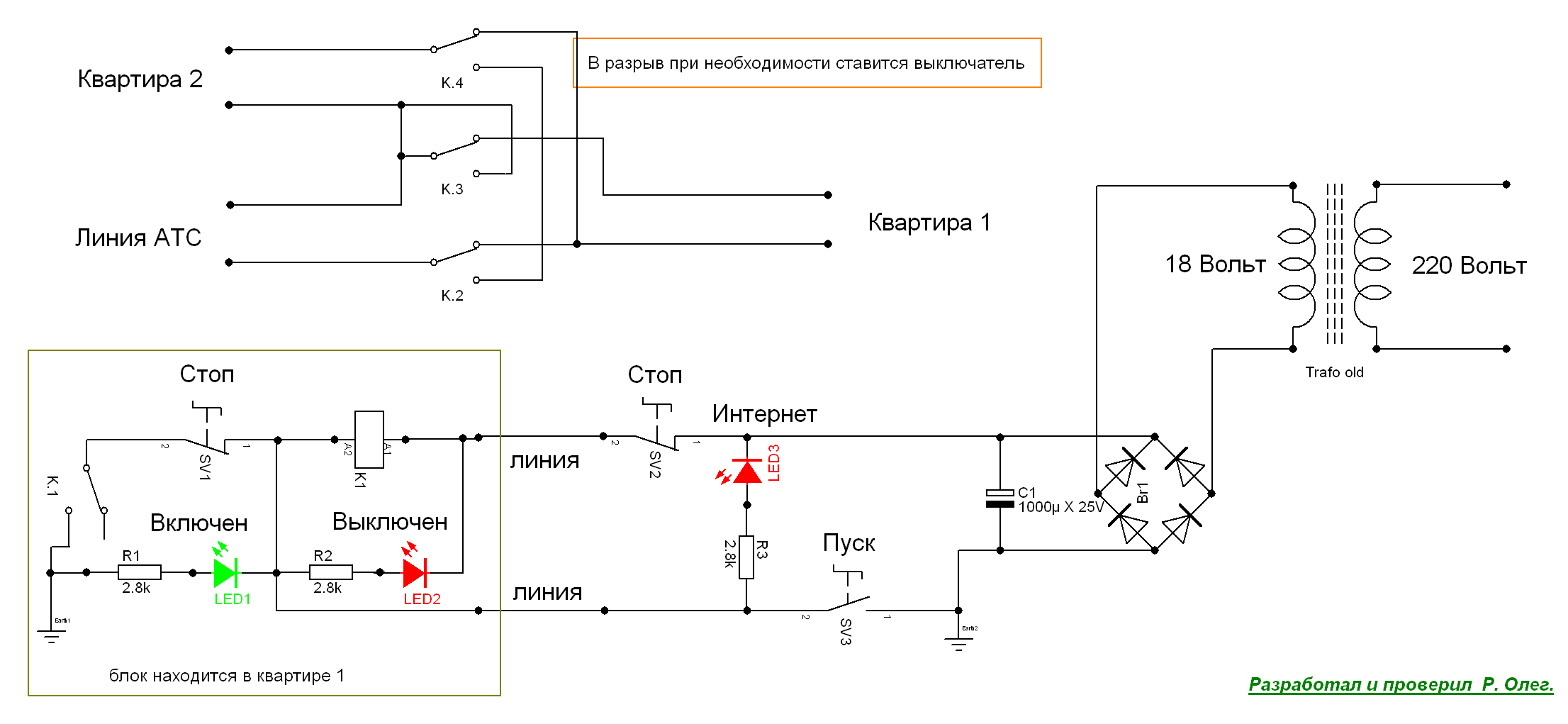

Несложная схема телефонного коммутатора при подключении к интернету. Очень выручает если у вас стоит параллельный телефон.
Щелкните мышью для увеличения схемы телефонного коммутатора
Схема телефонного коммутатора
