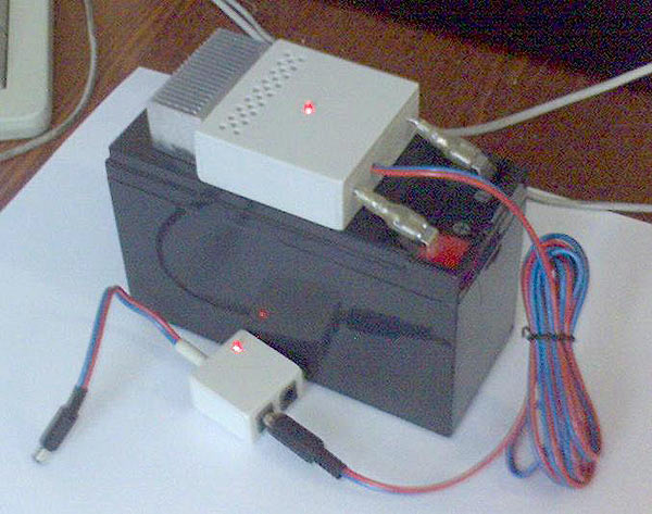

Питание телефона Panasonic KX-TCD205 осуществляется от сети 220 вольт через адаптер, выдающий 6 вольт при токе до 0.6А (написано на блоке питания). При пропадании сети работа телефона невозможна, да и некоторые настройки базового блока сбиваются.
В действительности напряжение на выходе блока колеблется в пределах - 6.5-6.8 вольт при токе до 0.5А. Учитывая потребление, в качестве резервного источника использован аккумулятор от источников бесперебойного патания 12в 7a/ч. Внешний вид конструкции показан на Рис.1.
Рис.1

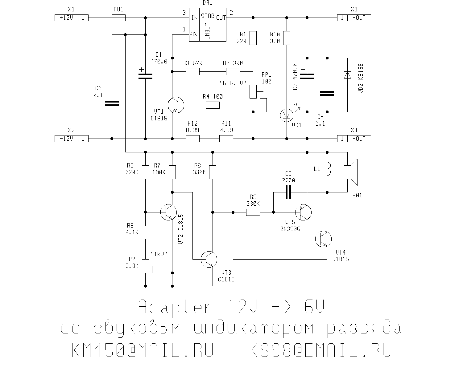

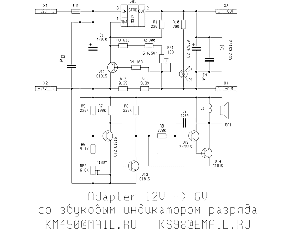

Принципиальная схема представлена на Рис.2. На микросхеме DA1 типа LM317 и транзисторе VT1 собран стабилизатор питания телефона с ограничением по току до 0.8А. На транзисторах VT2-VT5 и пьезоизлучателе BA1 собран звуковой индикатор разряда аккумулятора. При снижении напряжения на аккумуляторе ниже 10 вольт выдается звуковой сигнал. Стабилитрон VD2 предназначен для защиты телефона в случае выхода из строя DA1, при этом сгорит предохранитель FU1 на ток 0.8А. Стабилитрон VD2 на плате не показан, он припаян непосредственно к выводам на плате X3,X4.
Рис. 2 Принципиальная схема

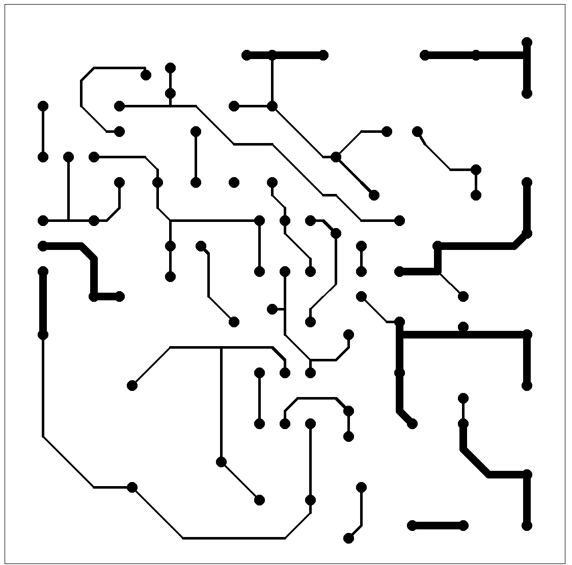

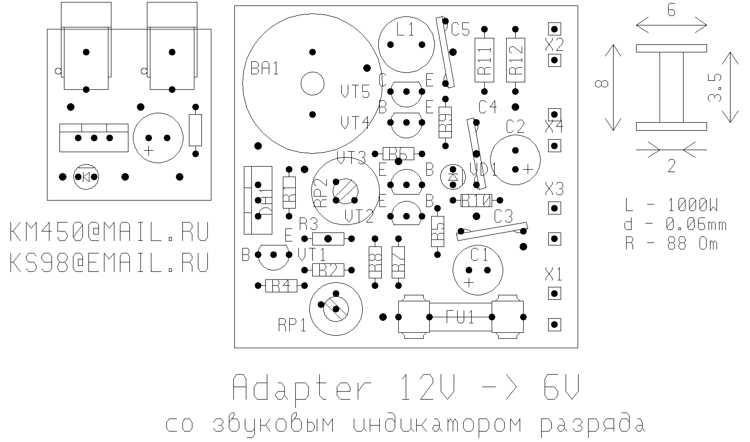

На Рис.3 показано расположение деталей на плате, на Рис.4 печатная плата со стороны деталей, на Рис.5 - с обратной стороны. L1 намотана на ферритовом сердечнике, применяемых в блоках питания AT/ATX персоналок, намоточные данные приведены на рис.3.
Расположение деталей на плате Рисунок печатной платы со стороны деталей Рисунок печатной платы с обратной стороны
Рис. 3 Расположение деталей на плате Рис. 4 Рисунок печатной платы со стороны деталей Рис. 5 Рисунок печатной платы с обратной стороны
Налаживание устройства сводится к установке напряжения на выходе примерно на 0.5 вольта больше чем на сетевом блоке питания резистoром RP1 и порога срабатывания индикатора разряда аккумулятора в 10 вольт резистором RP2.
Подключается телефон к аккумуляторному адаптеру и сетевому адаптеру через переходник в котором находится смеситель из двух диодов, конденсатора по питанию и светодиода индикации (плата переходника показана на Рис.3 слева отдельно). Схема его, я думаю, и так понятна.
Потребление адаптера от аккумулятора в дежурном режиме примерно 20 ма, что примерно хватает на месяц работы. Микросхема DA1 размещена на радиаторе, который находится на внешней стенке конструкции, корпус которой склеен из листового полистирола дихлорэтаном.
