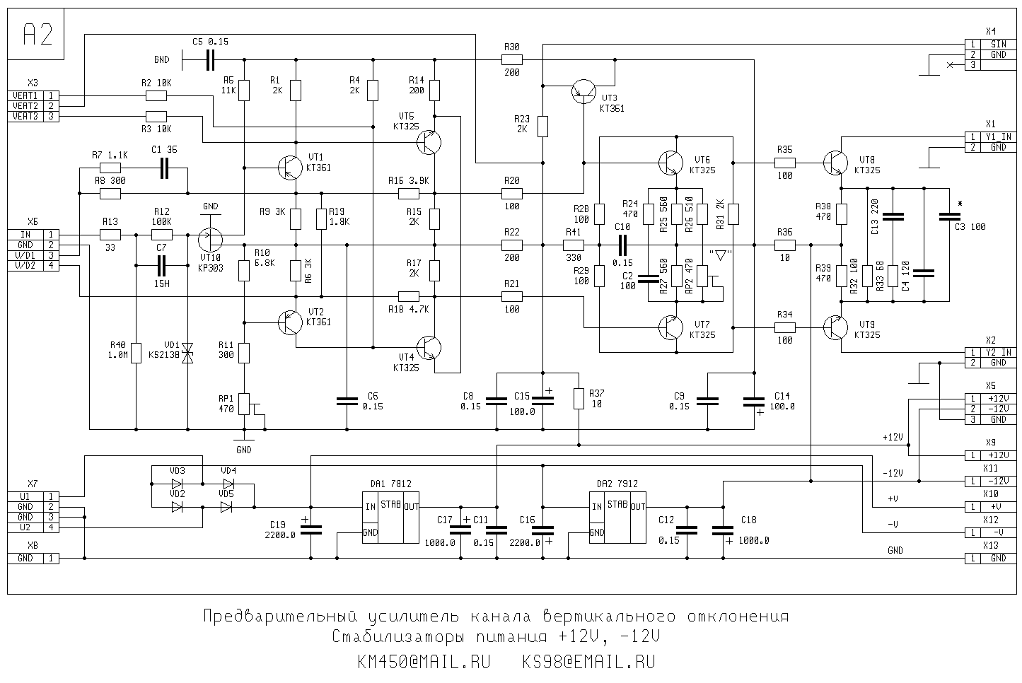

Принципиальная схема осциллографа приведена на рисунках А1...А6. Исследуемый сигнал через входной разъем поступает на переключатель "Откр./Закр." и далее на частотно-компенси- руемый аттенюатор, выполненный конструктивно на отдельной плате А1 и переключателе "В/Дел.". Он обеспечивает три коэффициента деления - 1:1, 1:10, 1:100. Элементы аттенюаторы выбраны так, что при любом положении переключателя В1 входное сопротивление осциллографа остается постоянным. При использовании внешнего делителя 1:10 суммарный коэффициент деления увеличивается в десять раз.
С выхода аттенюатора исследуемый сигнал поступает на входной каскад К В О. Для обеспечения большого входного сопротивления и малой входной емкости он выполнен на полевом транзисторе VT10 по схеме истокового повторителя. Стабилитрон VD1, резистор R12, конденсатор C7 защищают повторитель от перегрузок входным сигналом.
Двухкаскадный предварительный усилитель выполнен на транзисторах VT1 - VT4. Глубокая отрицательная обратная связь, охватывающая предварительный усилитель, гарантирует широкую полосу пропускания и ее постоянство при изменении коэффициента передачи каскада на транзисторах VT1, VT2. Изменение коэффициента усиления в два или пять раз происходит при изменении глубины обратной связи включением между эмиттерами этих транзисторов резисторов R6, R19 и резистором на переключателе "В/Дел.".
Балансируют усилитель резистором RP1, изменяя напряжение на базе транзистора VT2.
Смещение луча по вертикали (резистор на разъеме X3) происходит изменением напряжения на коллекторах транзисторов VT1 и VT2.
Для исключения паразитных связей по цепям питания предварительный усилитель питается через фильтры R30, C5, C9, C14 и R22, C6, C8, C15.
Для удобства наблюдения фронта исследуемого сигнала в К В О включена линия задержки ЛЗ1 (в данной конструкции отсутствует). Она является нагрузкой усилительного каскада на транзисторах VT6, VT7. Выход линии задержки подключен к базовым цепям транзисторов оконечного каскада К В О, собранной на транзисторах VT8, VT9 (A2) и VT7, VT8 (A3) по каскодной схеме. Для увеличения полосы пропускания оконечного усилителя применены эмиттерные повторители на транзисторах VT3, VT4 (A3).

Коррекция коэффициента усиления по высокой частоте К В О поделена между каскадами усилителя. Так, корректирующие цепи R7, С1, и конденсатором совместно с резистором на переключателе "В/Дел." обеспечивают коррекцию коэффициента усиления в зависимости от его положения, в каскаде с линией задержки амплитудночастотная характеристика корректируется элементами R24, C2, а в каскаде оконечного усилителя - C13, R33, C3, C4.
Для коррекции калиброванных значений коэффициента отклонения в процессе эксплуатации и замене ЭЛТ в каскад с линией задержки введен резистор RP2 ("Корр. усил."), ось которого выведена под шлиц на плате А2.
С эммитерных повторителей на транзисторах VT3, VT4 (A3) сигнал поступает на вертикально отклоняющие пластины ЭЛТ.
С выхода предварительного усилителя К В О исследуемый сигнал поступает на вход усилителя синхронизации К Г О (A4).

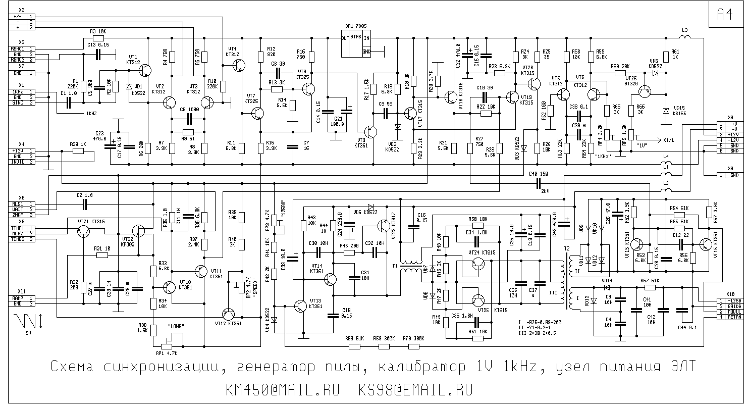

Канал синхронизации состоит из входного эмиттерного повторителя (транзистор VT1), дифференциального каскада усиления (транзисторы VT2, VT3) и триггера синхронизации (VT7, VT8). Синхронизирующий сигнал с эмиттера транзистора VT3 (A2) через переключатель выбора сигнала синхронизации ("Внутр./Внеш.") поступает на вход канала синхронизации.
В базовую цепь транзистора VT1 включен диод VD1, предохраняющий вход усилителя синхронизации от перегрузок. С эмиттера транзистора VT1 синхронизирующий сигнал поступает на дифференциальный каскад (транзисторы VT2 и VT3), усиливающего его до уровня, достаточного для срабатывания триггера синхронизации. Переключателем "+/-" (разъем X3) вибирают требуемую полярность синхронизирующего сигнала. С коллектора транзистора VT2 или VT3 через переключатель "+/-" и эмиттерный повторитель на транзисторе VT4 синхронизирующий сигнал поступает на триггер, выполненный на транзисторах VT7, VT8.
На коллекторе транзистора VT8 формируется сигнал, постоянный по амплитуде и форме, который через развязывающий эмиттерный повторитель на транзиторе VT9 и дифференцирующую цепочку C9, R18 управляет работой блока запуска развертки.
Уровень синхронизации регулируют путем изменения напряжения на базе транзистора VT1 резистором "Уровень" (разъем X2). Для повышения устойчивости синхронизации усилитель совместно с триггером синхронизации питается от стабилизатора на м/с DA1 типа КР140ЕН5.
Продифференцированный сигнал с эммитера транзистора VT9 поступает на блок запуска, который совместно с генератором развертки и устройством блокировки обеспечивает формирование линейно падающего пилообразного напряжения.
Блок запуска представляет собой несимметричный триггер с эмиттерной связью на транзисторах VT17, VT19. Для повышения быстродействия в триггер введен эмиттерный повторитель на транзисторе VT18. В исходном состоянии транзистор VT17 открыт, а транзистор VT19 закрыт. Напряжение, до которого заряжены конденсаторы C27, C28, C29, определяется напряжением на коллекторе транзистора VT19 и равно примерно 8В. Диод VD3 при этом открыт. С появлением на базе транзистора VT17, отрицательного импульса триггер меняет свое состояние, и отрицательный перепад напряжения на коллекторе транзистора VT19 закывает диод VD3. Блок запуска при этом отключается от генератора развертки и начинается формирование прямого хода развертки. Как только напряжение развертки станет равным 7В, блок запуска через устройство блокировки (транзисторы VT10 и VT11) возвращается в исходное состояние (транзистор VT17 открыт, VT19 закрыт), и начинается процесс восстановления, в течении которого времязадающие конденсаторы C27, C28, C29 заряжаются до исходного напряжения. Во время восстановления устройство блокировки поддерживает блок запуска в исходном состоянии. Переключатель "Автом./Ждущ." при этом находится в положении "Ждущ.".
Автоколебательный режим развертки устанавливают переключателем "Автом./Ждущ." (положение "Автом."). При этом изменяется режим работы транзисторов устройства блокировки и блок запуска переходит в автоматический режим.
Генератор развертки (транзисторы VT21, VT22) работает по принципу разрядки времязадающего конденсатора C28 через токостабилизирующий транзистор VT21. Амплитуда линейно падающего напряжения, формируемого генератором развертки, около 5В (было около 7В). Во время восстановления блока запуска конденсатор C28 заряжается через транзистор VT21 и диод VD3. Во время рабочего хода диод VD3 закрывается, отключая цепь конденсатора C28 от блока запуска развертки, и он разряжается через транзистор VT21, включенный по схеме с общей базой.
Скорость разрядки времязадающего конденсатора C28 определяется током коллектора транзистора VT21 и изменяется при изменении сопротивления времязадающих резисторов (находящихся на переключателе "Время/Дел."). Коэффициент развертки в пределах одного диапазона изменяют коммутацией точных резисторов на переключателе "Время/Дел." и в 1000 раз коммутацией времязадающих конденсаторов C2 и конденсатора емкостью 2 мкФ, находящегося на передней панели осциллографа параллельно конденсатору C28 (переключатель "Мксек/Мсек", разъемы X5 и X6). Коэффициенты развертки с заданной точностью устанавливают подбором конденсаторов C27, C29 в диапазоне "Мксек", а в диапазоне "Мсек" - подстроечным резистором RP2, изменяя режим работы эмиттерного повторителя (транзистор VT12), определяющего ток через времязадающие резисторы.
Устройство блокировки (транзисторы VT10, VT11) обеспечивает задержку запуска развертки на время, необходимое для восстановления генератора развертки в ждущем режиме, и автоматический запуск развертки в автоколебательном режиме. Оно представляет собой эмиттерный детектор на транзисторе VT10, резисторе R35 и конденсаторе C11 и эмиттерный повторитель на транзисторе VT11. На вход устройства блокировки поступает часть пилообразного напряжения с усилителя развертки (с делителя в цепи истока транзистора VT22).
Во время рабочего хода развертки конденсатор C11 заряжается синхронно с напряжением развертки. Во время восстановления генератора развертки транзистор VT10 закрывается, но устройство блокировки остается в исходном состоянии благодаря большой постоянной времени цепи R35, C11. В ждущем режиме развертки эмиттерный повторитель на транзисторе VT11 закрывается (переключатель режима развертки в положении "Ждущ"). В положении "Авт" эмиттерный повторитель переходит в линейный режим работы, а генератор развертки - в автоколебательный. В пределах поддиапазона постоянная времени устройства блокировки изменяется ступенчато переключателем "Время/Дел" и в 1000 раз переключателем "Мксек/Мсек".
Для повышения линейности пилообразного напряжения и исключения влияния входного тока усилителя на времязадающие цепи применен полевой транзистор VT22.
Пилообразное напряжение развертки (RAMP) с разъема X11 (A4) поступает на вход усилителя горизонтального отклонения X3 (A3).
Усилитель развертки двухкаскадный, дифференциальный, выполнен по каскодной схеме на транзисторах VT9, VT10, VT5, VT6 (A3). Для повышения симметричности выходного напряжения в эмиттерные цепи транзисторов VT9, VT10 включен генератор тока на транзисторе VT12.
Для коррекции коэффициента передачи усилителя по высокой частоте включены конденсаторы C1, С2 (A3). Для увеличения полосы пропускания оконечного усилителя применены эмиттерные повторители на транзисторах VT1, VT2 (A3). С эммитерных повторителей на транзисторах VT1, VT2 (A3) сигнал поступает на горизонтально отклоняющие пластины ЭЛТ.
Смещение луча по горизонтали (резистор на разъеме X5) происходит изменением напряжения на базе транзистора VT11 (A3).
В осциллографе предусмотрена возможность подачи внешнего сигнала на усилитель развертки (разъем X2 блока A3) и снятия пилообразного напряжения (разъем X11 блока A4) для синхронизации с осциллографом внешних устройств.
Цепи накала ЭЛТ питаются от отдельной обмотки силового трансформатора (блок А1). Напряжение питания первого анода ЭЛТ (фокусировка) снимается с резистора "Фокус" блока А1, второго анода (астигматизм) с резистора RP2 блока А3. Регулирование яркости луча ЭЛТ производится резистором "Яркость" блока А1.
Устройство управления лучем по яркости представляет собой симметричный триггер на транзисторах VT15, VT16, питаемый от отдельного источника (20В), относительно источника питания катода. Запускают триггер положительные импульсы, снимаемые через цепь R27, C40 с эммитера транзистора VT18 блока запуска развертки.
В исходном состоянии транзистор VT15 открыт, VT16 - закрыт. Положительный перепад импульса с блока запуска развертки переводит триггер в другое устойчивое состояние, отрицательный - возвращает в исходное состояние. В результате на коллекторе транзистора VT16 формируется положительный импульс амплитудой около 17 вольт, по длительности равный длительности прямого хода развертки. Этот импульс поступает на модулятор ЭЛТ для подсветки прямого хода развертки.
В осциллографе предусмотрен калибратор развертки частотой 1 кГц и амплитудой 1 В, собранный на транзисторах VT5 и VT6. С выхода генератора калибратора сигнал поступает на формирователь прямоугольных импульсов, собранный на транзисторе VT26, в эмиттерной цепи которого включен резистор RP5, с которого на выходное гнездо калибратора поступают импульсы частотой 1 кГц и амплитудой 1В. Грубо частоту калибратора устанавливают подбором конденсатора C39, точно - резистором RP4.
Источник питания обеспечивает все блоки осциллографа необходимыми напряжениями: 240 В при токе нагрузки 15 мА; 150 В при токе 35 мА (было +200 В при 20 мА и 100 В при 50 мА); +12 В при 150 мА; -12 В при 150 мА. Все напряжения питания стабилизированы для сохранения стабильности параметров осциллографа при изменении напряжения питающей сети.
Для питания ЭЛТ применен преобразователь, собранный по двухтактной схеме на транзисторах VT24, VT25. Стабилизация высокого напряжения осуществляется цепью обратной связи на транзисторах VT13, VT14 и VT23.
Преобразователь выдает напряжение 1250 V. Частота преобразования 20 кГц. Напряжение на преобразователе около 26 вольт. Ток потребляемый преобразователем не превышает 130 мА.

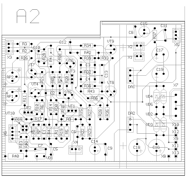

А2 Входной усилитель Y Принципиальная схема Печатная плата

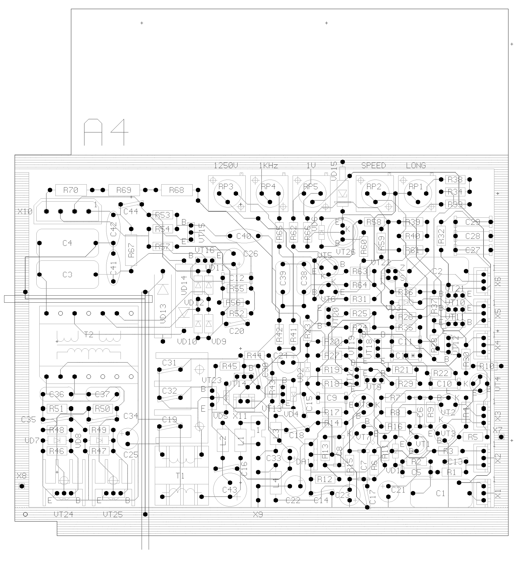

А4 Блок развертки и питания ЭЛТ Принципиальная схема Печатная плата

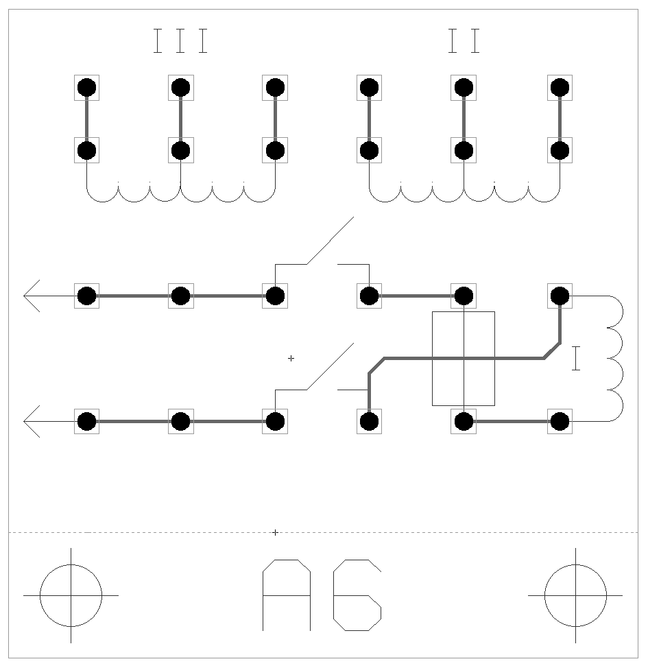

А6 Печатная плата выводов трансформатора питания Печатная плата

Перед замером напряжений в блоке А4 нужно прежде всего резистором "Уровень" установить нулевое напряжение на базе транзистора VT1, переключатели "Внутр./Внеш.", "Авт./Ждущ." соответственно в положение "Внутр." и "Ждущ".
Проверять напряжения на электродах транзисторов VT15 и VT16 нужно относительно контакта 1 разъема X10 в автоматическом режиме развертки.
В таблице 2 приведены напряжения на электродах ЭЛТ. Все они измерены относительно общего провода осциллографа, за исключенем напряжений на выводах 1 и 14, они измерены относительно катода.

Устойчивого запуска генератора развертки на низких частотах добиваются подбором резистора R34, на высоких - конденсатором C9. Конденсаторами C27, C29 корректируют коэффициент развертки в диапазоне "Мксек". Коэффициент передачи усмлителя развертки по высокой частоте можно скорректировать подбором конденсаторов C1, C2 (A3).
Трансформатор преобразователя собран на Ш-образном феррито- вом сердечнике размерами 32*28*12. Сначала наматывается третья (по схеме) обмотка, затем вторая и затем, верхней, первая. При намотке высоковольтной обмотки тщательно ее изолировать. Зазор в сердечнике выполнен двумя слоями склеивающей ленты ЛТ-19 (без зазора частота преобразования не превышает 12-15 кГц, что приводит к неприятному "свисту"). Весь преобразователь обяза- тельно помещается в металлический экран из магнитомягкого материала для исключения наводок на узлы конструкции как электрических, так и магнитных полей, поскольку работает на достаточно высоких частотах и при большой мощности. Размещать подальше от всех входных цепей! Смотри для примера расположение элементов в данной конструкции. Из-за неудачного расположения мне, например, заново (!!!) пришлось разработать и изготовить плату А4.
При изготовлении использован трансформатор от импульсного источника питания персоналки мощностью 200 ватт только из-за удобства для его намотки при изготовлении и возможности приме- нения с использованием печатного монтажа. Поскольку при произ- водстве таких трансформаторов их пропитывают лаком, разборка представляет собой непростую задачу, так как сердечник запросто легко можно расколоть из-за его хрупкости. Для разборки сначала необходимо размягчить лак, которым пропитана его конструкция.
Для этого, в домашних условиях, помещаем его в кипящую на небольшом огне воду и "варим" 1.5-2.5 часа (чем больше - тем легче разбирать, только не забывать доливать воду!). После такой процедуры, как правило, аккуратно, не торопясь, можно разобрать большинство залаченных трансформаторов. Кстати этот способ можно с успехом использовать, например при необходимости ремонта импульсных трансформаторов в любых конструкциях: теле- визорах, мониторах, видео и т.д. Намоточные данные и порядок намотки выясняются при его разборке (ремонтерам на заметку).
После сборки обязательно сердечник склеить клеем или стянуть той же склеивающей лентой. Затем, после сборки и просушки, одеть на трансформатор полоску из медной ленты, снятую ранее при разборке, и обязательно запаять ее. Получается коротко- замкнутый виток вокруг трансформатора. Такая конструкция резко снижает уровень электромагнитных излучений от преобразователя питания цепей ЭЛТ. Полоску медной ленты, при ее отсутствии, нужно обязательно изготовить, например сняв с фольгированного стеклотекстолита.
Трансформатор Т1 (А4) в фильтре питания преобразователя применен без переделки от любого импульсного источника питания персоналки. Подойдет без переделки от монитора, принтера и т.д.
Сетевой трансформатор питания собран на обычном Ш-образном сердечнике, рассчитанным на мощность 40-50 ватт. Намоточные данные приведены на схеме A1. При его изготовлении особенно тщательно изолировать обмотку накала трубки, т.к. она находится под высоким напряжением -1250 вольт! При сборке тщательно стянуть сердечник для уменьшения излучения от него. Расположен с учетом минимума магнитных наводок позади цоколя трубки.

Особое внимание при изготовлении конструкции обратить на принципы изготовления печатных плат, их коммутации и монтажа для подобного типа устройств. На платах земляные проводники должны выполняться максимально возможным сечением и обязательно в виде контура по периметру всей платы. Проводники питания должны иметь ширину не менее 3-5 мм. В тонких местах усиливать припоем. Неиспользуемые участки фольги обязательно объединять с землей.
Фильтрующие индуктивности в цепях питания узлов осциллографа использованы с неисправной техники и представляют из себя кусочек ферритовой трубки диаметром 3 мм., длиной 5-7 мм. и впрессованным туда проводом. Можно взять любые малогабаритные ферритовые кольца и намотать 5-6 витков изолированного провода диаметром примерно 0.5 мм.
Фильтрующие конденсаторы в цепях питания узлов осциллографа, особенно высокочастотные, максимально приближать к элементам для которых они предназначены.
С каждым сигнальным проводом, при коммутации плат между собой, обязательно должна идти в паре своя земля! Нельзя полагаться на общую землю, например корпус конструкции или проложенный по периметру толстый провод. Этот номер только для тестера подходит. Несоблюдение указанных приемов при повторении конструкции приведет к заметному ухудшению ее параметров. Это общее правило при конструировании любой высококачественной аппаратуры.
При монтаже переключателей "V/Дел" и "Время/Дел" их нужно разделить экраном, а резисторы, относящиеся к ним, распаять прямо на них. В конструкции применены переключатели галетного типа на 11 положений. Остальные переключатели могут быть любого типа

Таблица напряжений транзисторов осциллографа
Таблица 1.
Обозначение по схеме
Напряжение В
на коллекторе (стоке)
на эмиттере (на истоке)
на базе (на затворе)
Блок А2
VT1 -3.8...5 1.3...1.8 0.6...1.2
VT2 -3.8...5 1.3...1.8 0.6...1.2
VT3 -11.3...11.5 -1.3...1.9 -1.8...2.5
VT4 -1.8...2.5 -4.5...5.5 -3.8...5
VT5 -1.8...2.5 -4.5...5.5 -3.8...5
VT6 0.2...1.2 -2.6...3.4 -1.8...2.5
VT7 0.2...1.2 -2.6...3.4 -1.8...2.5
VT8 6.5...7.8 0...0.7 0.2...1.2
VT9 6.5...7.8 0...0.7 0.2...1.2
VT10 8...8.3 0.6...1 0
Блок А3
VT5 100...180 11.0...11.8 11.8...12.3
VT6 100...180 11.0...11.8 11.8...12.3
VT7 60...80 8.3...9 8.8...9.5
VT8 60...80 8.3...9 8.8...9.5
VT9 10.6...11.5 6.4...7.6 6.8...8.3
VT10 10.6...11.5 6.1...7.4 6.8...8.1
VT11 12 6.9...8.1 7.5...8.8
VT12 -4.8...7.0 -8.5...8.9 -8.0...8.2
Блок А4
VT1 4.5...5.5 -0.5...0.8 0
VT2 4.5...5.5 -0.7...0.9 -0.6...0.8
VT3 0.5...1.5 -0.6...0.8 0
VT4 4.5...5.5 3.7...4.8 4.5...5.6
VT7 3.0...4.2 3.0...4.2 3.8...4.8
VT8 4.5...5.5 3.0...4.1 2.0...2.6
VT9 -12 5.1...6.1 4.5...5.5
VT10 -12 0.5...1.1 -0.2...0.4
VT11 -12 -0.1...0.1 0.5...1.1
VT12 -12 -9.6...11.3 -10.5...11.0
VT15 -18...23 -8.2...10.2 -8.5...10.5
VT16 -14.5...17 -8.0...10.2 -8.0...10.5
VT17 0.4...1.0 -0.2...0.2 0.6...0.8
VT18 12 -0.3...0.3 0.4...1.0
VT19 8.0...8.5 -0.2...0.2 -0.2...0.2
VT20 11.8...12.1 7.5...7.8 8.0...8.5
VT21 6.8...7.3 -0.6...0.8 0
VT22 12 7.3...8.3 6.8...7.3

Намоточные данные трансформаторов высоковольтных преобразователей
Первый осциллограф
Однотактный преобразователь КТ801
Кольцо d28мм M2000HM
I - 0.23 - 4 - база
II - 0.38 - 22 - коллектор
III - 0.08 - 1000 - высоковольтная
Выпрямитель однопериодный КЦ106Г
При Vвх=24V Iп=0.13A Vвых= 1.1kV F=18KHz
Заключен в металлический экран для устранения помех
Второй осциллограф
Однотактный преобразователь КТ817
Строчный трансформатор от "Юность-404"
I - 0.38 - 8 - база
II - 0.38 - 40 - коллектор
III - 0.08 - 50 - схема подсветки
IV - 0.08 - 2400 - высоковольтная
При Vвх=24V Iп=0.13A Vвых= 1.2kV F=5KHz
Осциллограф С1-94
Двухтактный преобразователь КТ817
Ш-образный сердечник М3000НМС Ш7*7 Размер 30*30*7
I - 0.38 - 2*5 - база
II - 0.38 - 2*40 - коллектор
IV - 0.08 - 1600 - высоковольтная
Выпрямитель с умножением КЦ106Г 2 шт.
При Vвх=24V Iп=0.15A Vвых= 2.1kV F=20KHz
