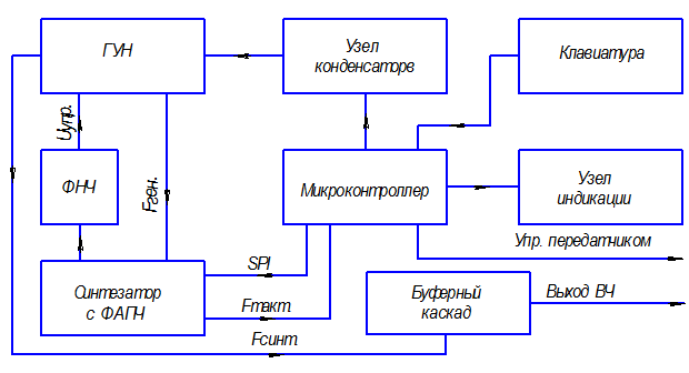

Синтезатор представляет собой электронное устройство с микроконтроллерным управлением. Структурная схема синтезатора представлена на рисунке 1.
Рисунок 1
Синтезатор состоит из следующих основных узлов:
- генератора управляемого напряжением формирующего ВЧ напряжение;
- синтезатора с ФАПЧ имеющего в своем составе делитель с переменным коэффициентом деления, делитель образцовой частоты, частотно-фазовый детектор, схему управления;
- буферный каскад, обеспечивающий развязку ГУН от подключаемых к выходу синтезатора устройств;
- узел конденсаторов, обеспечивающий требуемый диапазон перестройки ГУН;
- узел индикации, отображающий данные о частоте и режиме работы синтезатора;
- клавиатуры обеспечивающей управление работой синтезатора;
- микроконтроллера управляющего работой синтезатора с ФАПЧ, блока конденсаторов, модуля индикации и формирующего управляющие воздействия на вышеуказанные узлы синтезатора в зависимости от данных поступающих от клавиатуры.
- ФНЧ, сглаживающий пульсации напряжения ошибки поступающего от частотно-фазового детектора микросхемы синтезатора с ФАПЧ

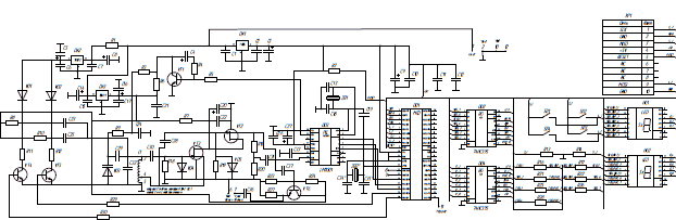

Принципиальная электрическая схема синтезатора представлена на рисунке 2.
Генератор, управляемый напряжением выполнен по схеме индуктивной трехточки на полевом транзисторе VT3, перестройка частоты ГУН выполняется варикапом VD3 подключенным через емкость С29 к контуру ГУНа. На транзисторе VT2 выполнен истоковый повторитель, обеспечивающий развязку других узлов синтезатора от ГУНа. С выхода истокового повторителя ВЧ напряжение подается непосредственно на буферный каскад выполненный по схеме эмиттерного повторителя на транзисторе VT6, и через делитель на резисторах R15 и R20 на вход микросхемы синтезатора с ФАПЧ DD3. Микросхема синтезатора с ФАПЧ сравнивает опорную частоту и частоту ВЧ напряжения поступающего от ГУН и вырабатывает сигнал ошибки который подается на активный инвертирующий ФНЧ выполненный на транзисторе VT1. С выхода ФНЧ напряжение перестройки подается на варикап VD3 – таким образом осуществляется перестройка и удержание частоты напряжения вырабатываемого ГУН.
В зависимости от требуемой рабочей частоты ГУН, узел конденсаторов выполненный на транзисторах VT4 и VT5 управляющих диодами VD1 и VD2, подключает или отключает от задающего контура ГУН конденсаторы С23 и С25 меняя, таким образом, его резонансную частоту.
Узел индикации выполнен на регистрах DD2, DD4 и индикаторах HG1 и HG2 отображает номер и значение частоты на выходе синтезатора, а также режим работы синтезатора.
Микроконтроллер управляет работой микросхемы синтезатора с ФАПЧ изменяя коэффициенты деления частоты опорного и входного сигнала в необходимое число раз, до значения частотного шага сетки, управляет узлом индикации формируя данные необходимые для его работы, управляет работой блока конденсаторов в зависимости от требуемой частоты на выходе ГУН, а также производит считываение данных поступающих от клавиатура и управляет режимом работы синтезатора в целом, в зависимости от поступающих команд.
Микроконтроллер тактируется от задающего генератора микросхемы синтезатора с ФАПЧ.

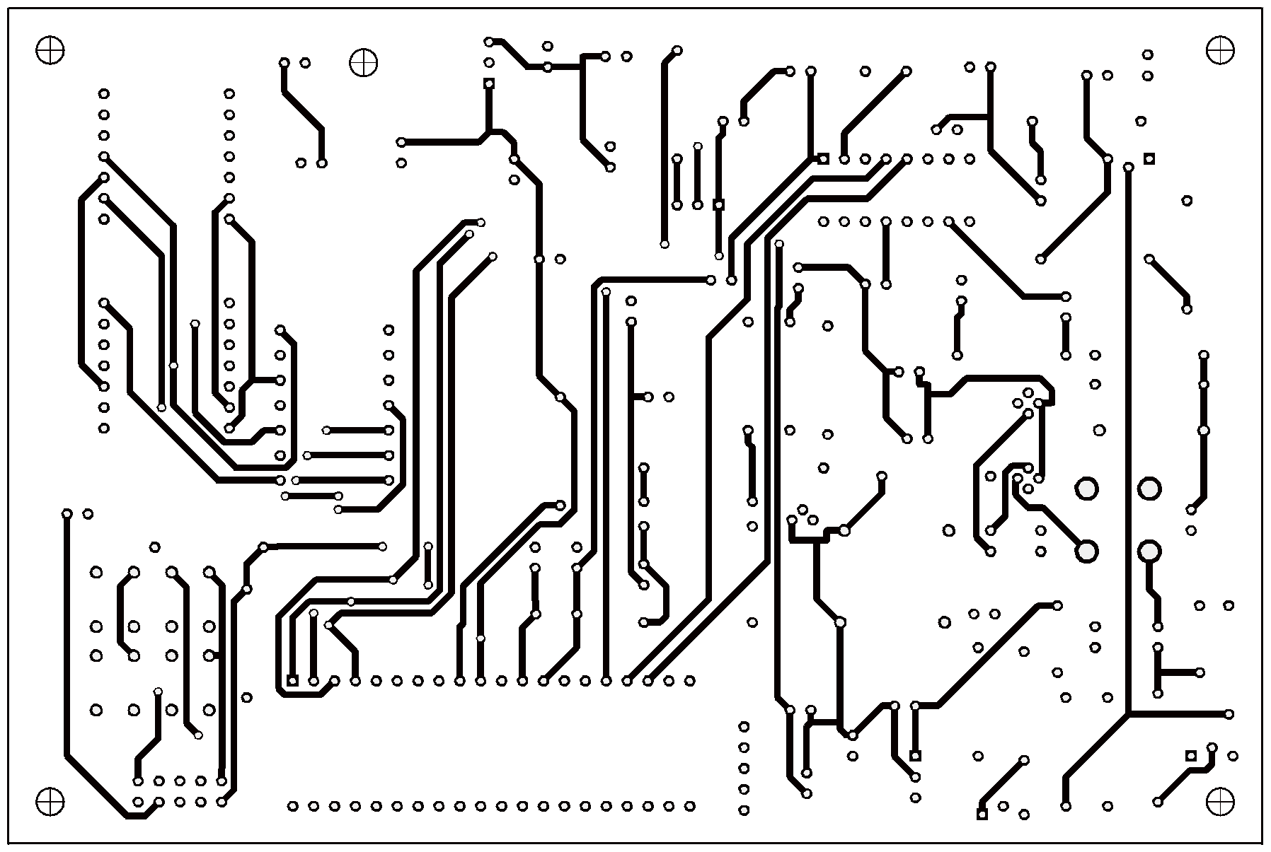

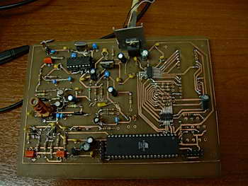

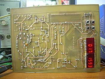

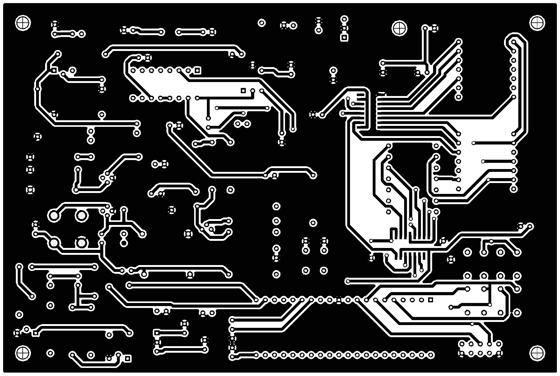

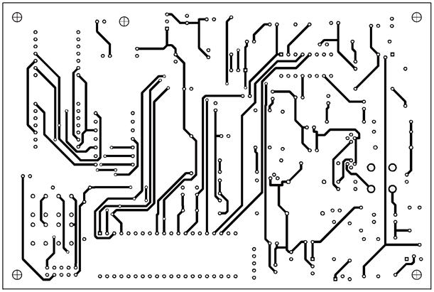

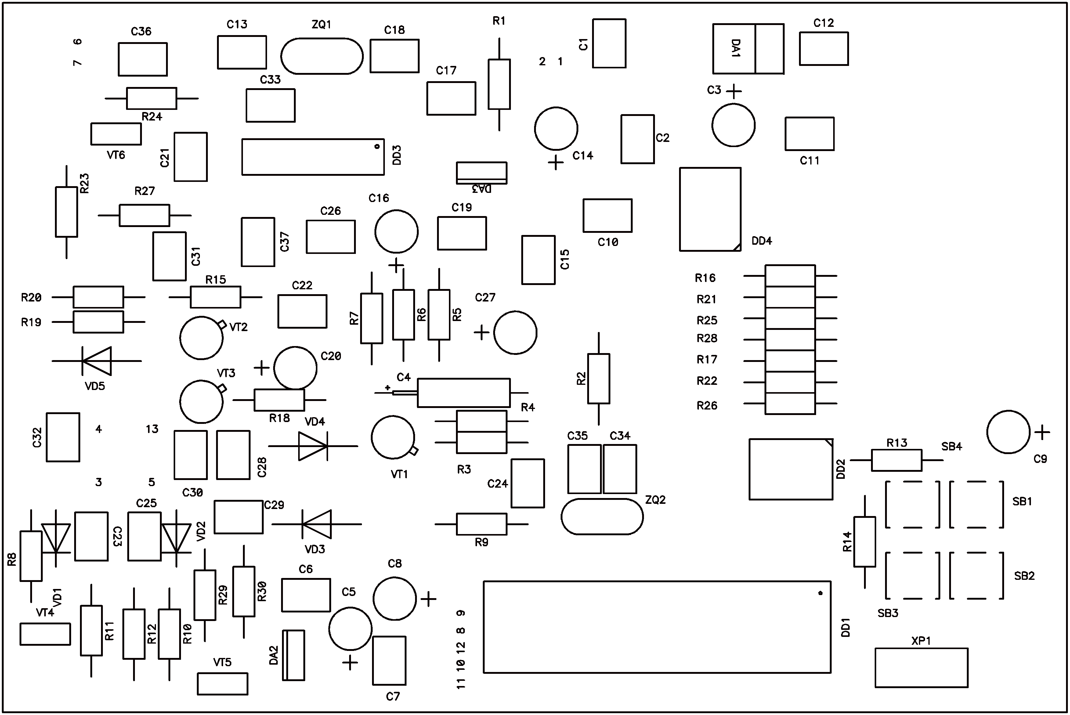

Синтезатор выполнен на печатной плате из двухстороннего фольгированного стеклотекстолита толщиной 1,5 мм размером 100 мм х 150 мм.
Проводящие верхний и нижний слой печатной платы представлены на рисунках 3 и 4 соответственно. Расположение деталей представлено на рисунке 5 (индикаторы и кнопки устанавливаются с нижней стороны платы или выполняются на отдельной печатной плате и соединяются с платой синтезатора жгутом).
Рисунок 3
Рисунок 4
Рисунок 5
Перечень элементов примененных в синтезаторе их тип и количество приведен в таблице 1

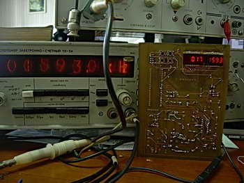

Настройка синтезатора
Настройку синтезатора выполнить в следующей последовательности:
- подать на контакты «1» (+) и «2» (-) печатной платы напряжение 12 В и проверить наличие индикации и изменение показаний индикаторов при воздействии на кнопки в следующей последовательности:
а) после первого включения индикатор должен отображать мигающую надпись «PLL ON», а затем перестать мигать и отображать надпись «001 1449» (первая группа цифр – номер волны, вторая – частота в килогерцах);
б) спустя не менее 2 сек после появления надписи «001 1449» кратковременно нажать на кнопку SB2 - индикатор должен отображать мигающую надпись «002 1458», а спустя время не более 3 сек – должен перестать мигать и отображать надпись «001 1449»;
в) нажать и удерживать кнопку SB2 – индикатор должен мигать, значение номера и частоты должны увеличиваться.
г) Установив частоту синтезатора, например 1494 кГц, кнопкой SB2, не позднее 3 секунд, во время отображения мигающей надписи «006 1494» нажать на кнопку SB4- индикатор должен перестать мигать должна отображаться надпись «006 1494»;
д) кратковременно нажать на кнопку SB3 - индикатор должен отображать мигающую надпись «005 1485», а спустя время не более 3 сек – должен перестать мигать и отображать надпись «006 1494»;
е) нажать и удерживать кнопку SB3 – индикатор должен мигать, значение номера и частоты должны уменьшаться;
ж) Установив частоту синтезатора, например 1449 кГц, кнопкой SB3, не позднее 3 секунд, во время отображения мигающей надписи «001 1449» нажать на кнопку SB4- индикатор должен перестать мигать должна отображаться надпись «001 1449»;
з) измерить напряжение относительно общего проводника на контакте «11» печатной платы синтезатора – напряжение должно быть (5+0,5)В.
и) нажать на кнопку SB1 – на индикаторе должна отобразиться мигающая надпись «OFF 1449», которая через время не более 3 секунд должна перестать мигать. Измерить напряжение относительно общего проводника на контакте «11» печатной платы синтезатора – напряжение должно быть 0В.
к) нажать на кнопку SB1 – на индикаторе должна отобразиться мигающая надпись «On 1449», которая через время не более 3 секунд должна перестать мигать, на дисплее должна отображаться надпись «001 1449». Измерить напряжение относительно общего проводника на контакте «11» печатной платы синтезатора – напряжение должно быть (5+0,5)В.

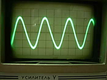

- при помощи осциллографа убедиться в наличии генерации на затворе транзистора VT2 и наличии напряжения ВЧ на контакте «7» печатной платы;
- отсоединить катод варикапа VD3 и регулировкой подстроечного сердечника катушки L1 установить частоту (1870+5) кГц на выходе синтезатора (Контакт «7» печатной платы), присоединить катод варикапа VD3
- подбором конденсаторов С23, С25 в небольших пределах добиться перекрытия синтезатором всего диапазона частот учитывая то, что конденсаторы к задающему контуру ГУН подключаются в соответствии с таблицей 2, при этом управляющее напряжение подаваемое на варикап VD3 должно изменяться не менее чем от 1 В до не более чем 8 В.
